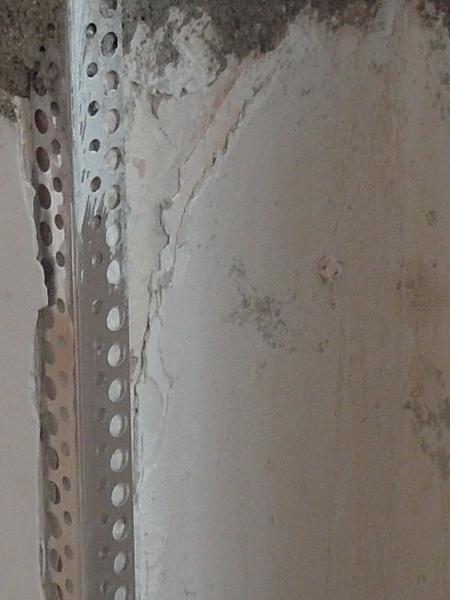

Dobry den, idem malovat maly 1-zibovy byt, chcem ho co najkrajsi najblielsi a cena farby az tak nerozhoduje...kludne si priplatim za vyssi standard (nepotrebujem oteruvzdornu farbu). Kazdy mi radi nieco ine. Moj uj,o co predava v Dome farieb mi radi Primalex Polar, maliar co mi bude malovat mi to povedal tiez..... dalsi radia tu na fore Jupol ci Dulux, vo Farlesku mi poradili HET (95% biely). http://www.het.cz/cs/interierove-barv... Tak ja teraz fakt neviem, co mam vybrat. Stierky su nejake 6-rocne, povodny biely nater je velmi tenucky (par mm) a robeny asi pred pol rokom, takze s tymto by nemal byt problem. Dakujem za vas nazor, necham si poradit...
@palo911 uff, nater o hrubke par mm sa ti zda tenucky? asi zijeme v inom svete... kazdopadne, ja som nedavno maloval s farbami dulux, bol som velmi spokojny.
@gashtaan Asi som sa zle vyjadril, kedze som lajk...radsej takto foto... (sorry za tak velku foto, ale nejde to tu uz nijak upravit/zmensit, idu prerobit len "preklepy")
polar kup
@palo911 fotka je dobrá, ale čo ňou chceš povedať? Toto snáď nechceš natierať?
hmhm, ak ma zrak neklame, material, na ktorom je akoze upevnena "sadrokartonova rohovka" urcite nie je sarokarton ... takze najskor vymenit listicku a az potom moze byt rec o malovani 8-)
