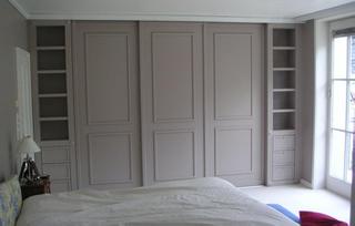

Ahojte, neviete nahodou o niekom, kto robi skrine na mieru, ale s kazetovym dizajnom? Teda nie take tie hladke ale take ako keby vyrezavane dvere v elegantnom rustikalnejsom style.
nieco na tento styl>

budem sa opakovat, ale neviete, ci niekto na Slovensku robi vstavane skrine, ako je na obrazku, ktory som vlepila vyssie? Nam sa jednoducho ten moderny dizajn so striebornymi listami nehodi do konceptu.
@danaxi Keď oslovíš niektoré zabehané stolárstvo s týmto by nemali mať jednoducho problém.Len aby si trafila na tú správnu firmu .Pri vstavaných skriniach sa najviac používajú profily na 10mm drevotriesku a tie musia mať rámik.Na tento dizajn by sa musel použiť profil 18mm .Dalo by sa to realizovať .Ja by som to robil tak.Inak ten tvoj obrazok je super páči sa mi to.Takéto skrine som ešte ako sa povie naživo nevidel.Myslím tento štýl.
