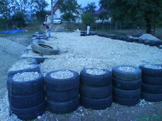

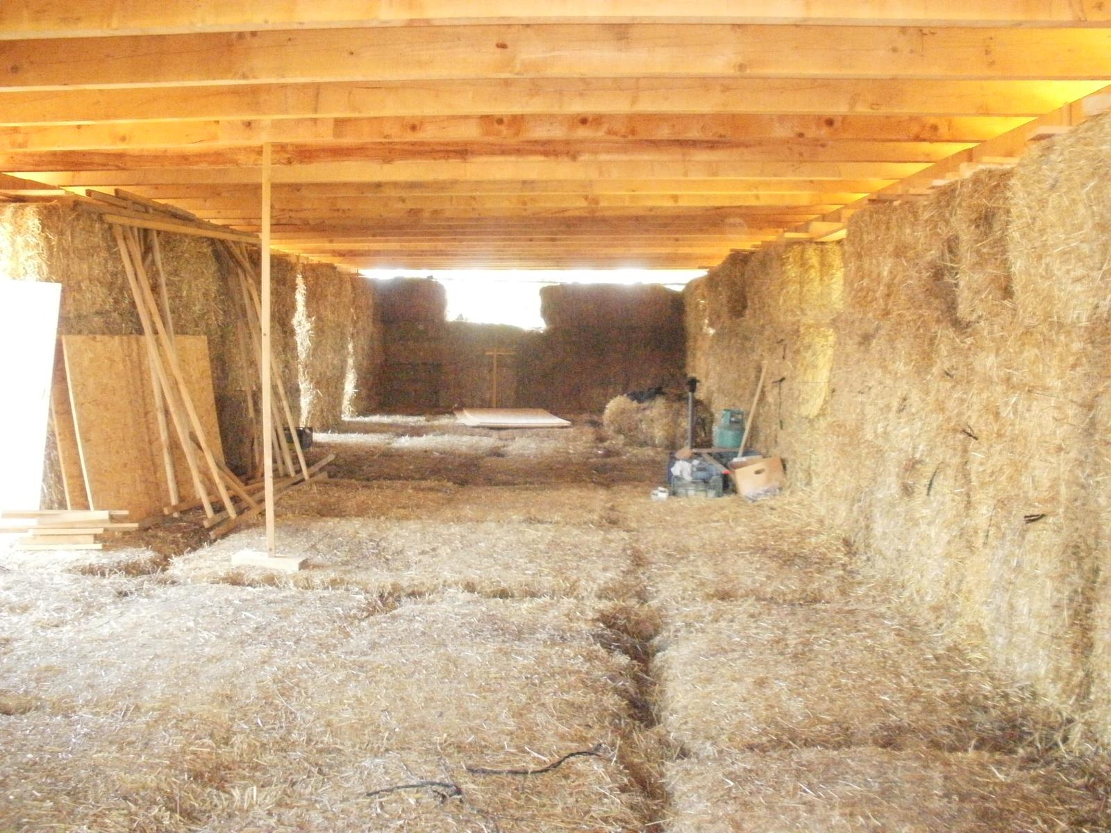

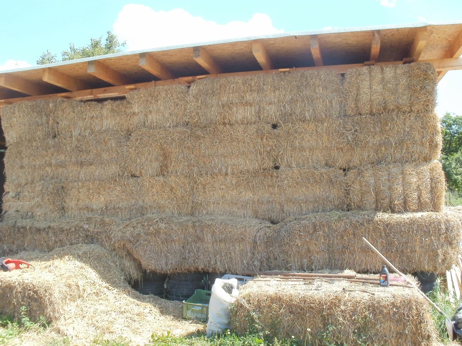

@jan5595 pozri album to co vidis stalo 69 000, aj s papiermi, zastavana 165 m2, dnes by som to urobil napriek tomu ze isli hore ceny, bud lacnejsie alebo za rovnaku cenu, a ovela jednoduchsie, mam nejake know how, niektorych veci som sa bal, vsetko robim prvy krat : )

@jblaze Ale to ze si fakt sikovny a vsetko si si robil sam,nic nehovori o tom,zeby niekto postavil za taku istu cenu.To je ako ked niekto napise,ze pracuje v stavebninach a material ma za polovicne ceny,brat podnika s oknami,otec robi strechy a svokor je kurenar.Ma troch bratov pripravenych kedykolvek na stavbe pomoct atd.Ale bezny clovek na vsetky profesie zhana majstrov a material tiez kupuje v plnej cene,tak nieje sanca sa dostat na cenu za aku si si ty postavil dom vlastnymi rukami.Inak klobuk dole pred tebou.
@raphael42 keby si si pozrel album tak by si videl ze mozem porovnavat ceny, lebo okna co tam mam, tak oni si mozu kupil plastove, na 2 take domy, a strechu co tam mam si tiez mozes kupit lacnejsi plech na 2 domy,, a podlahu aku tam mam si mozu kupit na 5 domov laminat, v dnesnych cenach,

@jblaze Pozrel som tvoj album,v zakladoch kopa xps,kopa zeleza,pozemok dokonala rovina,okna drevohlinik,zateplenie eps 80,zulove parapety,v podlahe 30eps atd.Stravenych kolko 2500hodin a 5 rokov zivota v cudu?Tak daj tie ceny na 80m2 nech sa zadavatelka potesi,ze este jej ostane z tych 60000 aj na bazen a mozno by si zbuchal aj garaz za tie peniaze.Si sa pochvalil ze si sikovny a je to tak,ale kto si bezne moze dovolit 5 rokov stravit na stavbe?
