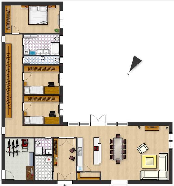

Váš názor na dispozičné riešenie nášho domčeka
priatelia, rád si prečítam Vaše fundované názory na náčrt/dispozičné riešenie môjho domchecka, ktorý mám v pláne si nechať postaviť. priority funkčného domu v mojom ponímaní sú: a) veľký jedálenský stôl, návštevy neťahať do obývačky b) východ na terasu z kuchyne resp. jedálne c) čo najviac odkladacieho priestoru / vstavaných skríň (vždy sa nájde niečo, čo bude človek raz potrebovať :-) ) d) 2x samostatné WC, 1x kúpeľňa s veľkým sprchovým kútom tak smelo do mňa :-) vážim si každý názor. ďakujem
@trend270 ja viem, ze na rady inych, napisala som svoj nazor, nech vie, ze su aj ludia, co maju nazor na jednu kupelku :-) ci sa pouziva castejsie, ci nie, stale ju treba cistit, minimalne od prachu. a zase je tu otazka, ak sa maju vyuzivat minimalne, nie je lepsie jedna, a vyuzita normalne? nie je skoda penazi na dve miestnosti, dve zariadenia, ak sa maju vyuzivat minimalne?
Nas je 5, mame dve kupelne a mozem povedat, ze kupelna naozaj staci jedna, malokedy sa umyvame viaceri naraz, a okrem toho, tam sa da pockat. Pre mna idealne je dve zvlast WC a jedna kupelna. Kto to ma furt umyvat :)
Prepracovany navrh sa mi velmi paci! :-) ci dvere zo spalne alebo nie - tam su za aj proti. v noci super, lebo netreba cez chodbu lozit. ale cez den zase, ked clovek bude potrebovat do rodicovskej kupelne, musi spravit navyse par metrov a ist cez spalnu. plus navyse, na tu stenu potom nemozes dat napr. dlhu komodu s malou hlbkou. ale moze byt aj tak aj tak - ako vam je lepsie. ja by som sa nevedela jednoznacne rozhodnut. ano, 3 WC su trosku luxus... ale kazde ma svoj zmysel. zase vsak WC klozet sa da kupit do 100E a co sa tyka prace, to nenavysi rozpocet, ved tie dve su pri sebe. to samostatne ma opodstatnenie - pre navstevy jednoznacne - aby nebehali do privatnych zon domu. co sa tyka upratovania - ked date take sedatka co sa daju cele vybrat, tak cistenie je jednoduche a kazde WC umyte raz dva. a vsak decka nech si svoju kupelnu cistia same (od isteho veku :-) )
Pekný nápad na dom, ale príde mi veľmi dlhý a úzky. Chodby budete mať tmavé pretože nepresvetlia tie okná tak dlhú chodbu, možno ešte v strede znížiť skriňu a dať tam nejaké ďalšie. A obývacia izba bude tiež len tmavý kút bez výhľadu a priameho denného svetla.

Chodba bude dostatocne presvetlena, aj keby tam tie okna nedali, stacili by dvere do spalne sklo. Obyvku ak potiahnu sklenenenu stenu tam kde je teraz TV bude krasne presvetlena. Okna do chodby v nocnej casti by som ani nedavala /my nemame a svetla je tam dost/ ak tak svetlovod na strechu.
@debora_7 chodba sa da pripadne prevetlit stresnymi svetlikmi .... ano, obyvacka sa da presvetlit vyssim oknom
verzia III zapracovane niektore vase pripomienky: - jedna velka kupelna (pre mna vyhovujuci stav) - samostatne WC (asi najvacsie na svete :) ) - denne WC rozsirene o sprchovy kut (aby pripadna navsteva mala tiez moznost sa ohygienit :) ) - pridane okno do obyvacky (jemne presvetlenie priestoru) - orientacia k svetovym stranam
Vagonovo dlhe vecko sa mi moc nezda. Ja hlasujem za dve kupelne. :) Deti nebudu vecne male, kto ma doma dvoch teenagerov, oceni. Oni hadam z tej kupelne nikdy nevylezu. ;) Nehovoriac, ze si naraz do kupelne nejdu ani zuby umyt. ;) Udrzba - kazdy cisti kupelnu, ktoru pouziva. Rozdiel v zariadovacich prvkoch - jedna vana (sprchac), co je pri nakladoch zanedbatelna polozka. Skrin je tam veela metrov - to pojde poriadne do penazi. Vela uloznych priestorov je super. Vzdy sa zaplnia, ale ci obsah stoji za tie peniaze. ;) Ale chyba mi tam miestnost, ktoru ja si mimoriadne cenim. Miestnost na odkladanie spinaveho pradla, pranie, susenie, s trvale rozlozenou zehliacou doskou. Lutujem len to, ze som ju nespravila este vacsiu na ukor kupelne. Pri stvorclennej rodine sa stale perie, susi, triedi pradlo, zehli. Mozno jednu kupelnu spravit "pracovnu" a druhu normalnu.
@marianito68 skratila by som to WC o polovicu, pred WC by vznikla predsienka, z ktorej by bolo pristupne WC aj kupelna, kupelna by mala dvere otvarave k oknu, dvere umiestnit tak aby sa za ne zmestila pracka, vymenila by som v kupelni sprchu s WC (len prehodit, aby WC boli vedla seba) a oproti dveram az po sprchu by bola dlha doska s dvomi umyvadlami, od steny nalavo az po sprchu... vznikne priestor aj na umiestnenie rebrika na uteraky... neviem ci ste pochopili :) ale skuste , samostatne WC by som dala siroke min 1,2 metra je to trosku sirsie ako minimum, ale pekne sa tam zmesti umyvadlo, a aj kvoli tomu aby predsienka nebola priliz uzka... ak spravite sirsiu pekne sa tam zmesti este vstavana skrina na uteraky a pod...

@ivetaba Presne. Teraz, keď je syn v puberte, rána v kúpeľni sú zaujímavé. Sprchuje sa dlho, obzerá si beďary dlho, holenie je na spadnutie, takže zachvíľu nám to zaberie ešte viac času. A liezť pred ním do sprcháča alebo do vane, to mi pripadá blbé.
@marianito68 na tu chodbu by som odporucila svetlovody
@marianito68 mne s ato pacil, to zapracovanie sprchy do wc pri vchode a aj ta predsienka pred wc, tam by stacila komodka napriklad na uteraky, nemuseli by byt skrine az po strop, nech to neposobi stiesnene. a mozno na to zrkadielko, nech sa damy po opusteni wc este maju kde narychlo kuknut. jedno jedine ,co by som spravial zrusila wc v kueplni, tri wc su uplne zbytocne a kupelna nech dycha kupelnou a nie wc :D inac, parada , paci sa mi
Presne tak deti porastu, u nas teraz mlady ide von a v kupelni je uz polhodku, krpec nemoze ist dnu a ma tam strcenu daku ponorku do skoly. Nehovoriac o tom ze v malej kuplni 4 mokre uteraky rano nieje kam rozlozit. A keby bol muz doma akurat pride z tenisu a pojde do sprchy.
@marianito68 .. já bych tu práčku šouplá do technické místnosti co je u vchodu ;-)

nemozem si pomoct, ale mne tam chyba satnik.. Pride mi ovela praktickejsie mat osobitnu miestnost ako tolko skrin v kazdej izbe. Ak tam das vstavane skrine, tak jedna stena izby je uplne zabita, na dalsej okno, na dalsej dvere a ziadna zmena dispozicie izby uz nie je vlastne mozna.. Ja si satnik neviem vynachvalit, napr. aj z toho dovodu, ze veci, ktore zoblecieme zo seba nechame visiet v satniku. Ked nemas satnik, tak co s takymi vecami? Hlavne deti to potom maju rozmetane po celej izbe. @marianito68
zrusit wc vo velkej kupelni, presunut pracku do technickej miestnosti (nech nerusi ludi v nocnej casti, ked maka:)), viac skrin je z mojho pohladu viac prakticke ako satnik - takto to bude dokonale:)
@harka77 ja nepoznam nikoho, kto si urobil satnik, ze by to lutoval :-) Kto taku miestnost nikdy nemal, nedokaze posudit. Ja vzdy hovorim, ze jedna z naj veci na dome je satnik.. Neviem si predstavit, ze mi kazdu izbu zabera vstavana skrina.

@harka77 ved vravim, ze tazko sa posudzuje niekomu, kto nemal moznost byvat v takom dome, ci byte.. Tiez kym som nemala, tak mi nechybal.. Ale teraz nechapem, ze tak skvelu vec niekto nechce, ked ma tu moznost a stavia dom nie malych rozmerov.. V panelaku sme mali vzdy v spalni neporiadok vdaka veciam, ktore sme zobliekli a mali kade tade po stolickach a nemych sluhoch. To iste veci cerstvo oprate, veci na zehlenie, a pod.. Proste kopy a kopky. Teraz je to vsetko pekne v satniku a spalna je vzdy upratana a taktiez detska - syn je nauceny sa zobliect bud v kotolni pri pracke, ak je to uz nepouzitelne :-D , alebo v satniku.. Zmece to sice vacsinou na zem, ale prave preto je fajn mat na to osobitnu miestnost a mat poriadok v izbach :-)
@akvi Mas pravdu! Presne to mi chyba. Tiez som netusila, ked som stavala, az ty si mi otvorila oci. K dokonalosti mojej miestnosti na pranie a susenie chyba miesto na odlozenie prave nosenych veci. (Nemame statnik, ciste pradlo skladame na kopky a nechavame na policiach nad zehlickou, odkial si svoju kopku kazdy vezme do svojej skrine.) Idealne by mal byt satnik a vedla neho práčovňa/susiaren/zehliaren. Nech sa tie kopy neprevlacaju daleko. Pracka by mala byt idealne tam, kde su vsetky postelne obliecky, uteraky, oblecenie. Minule mi sused hrdo ukazoval v trojpodlaznom dome pohodlny zhod pradla do pivnice. Mala som len jednu otazku - ako sa to pradlo zas pohodlne dostane po schodoch spat do skrin. Odpovedal, ze to neriesi, ze ked otvori skrinu, tak tam to pradlo je. :D To je zrejme dovod, preco sa tieto priestory aj v priestrannych v domoch riesia tak macossky - podorysy kreslia chlapi. ;) @marianito68, vsimni si, ze si si uz presne naplanoval, kde budes mat dielnicku, ale na pranie si vyclenil miesto 60x60 cm. Vsetko si zredukoval do spolocnej kupelne pre styroch ludi ako v panelaku.
@akvi ja som satnik nechcela,architekt ma presvedcil a dnes lutujem,ze som ho neurobila aj deckam. A zboznujem satnik vo vstupe, vstup cisty,lavicka,kvet,zrkadlo a vsetko ostatne schovane za dverami,topanky po zemi,budny povesane kde sa da,velke komody a skrine,sportove tasky-jedina miestnost kde nikoho negezujem-odkladajte si veci.
@atlaska ano, ano - chodba bol tiez moj velky problem v panelaku aj v dome, kde sme byvali v podnajme. Isli mi na nervy tie kopy vetroviek a kabatov, haldy topanok. Ja som to v novom dome vyriesila vstavanou skrinou, ktora ma vnutri haciky a par policiek, vsetko je pekne skryte, zatiahnem dvere a je poupratovane :-D Susedovci maju hned pri vstupe izbu, ktoru vyuzivaju ako satnik, odkladisko vetroviek, bicyklov a pod. veci. Aj oni vraveli, ze su radi, ze tam tu miestnost maju, aj ked povodne to nemlaa byt bordel izba, ale clovek z panelaku castokrat nedomysli tieto veci.
@ivetaba veru, aj u nas to bolo o tom, ze muz si navrhol velkorysu kotolnu (pomaly vacsiu, ako kupelna ]-( ) A ostatne mal na haku :-D Takze ja som mu pekne do tej kotolne nasackovala pracku a take umyvadlo na umyvanie zablatenych topanok a pod.. (nebudem predsa blato skrabat v peknom umyvadle :-D ) A do kotolne sa ide rovno z kupelne, takze spinave veci my hadzeme rovno k pracke (teraz to aj chlap ocenuje). A si mala vidiet tu bitku o centimetre, kedze satnik, kupelna a kotolna su vedla seba, tak ked sme kreslili priecky, tak sme si to navzajom posuvali a bili sa o priestor. :-D
