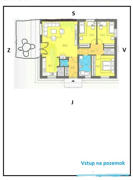

@mg25 ahoj,my mame tiez vstup z juhu ako Vy,ale zmenili sme terasu na zapad a dom sme posunuli na koniec pozemku,aby sme mali juzny dvor...pozri foto,prikladam ako je ulozeny nas dom na pozemku..:-)
@jasmiinka7 jeeej, toto nás teda nenapadlo :-) skusime nieco take, my ho mame sice zrkadlo,cize terasa by bola na vychode,ale ked tak pozeram obrazok,tak to nevyzera zle :-) skusime sa este poradit s nasimi stavbarmi, co je vlastne spravne a najvhodnejsie, my uz mame z toho vsetkeho hlavy ako mechy, co sa do tychto veci nerozumieme :-) @monikapt nam prave ani nejde o mudrlantske reci, ale naozaj o pomoc, aby sme potom nemali "tmu" v dome, ci nebude ta terasa prilis tienit,ked bude na severe. Takze si radi dame poradit :-)
@mg25 ano, to mi je jasne, aj my sme sa dllllho radili ohladom toho umiestnenia domu na pozemok aj tych svetovych stran s p. Fasangom, vzhladom nasho vstupu z juhu :-) ale tak my sme si azsa otocili tie izby v dome presne naopak ako je v projekte 333ky a tak mame obyvku na juh, kde nam nic tienit nebude kedze mame terasu vzadu a do kuchyne budeme mat dalsie okno zo zapadu, takze tam tiez terasa nebude :-) mne osobne ta terasa na sever vadit nebude, neviem si predstavit sediet na juznej terase v lete ked pecie slnko :-) ale to ja na kazdom cloveku co uprednostnuje :-) teda ja si napr. neviem ani v tom najhorsom sne predstavit, zeby som mala mat terasu a zahradu do ulice, susedovci tak maju a teda vidime im na bazen, na terasu, do altanku a to rovno z ulice,cize vidia im tam vsetci a sukromie ziadne :-) ale uz tam stavaju akurat murovane opevnenie asi 2 metre vysoke od ulice takze sukromie uz bude :-D :-D :-D kazdy ma ine poziadavky takze drzim palce, aby ste sa spravne rozhodli
@mg25 :-) takto to mate super,skoro ako my len zrkadlo...bude to dobre,uvidis..a zostane ti pekne juzny dvor ako nam..:-)

@monikapt no, my susedov oproti mať nebudeme, len vedľa seba, takže to by nevadilo a plot bude tak, či tak :-) takže to ani nie je akoby do ulice :-) @jasmiinka7 aj mne sa to takto páči, uvidíme, čo povedia stavbári a skúsime to dať aj kamarátovi projektantovi na posúdenie. @tensy v podstate s tebou úplne súhlasím, preto hľadáme iné riešenia, tiež si akosi neviem predstaviť mať ju na sever. To prítmie bude určite v zime a v jesennom počasí vytvárať.
