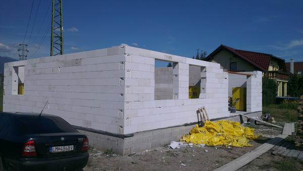

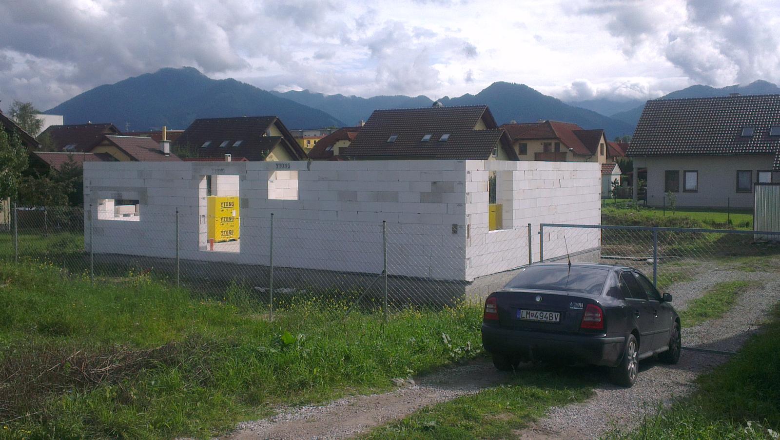

@zoretkalm ak chvilku pockas tak k nam, zatial su obvodove mury a za cca 2 tyzdne zaciname makat na streche..
