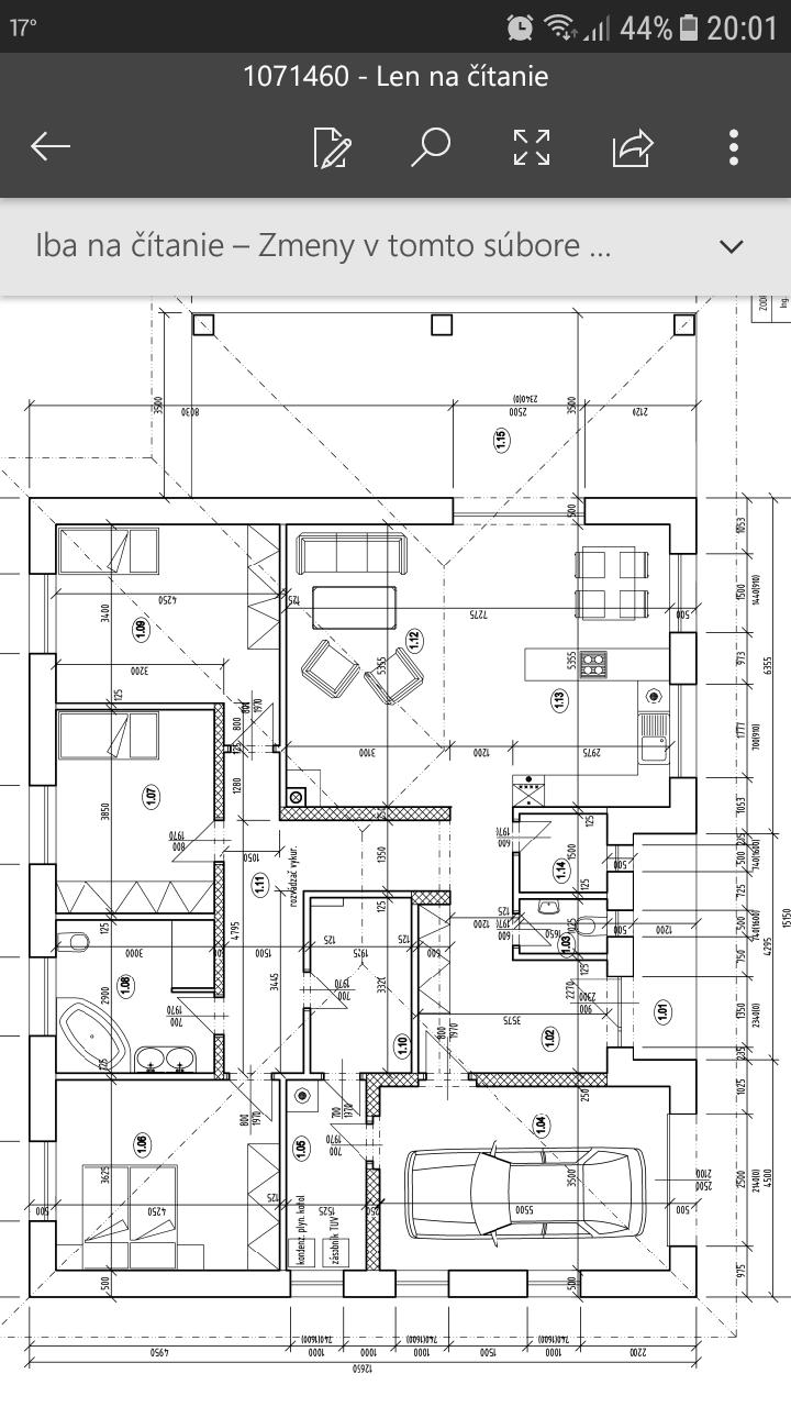

Ahojte, čo hovoríte na nás pôdorys ☺️ na úvod hneď píšem že garáž bude slúžiť ako sklad a auto tam bývať nebude
podla mna uplne v pohode asu len tri veci, ktore by som este mozno premyslela. kuchyna je mala, aj ked priestor na vacsiu tam je. osobne by som v tomto pripade presunula dvere do spajze z chodby a o ten kus zvacsila linku, rovno aj ostrovcek na tu istu uroven. druha vec su dvere do wc z predsiene. ako chapem umysel, ja mam tiez wc z predsiene. ale je to najspinavsia cast domu a roznasa sa z nej mnozstvo mini ciastociek, hocijaky poriadok sa v nej snazis mat. tie dvere by som teda tiez osobne presunula na tu stenu oproti skriniam s otvaranim dovnutra. o to viac veci potom vies zakomponovat do predsiene a taky uzky botnik sa tam vzdy zide. takze by som v predsieni na jedenj strane mala vesiak a sedenie a na druhej botnik. a tretia vec je vchod do technickej z garaze. ak bude garaz cista, tak ok. ale ak tam bude trochu spinava dlazka (lebo kosacka, lebo zahradne naradie, lebo bicykle a detske odrazadla, lebo mozno niekedy aj auto), tak by bolo mozno lepsie mat vchod do nej aj z cistej casti domu. a najma, ak tam chces ajpracku a susicku.
Ahoj, skus dat linku po celej sirke kuchyne a stol umiestni cca 1,5 m od nej. My to tak mame a takto mame fakt peknu velku linku. Velkost kuchyne s obyvackou mame priblizne rovnaku.
@kkl82 ahoj vieš ze mi čítaš myšlienky presne toto som. Hovorila môjmu mužovi o tých dverách a ja by som ešte posunula šatník dopredu a cez satnik by sa išlo aj do technickéj ☺️
@buki78 ahoj môžeš mi prosím poslať do správy foto ako to vypadá neviem si to moc predstaviť
Okrem toho co bolo spomenute v prvom prispevku,by som este vymenila spalnu z detskou izbou-spalna by bola veDla obyvacky aby pripadny hluk z neskorej navstevy nerusil deti..

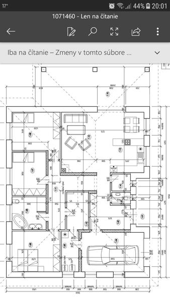

@manu2015 Projekt ste pekne vyčistili ;-) Ešte upraviť drobnosti ako písala @kkl82 a projekt hotový :-)
@yasna ďakujeme ☺️
Super...v dobrom zavidim
@matejamy ďakujeme pekne konecne to je ono ☺️ ešte doladíme pár detailov a bude to na 1ku ;-)
Asi len jedno a to teda spojiť technickú miestnosť so šatníkom, inak mi príde celý pôdorys pekne ucelený a nie je tam nič, čo by som nejako si zásadne menila. Podľa mňa je fajn, že sa denná časť úplne oddelila od tej nočnej. Dúfam sa vám v ňom bude dobre bývať
@lucia1849 Oddelenie sa aj mne paci a moc. Mam rada, ked dom ma takto hlavu aj patu, ze den noc, vsetko ma svoj priestor. Jedina vec, co mne tak trosku vadi je ta kuchynka. Ze je mala, ale tak na kuchynu mame zase aj kazda ine naroky :-)
@ifik5 na tej technickej sa pracuje satník bude prechodný do technickej čo sa týka kuchyne určite bude veľká preto sme dali aj dvere do spajže z chodby a tým pádom zväčšujem kuchyňu. :)) už sa teším na vizualizáciu jedine čo ma trápi su okna z kuchyne ja som chcela uzke pod kuchynsku línku aby tam bolo viac priestoru ale bojím sa predný pohľad by nebol tak pekný
Necital som to cele ale na technicku pozor. Vela hluku ktory sa neda relativne nijak utlmit - ak aj nebudete mat rekuperaciu (velmi hlucne zariadenie), tak kotol, aj ked sa to tak moze zdat, nieje tiez nijako tichy - obehove cerpadla, zopinanie horaku atd. Cize spravit pripadne stavebne opatrenia na eliminaciu hluku (aku tehly, phonestar tri atd.).

@manu2015 ja by som ti navrhol predĺžiť wc miestnosť a hlavne komoru pri kuchyni.. čiže by som nerobil ten odskok na obvodovom murive ale urobil to zarovno. tým si zväčšíš aj vstupnú chodbu. k tej "garáži" či skladu - treba si uvedomiť, že dom budeš musieť riešiť ako nízko energetický. keďže garážo-sklad je súčasť domu, aj túto miestnosť musíš mať riešenú podobne ako dom. neviem čo tam chcete všetko skladovať a aké máš finančné možnosti, ale treba si uvedomiť,že tam máš cca 20m2 v ND štandarde, čo ťa vyjde tak do 20tisíc. A teraz si zváž, či ti sklad stojí za toľké peniaze.
@milanko18 ked už stávame dom tak si chceme postaviť podľa predstáv a moja predatava je mať ten vchod tak ako to tam je nepotrebujem mat veľmi veľkú komoru ani toaletu samostatnú stačí nám to tak ako to je ☺️ ale ďakujem za názor ☺️
@manu2015 je dobre si vypocut ine nazory, ale presne je fajn, ked sama vies co je pre vas ako rodinu najvhodnejsie, co ty povazujes za prioritu ;-) Myslim, ze mas jasno v tom, co a ako chcete, cize parada ;-.)
Ahoj, s kolegyňou úplne súhlasíme s tým prvým príspevkom (inak dvere na WC a máte priestor na botník v chodbe a inak na špajzy a tým aj zväčšíte kuchyňu), akurát podľa nás je tá technická miestnosť viac vhodná na šatník a mohli by ste mať dvere zo spálne rovno do šatníka a zase z toho šatníka by bola super technická miestnosť. Z garáže by som určite nedávala dvere rovno na chodbu, ale radšej cez tú technickú (terajší šatník) a tým pádom by si nemusela do technickej chodiť cez garáž, keďže tam chceš mať aj práčku so sušičkou... a dvere na tej novej technickej by som dala na protiľahlú stenu ako máte teraz...
@helenka112 dakukujem pekne za posteh:) projektant ma nahlásene zmeny co sa týka tých dverí čo sa týka technickej bude tam kde je nakoľko ja som nechcela mať šatník prechodný cez spálňu a som toho názoru že úložného miesta nieje nikdy dosť :) z technickej sa bude prechádzať aj cez šatník

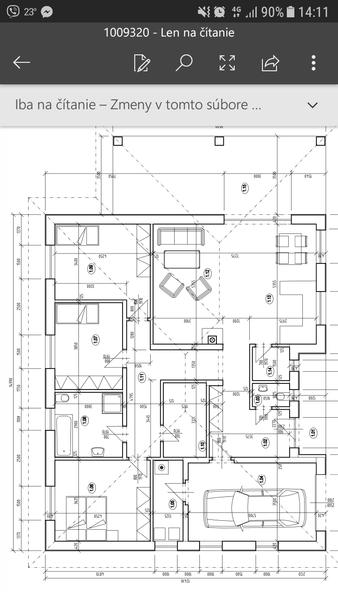

@dlhan kým sme sa dopracovali presne ktomu ako to chceme to chvíľu trvalo ale teraz ešte spraví par zmien pri tých dverách a je to tip top :)
Podla mna to je dobre rozhodnutie a nebudete ho lutovat. Ine zmeny by som ani nerobil, takze toto je v podstate malickost

@manu2015 Ahoj, ja by som ešte posunula dvere z garaze do zadveria smerom k vstupu, len o tolko, aby ste tam mohli dat vstavanú skriňu na celú šírku.
