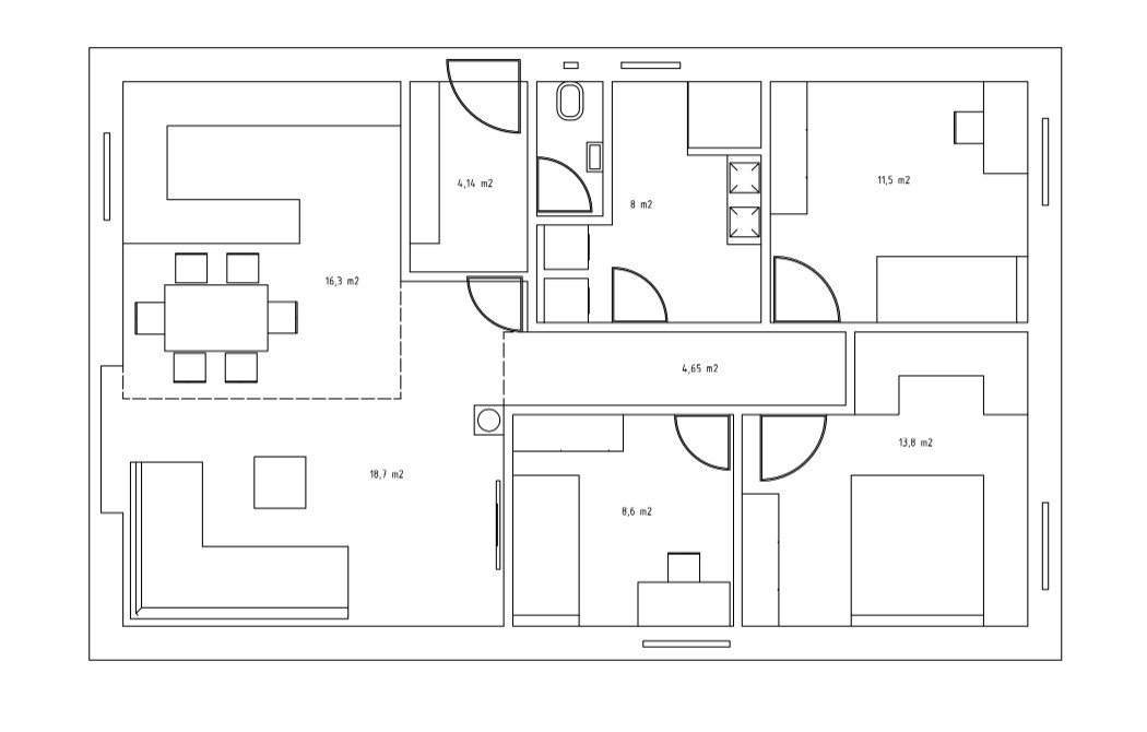

Dobrý deň, ako by ste zmenili, upravili dispozične tento pôdorys domčeka?? Musíme sa zmestiť do obvodových rozmerov.. Riešime zadverie, že by sa tam zišli ešte dvere, ale bojím sa, že to bude vyzerať veľmi zadverované... ďakujem pekne za priateľské postrehy.
@merciiiii dvere môžu byť posuvné do puzdra. Mimo vykurovacej sezóny môžu byť schované v puzdre.
K pôdorysu: vzhľadom na rozpracovanosť náčrtku je to fajn. Ak by si vymenil kúpeľňu a tú izby pri obývačke, dalo by sa to ľahšie umiestniť na pozemok. Ale ak sú odstupové vzdialenosti dodržané, neber to do úvahy. Chýba TM.
Skús pozrieť pôdorys laguna 22, či by nepasoval.
Vymenil by som spalnu s tou jednou detskou izbou, nech su detske na jednej strane a spalna na druhej, tak to bude lepsie. Plus skus sem pridat aj rozmery, nech vieme popripade aj nieco ine podotknut 🙂
@merciiiii vieš, kým nezverejníš náčrt aj s rozmermi, môžeme len hádať do akých rozmerov sa musíte vojsť.
Kuchyňa vyzerá že má minimálne 7,5m (4 + 1,5 + 2m).
moze to takto byt si myslim, akurat este z predsiene by som skor volil zasuvacie dvere, nebude to take predverovane jak si sa bala a najma mozes to mat kedykolvek otvorene a nebudu ti zavadzat
