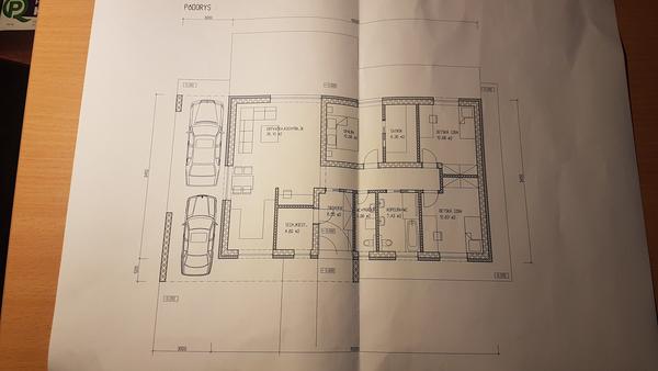

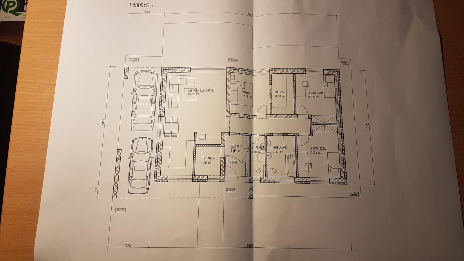

Ahojte, vyjadrite prosím, čo si myslíte o mojom plánovanom projekte. Za návrhy, prípadne konštruktívnu kritiku vám budem vďačný. Ide o jednopodlažný bungalov. Ten priestor nad technickou miestnosťou je pracovný kútik (stôl s počítačom). V digitálnej podobe ho bohužiaľ nemám, takže len fotka.
Som zastanca garazi, takze by som domurovala, aby vznikol. Od jedalenskeho stola nie zrovna pekny pohlad na parkujuce auto. Okno by som zamurovala. Zvysok ok.
@ralf364 na spalnu kde maju spat dvaha je 12 stvorakov malo aj z hladiska objemu vzduchu a jeho vymeny. Norma hovori ze spalna pre dvoch ma mat 16 m2. Ale to sa uz teraz mozno riesi rekuperaciou. Ten pracovny kutik mi pride trosku nestastne umiestneny lebo kazdy ti bude chodit poza chrbat. Ale neviem kolko casu pracujes doma tak mozno to az tak nevadi. Este by si mohol pridat rozmery miestnosti lebo mam pocit ze to zariadenie nie je uplne v mierke alebo v spravnych rozmeroch. Hlavne kupelna. Budeme mat skoro totozne rozmiestnenie ale kupelnu budem mat o dost vacsiu aby medzi lavou a pravou stranou bol aj pohodlny prechod. Kolko stvorakov vychadza cely dom? Na tvojom mieste by som si dala tu namahu a prekreslila by som si a zariadila podla vasich potrieb. Vtedy najlepsie uvidis ci ti dany priestor a dane rozlozenie vyhovuje

Prístrešok na auto by som dal z druhej strany aby sa dali parkovať dve autá vedľa seba zároveň aby sa dalo vojsť do domu od auta a technickú premiestnil tam kde je teraz detská a tu celú posunul ,v obývačke a kuchyni určite okná nechaj ,podobný projekt má teraz sused tak ako píšem a je to dobre riešené .keď zaparkujes auto až neobvhadas celý dom ale rovno vojdes dnu a zároveň máš hneď aj technickú miestnosť .

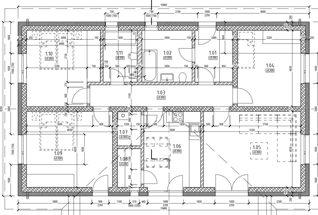

@ralf364 mame nieco podobne ahoj
Neviem ten pracovny kutik my moc ako dobry napad nepride, ked kazdy bude chodit okolo neho, je chrbtom k obyvacke, ten by mal byt skor na takom menej rusivom mieste. Ale inak to podla mna vyzera fajn, co sa tyka domu ako takeho, len este to parkovanie :/
@ralf364 Je to katalógová klasika úplný základ s ktorým začína každý, akurát ty si ho moc neiylepšil. Najhorší mi príde ten pracovný kút chrbtom ku všetkému v podstate na chodbe bez možnosti aspon sa pozrieť s okna, potom súhlasím aj s tým parkovaním že na to budeš časom nadávať a je to nepraktické, také menšie veci čo by som spomenul vyhodené miesto napríklad šatník v spálni, má polovičný rozmer izby a je tam skriňa do "L" ktorá by tam mohla byť aj bez tej priečky akurát že sapálňa by bola väčšia, aj keď 12 m2 je minimum pre dvoch ľudí, ďalej napríklad ten stôl v kuchyni je tam pichnutý o stenu ako keby na silu a pritom celý stred tejto miestnosti je prázdny ale slúži ako chodba. K iným veciam sa ťažko vyjadrovať keď nieje vidieť ako je dom osadený na pozemok alebo čo je okolo či aspoň svetové strany. Ak si s tým spokojný smelo do toho na tomto type projektu nieje čo pokaziť aj keby si ho nechal ako je. @ninaclaudius To si sa asi chcela pochváliť projektom, lebo ten váš s týmto nemá veľa spoločného, nemáte obývačku s kuchyňou na šírku domu ani nemáte rozdelenú dennú a nočnú časť a kto vie čo ešte x-) .
@martosko kto vie co este :-), hej, ak vymenis kuchynu za tu bocnu izbu pri obyvacke, je to dost podobne, tak tak, chvalit sa nemam potrebu, my uz dlhsie byvame, a nic by som nemenila, kedze to bol nas vlastny projekt na mieru, je to ok, nam to vyhovuje, ahoj
