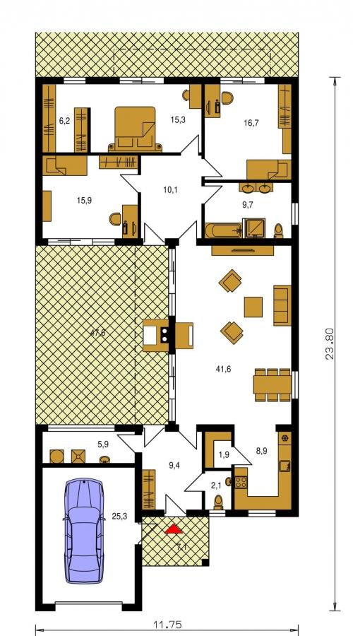

@adazary mne sa ako prvotný nápad páči. Ale, vidím tam veľa ALE.
Napríklad neviem si predstaviť ako bude dom umiestnený na pozemku. Vstup do domu a garáž sú predpokladám od ulice. Teda aj terasa, ktorá bude zrejme z obývačky bude od ulice? To sa mi nezdá.
V pôdoryse mi chýba v časti napravo od obývačky malé wc (to na začiatku nočnej časti sa mi zdá fakt ďaleko) alebo iná možnosť aspoň umyť si ruky. Rovnako by som tam umiestnila technickú miestnosť, tá zvykne byť trošku hlučnejšia, nech neruší v nočnej časti.
Samotný priestor kuchyne a obývačky sa mi zdá nepraktický. 6 metrov dlhá linka je naozaj príliš veľa na pohodlnú prácu v kuchyni. Na druhej strane na poriadny gauč nie je miesto, telka bude od gauča zbytočne ďaleko. Chcelo by to lepšie usporiadať.
Čo sa týka nočnej časti, ako prvé by som vyhodila wc hneď pri dennej časti. Hlavne ak nebudú dvere medzi dennou a nočnou časťou. Mne to príde ako nevhodné miesto na wc takto blízko pri dennej časti, na očiach a aj na "odposluch". Z technickej miestnosti by mohla byť práčovňa, napríklad. Detská izba otočená na terasu je ako za trest. Z ani jednej strany nemá kľud: obývačka, chodba, chodba, terasa. Možno by som vymenila detskú izbu a kúpeľňu.
Ani spálňa s takýmto šatníkom a kúpeľňou má neoslovila.
Mne sa to zda take neesteticke... Ta vstupna chodba.. Zmesti sa tam vobec lavica na sedenie? Sklad pristupny len zvonku? Ta prechodna kuchynoobyvacka este dajme tomu ale vies si realne predstavit ten priestor zariadeny so szolom gaucom kniznicou atd? A ta nocna cast je asi najhorsia pre mna... Nedalo by sa to rozvrhnut do leziaceho "T"? Ved ta chodba ma na m2 viac ako vasa spalna (nepocitam satnik a kupelnu) 🙂
@kitycat popravde ten pôdorys, čo si sem pridala nie je o nič lepší, v tom čo si vytkla úvodnému pôdorysu.... vo vchode tiež nie je kam uložiť lavicu a chodba v nočnej časti je i tak obrovská.
Ako nieco by som tam pomenil, no mne sa ten uvodny navrh vobec nevidi taky zly. Cele by to mohlo dotvorit osadenie na pozemku, ale ako podla mna zaklad to je dobry, uz to len vysperkovat
@zltalienka prave preto som ho sem dala, je to skoro rovnake, ale predsa je pre mna ten pridany navrh lepsi uz len prto ze tam nie je ta Lkova chodba do spalne. Este by som prehodila wecko a spajzku a uz by sa aj lavica na sedenie zmestila
uzka dlha predsien veru nie je dobrou volbou, pretoze tam nedas nejaky satnik alebo nieco na topanky a to ti bude chybat 😉 wc by som prijal trosku blizsie ku vchodu, ked napriklad deti len zvonku vbehnu dnu, ze na wc, tak by nemuseli ist cez kuchynu s obyvackou zbytocne

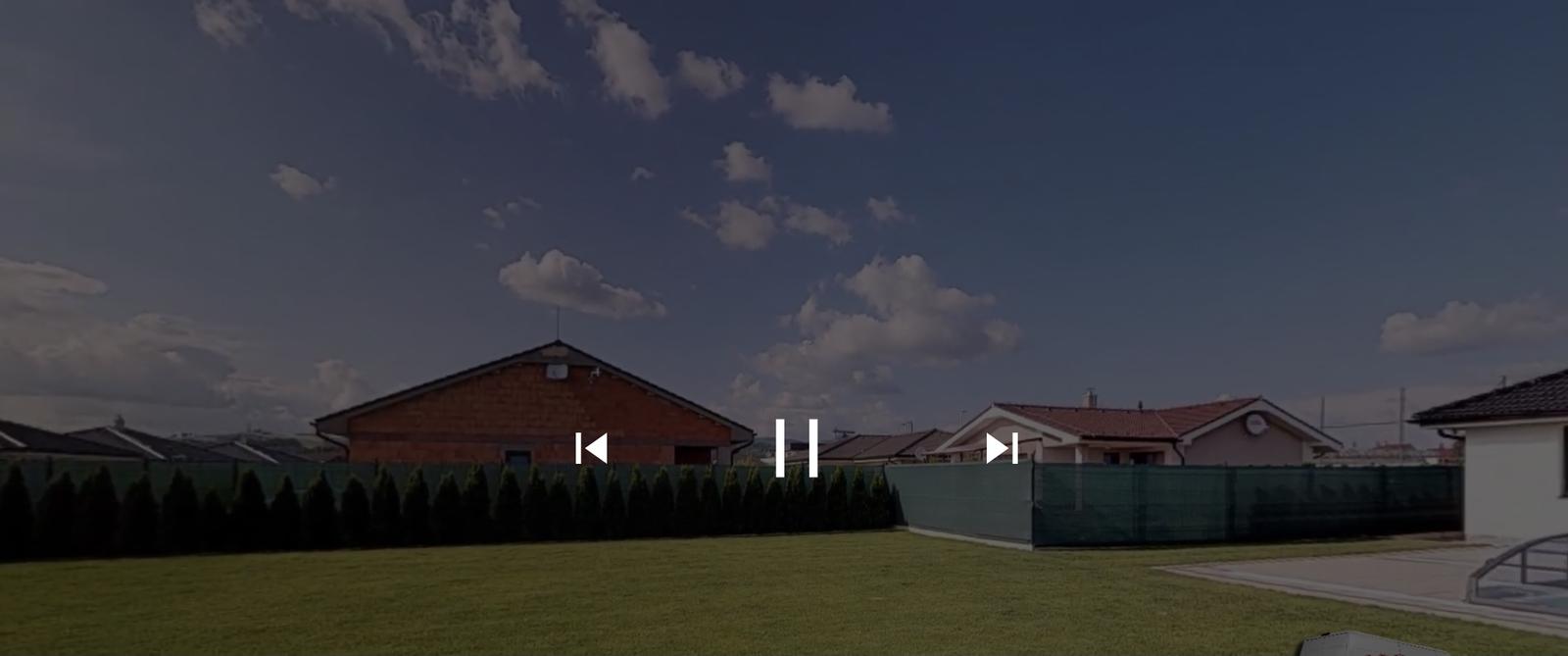

@zltalienka@jankom áno vchod bude od ulice .oproti sú 2 domy a vpravo asi 3 je to slepá
ulica. Pridávam foto pozemku .Zadná časť domu by končila cca 3 metre pred bazénom susedovho domu. Mám ešte obavy z kuchynského okna zdá sa mi malé- väčšie nemôže byt práve kvôli susedom. Dvere priečku miestnosti všetko sa dá ešte riešiť je to len prvotný návrh
@adazary keď je to tichá ulica, tak môže byť aj terasa pred domom v pohode. Ak bude to okno v kuchyni len také nízke ponad pracovnú dosku a popod horné skrinky tak bude kuchyňa tmavá. Z obývačky veľa svetla nedôjde, je to dosť ďaleko a ešte asi bude prestrešenie terasy, čo znova uberie na svetle.
@adazary strasne vela chodieb, tvar domu vela vyklenkov, nie som architekt, ale na nete najdete do pol hodiny tak 10 lepsich projektov, teda neviem co Vas vedie k takemuto tvaru domu, ale asi mate nejaky dovod.
