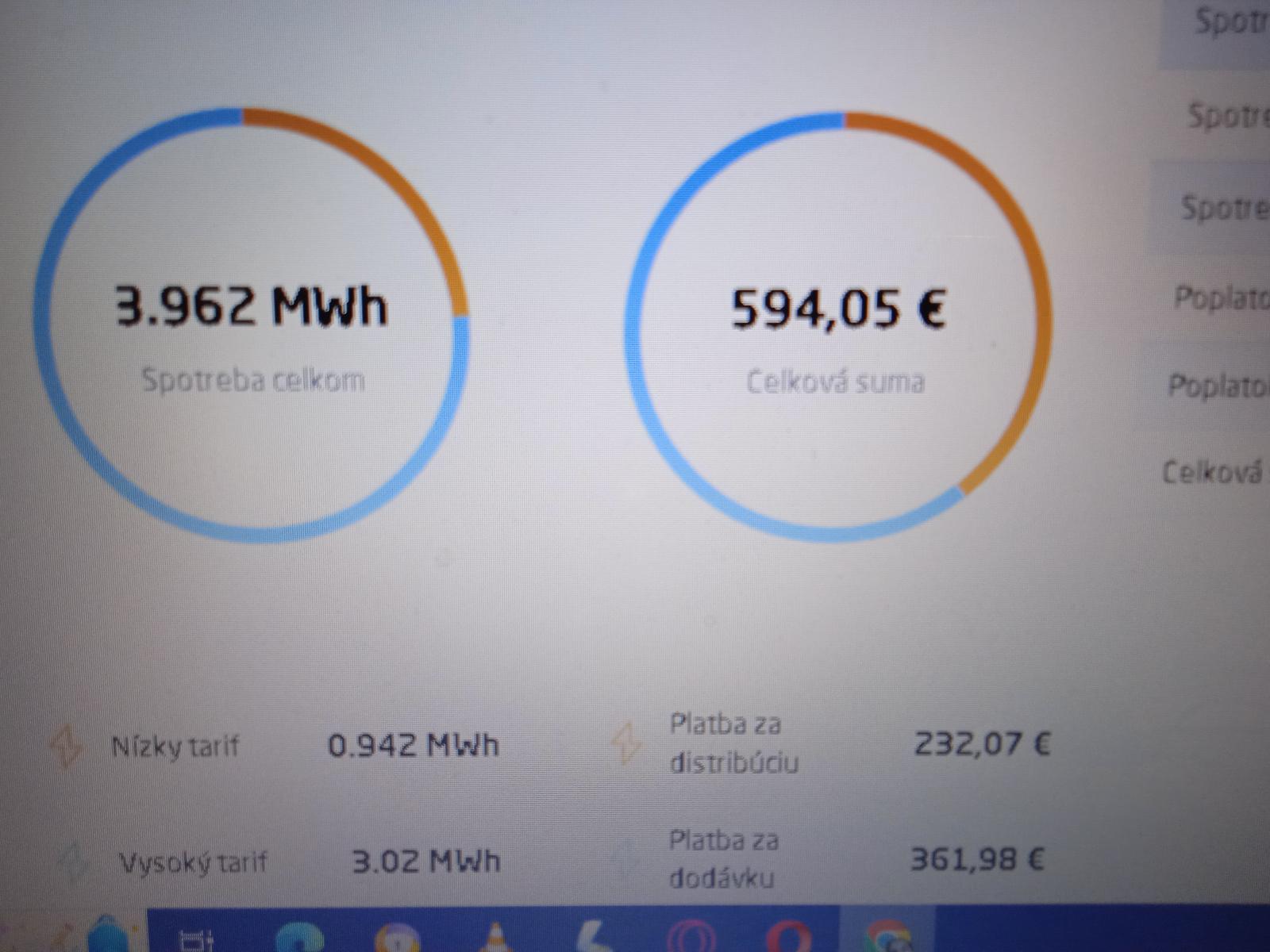

@gashtaan Ano,urcite je to extrem cena.Mna by skôr zaujimalo,co tam nema,ked platí takú sumu.Skôr si myslím,ze ma nesprávne otočený dom voči svetovým stranám a na južnej strane mu teplo zo slnka do miestností neprepustí prekrytá terasa a má malé dcérky, kvôli ktorým kúri viac.Možno to bude tým.A hlavne,býva v okolí Žiliny,takže žiadne "dolniaky".
@petrika141 a prečo vy teda platíte tak málo oproti nemu? Keď je skoro rovnaká plocha a rovnaká lokalita? Nebude to, že keď si pozrie človek váš album tak mu hneď udrú do očí kvalitné okná a steico na stenách? Čiže použité technológie na dosiahnutie toho aby mal dom čo najmenšiu spotrebu 😉 No má tam všetko len nie z tejto dekády.
@skpeter To je bez faktúry 1200, na čierno. Na faktúru by bolo tých 120. 🙂
@petrika141 zrejme kombinacia nepriazniveho tvaru stavby, neefektivnych materialov hrubej stavby, poddimenzovanej alebo nefunkcnej tepelnej izolacie... proste opak prespekulovaneho domu. Snad nema v zime po cely den otvorene vetracky, aj taki ludia su... Solarne zisky su fajn, ale len v tom to nebude.
@petrika141 aj tak je to podľa mňa skreslený nezmysel ... Mám 117m2, A1 tka (kolaudácia 201😎 a kúrenie + TUV (plyn) pre 4 člennú domácnosť (2 dospelí a 2 deti) ma stojí 38 Eur mesačne ... A to po minuloročnom navýšení, predošlé roky sme boli medzi 30-35 Eur ... Termostat nemám nastavený na žiadne režim, je tam nonstop 22,5 stupňa a vodu v kotli ohrievame na 50 stupňov ... Segra býva v dome takmer 200 m2, energetický certifikát B, stavba má viac ako 10 rokov a ešte aj temperujú 2 garáž a z FA nepresiahnu 100 vku mesačne ... A rovnako tak nechápem Vaše tvrdenie, že idú neskutočné peniaze len na prípojku. Čo to znamená ? Viete uviesť sumu ? Lebo takto to vyzerá, že to máte naozaj len skreslené info rovnako ako ten pán, čo si myslí, že na TČ stojí servis 1200 Eur ročne.

@lubk0 Nie pripojka,ale poplatok vobec za to,ze odoberas elektriku.
Teda za distribuciu.A nie,nemam skreslenu predstavu o tom celom.S kamaratom nebyvam,preto ti neviem povedať,preco ma taku spotrebu.Ale niečo na tych pootvorenych, akoze vetracich oknach asi bude.
