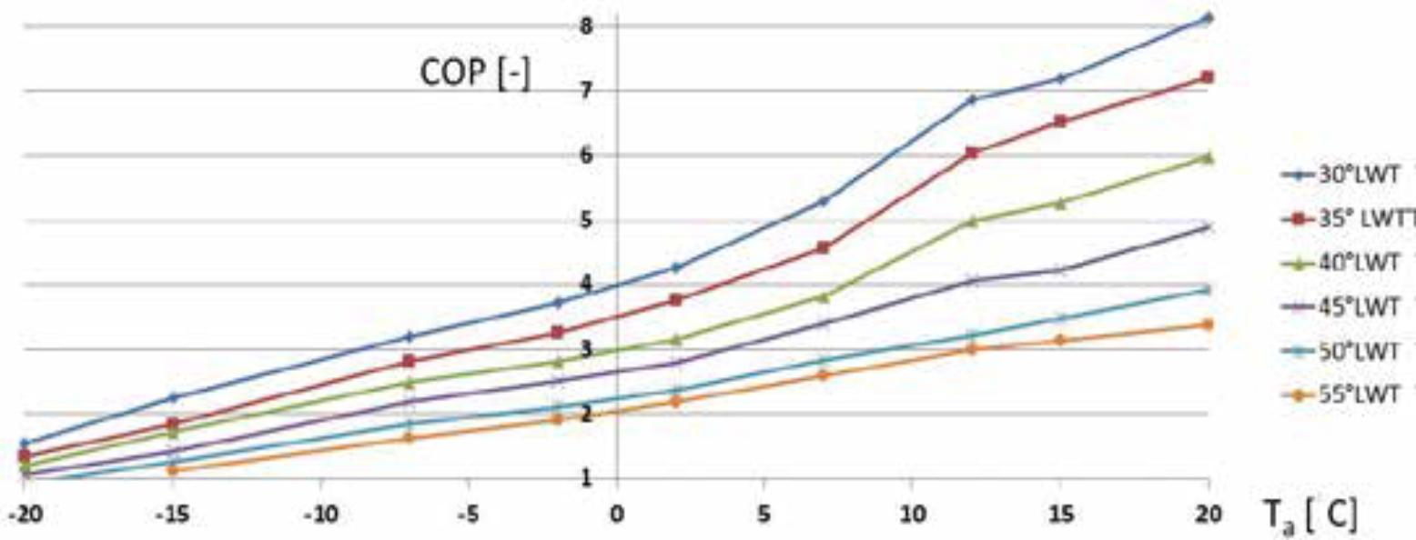

@duzu mam graf k TC ale ten je len do 20C vonkajsej teploty a pri 20C je efetivita-COP faktor najvyssi. Neviem teda aky je COP od 20C vyssie vonkajsej teploty. V idealnom pripade by mal stupat ale ako pises moze sa uz prehrievat samotny kompresor a mozno musi ist na mensi vykon aby sa tolko nehrial. Moje TC funguje do 35C vonkajsej teploty ale pred startom musi byt vonkajsia jednotka v tieni 🙂

tu je graf, ja mam este o nieco lepsie parametre ale presne kopiruju krivky takze ide len o nejaku inu althermu.
@kejsix posli mi link prosim ta, pozriem to nech viem ako sa to sprava pri vysokych teplotach v lete.
@bksl Neviem to narychlo najst, bolo to v niecom ako "engineering datasheet" k R32 outdoorovym jednotkam klimatizacii Toshiba... Tam bolo jasne, ze od nejakych 20-25°C vonku uz paradoxne klesal vykon vykurovania... Ale v principe to nieje neucinnostou technologie ako takej, ale vplyvom ochrannych mechanizmov. A tie sa pri ohreve TUV zapoja, lebo vtedy sa TC snazi vytlacit max vykon.

@kejsix tak som to pozeral ako to je s tou efektivitou pri ohreve TUV a je to ako hovoris ze ked chces ohrievat na maximalnu teplotu co je 55C tak vonkajsia teplota musi byt pod 10C. Ak je teplota vonku vysia tak system asi sam znizi teplotu pozadovanej vystupnej vody na 50C cim vlastne znizi vykon kompresora. Z toho sa da usudit ze ked ja idem v lete len na 37C v nadrzi co je 45C na vstupe vymenika od kompresora tak mozem ist stale vo vysokej hodnote COP aj ked je vonku 35C.
