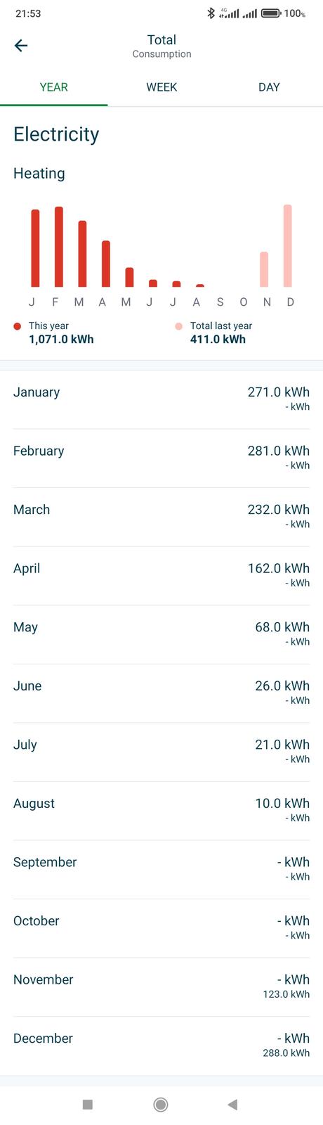

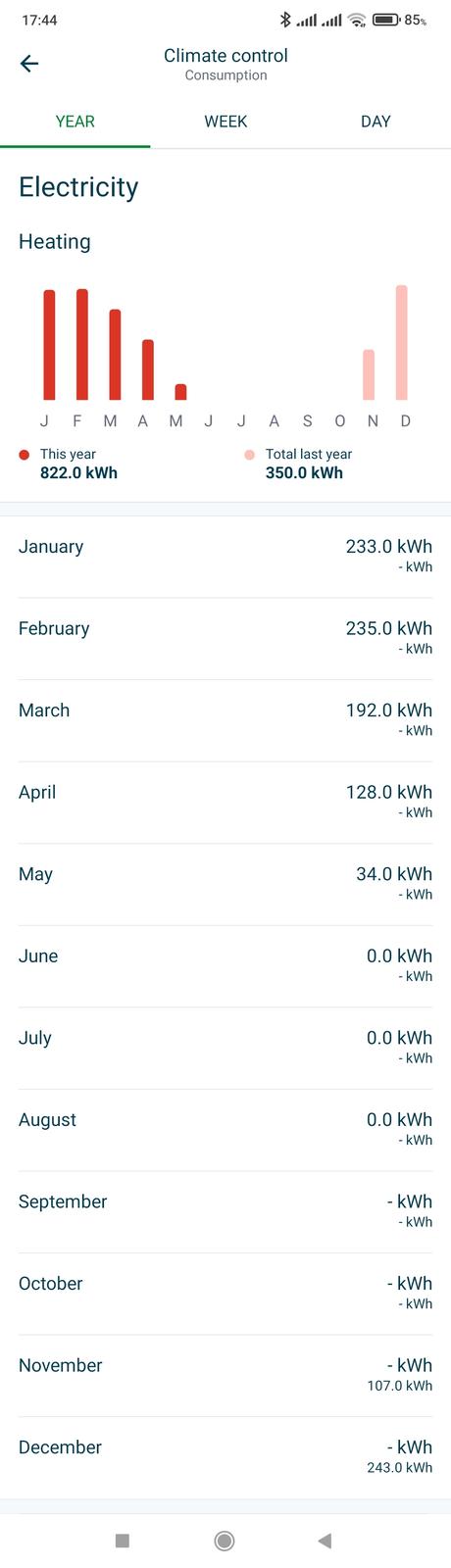

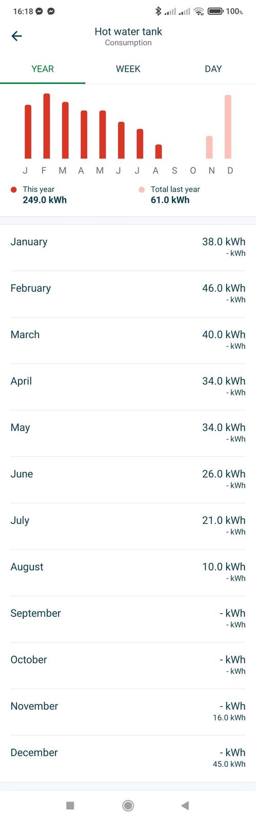

moja spotreba na TC daikin altherma 3, naco FV treba ha ?! 🙂 a to sa sprchujem dokedy sa mi chce a nie ze dosla tepla voda v zasobniku ako ked som mal iba 100 litrovy 🙂
A podlahove kurenie na 25 az 26 C zerie tolkoto: Drevodom A1, 80 m2, trojsklo, kureny cely dom rovnako.
@bksl nooo, ked to porovnam s KK 26m³, 3 osoby, TUV...
26 m3 za aky casovy usek ? v akom obdobi ? ohrev coho vsetkeho je v tom ?

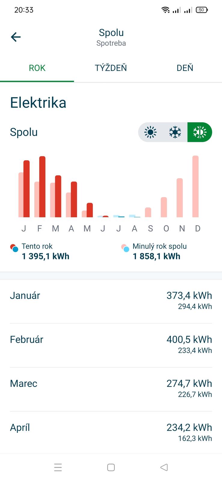

@bksl no keď pozerám na to kúrenie tak veľa nezaostávam ... U mňa kúrenie kus viac ale dom je 100m2
Spolu kurenie aj tepla voda mam takto:

@bksl to su daikiny ale spotreba 3 klimatizácií, kurim/chladim už 4 roky len tým celý dom Jednu hlavnú mám 3,5kw monosplit daikin comfora A po úspešnych 2 vykurovacích sezónach a dvoch preplatkoch okolo 500€ , som ešte na opačnú stranu domu domontovali ďalší multisplit tiež daikin perfery 1,5+1,5kw Ale dve zimy som kúril celý dom len jednou 3,5kw jednotkou ... Ale kvôli komfortu aj väčšej úspore to chcelo ešte viac klim 😀 Škoda len že neviem ohriať TÚV rovnako úsporne jak ty ... Mne ten bojler žerie cca 1800kwh ročne , čo je sakra viac jak kúrenie celého domu ... Riešením je dať solar , alebo ma napadlo dať ešte aj jednu klímu originál na vodu ale ďalšia vonkajšia jednotka na dome to už by boli 3 a už by som vyzeral jak priemyselná mraziaren Ešte som rozmýšľal nad tým TC lydos hybrid , ale asi najekonomickejsi by bol solar originál na ohrev vody

@duzu tie printscreeny som uviedol len preto aby bolo vidiet realne spotreby kurenia vs TUV. Ide o to ze ja som sam a da sa povedat ze teplu vodu pouzivam vylucne iba na sprchovanie. Pri viacclennej rodine kde je vela bab co su v kupelni pravidelne cez hodinu denne je spotreba na ohrev TUV niekolko nasobne vyssia. V takychto rodinach je typicke ze samotny ohrev TUV stoji rocne viacej ako samotne kurenie.
@dexter89 zaklad je aby mal bojler co najvacsi objem a kuril si ho na co najmensiu teplotu aby si mal co najmensie straty ked chces nahanat percenta na spotrebe 🙂 Realne je ale najlepsie mat lacny zdroj a to TC splna prefektne. Z 1 Kw mas 4 kW. Ja som komplet rozbil podlahu domu aby som presiel opat na vodne podlahove kurenie s TC a nelutujem. Stalo to 15k ale komfort domu je naozaj o level vyssie. O setreni sa pri takto velkej vstupnej investiicii hovorit neda ale o lacnom komforte uz ano 🙂
