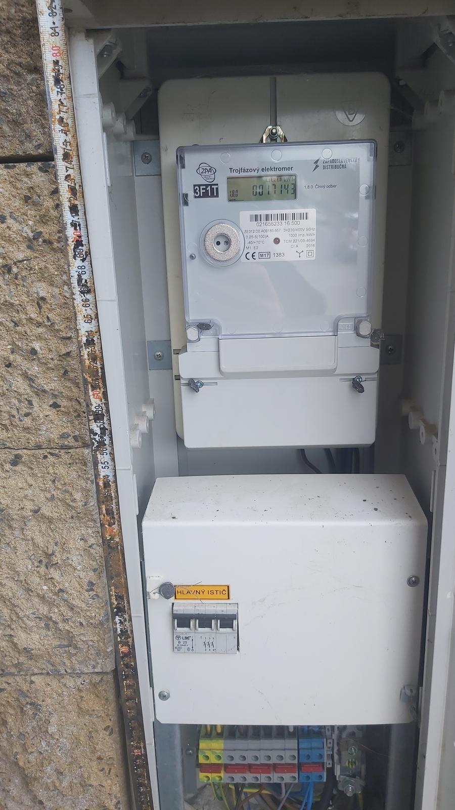

Zdravím skúsenejších. Ja mám 3,2 kW systém už nainštalovaný a pripravený na spustenie. Riešim papiere s ZSDIS a zarazila ma tabuľka rozmerov elektromeru s komunikačným modulom. Podľa daných rozmerov sa mi nezmestia do súčasnej elektromerovej skrinky, ktorá je cca. 24x80 cm. Môžu s tým robiť problémy, že mi odmietnu vymeniť elektromer za štvorkvadrantový? Alebo sú tie ich rozmery s "rezervou"?
