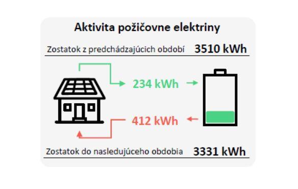

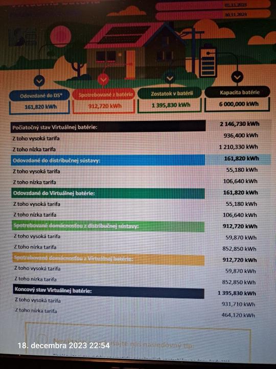

@duzu už si konečne oprav tie názory na požičiavanie uloženej elektriny, tu máš moju požičanú za október a november, máš dojem, že si ju vyberám ešte "v ten deň"?

@foox Nerád ti beriem ilúzie, ale @duzu má v podstate pravdu. Keď máš prebitok, elaktrina smeruje do siete, keď je nedostatok smeruje zo siete. V pravom rohu hore na displei elektromeru máš šipku, torá ti ukazuje ktorým smerom prudi elektrina. Samozréjme to funguje za predpokladu že máš na účte dostatok uloženej elektriny. Na konci mesiaca ti príde vyučtovanie, kde máš presne vyčíslené koľko si dal do siete, koľko si zobral so siete a koľko z VB. Keď je dostatok uloženej elektíny na účte,tak tie dva posledné uvedené údaje sú zhodné. Samozréjme je to ešte rozdelené podľa tarifi.

@foox Vyučtovanie za posledný mesiac.
