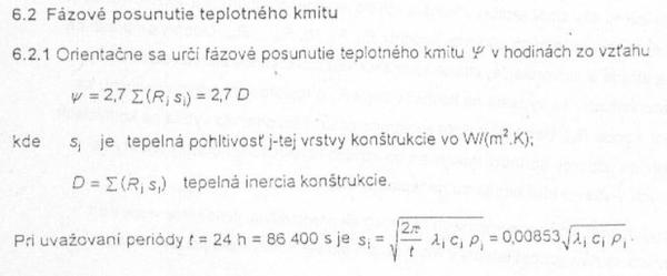

@fricko Neurazte sa ja to nepisem len vam, to ja tak vseobecne aj pre inych.. No je jasne ze ak si to dobre predstavujes tak hrubka + tepelna vodivost + kapacita + (v lete ak cas zohrievania prevysuje cas chladu)... Teraz trepnem na mineralnej vlne co sa nestava... Je rozdiel urcite ak je 10cm a 100cm.. dalej je jasne ze ak je vata ,,vlhka - extrem, ale pre lepsie chapanie,, tak vlhkost vate zhorsi tepelnu vodivost a vzrastie aj kapacita (kapacita ako schopnost nacucat do seba teplo, ako bateria nacuca elektrinu.. voda vie vela tepla do seba nasat a drzat)... Cize vlhka vata ma vacsiu kapacitu, to teplo sa aj kvazi uskladuje na nasledujuci den.. A tym sa zhorsi fazovy posun, znizi sa a dom sa skor moze prehriat.. Ale to je blbost, len na chapanie to moze posluzit dobre.. Nechcel som to pisat na YTONFIXE :-D ale s nim by sa dalo tiez pekne pisat ze ked je vlhky je na prd... jedna z mala veci co ked zvlhne je na prd :-p Alebo mozno by som to mohol povedat este takto... Mas hradny mur a 100 vojakov s faklami... ten hradny suchy mur zdolaju za 10 hodin.... Ale ak ten hradny mur je vlhky mokry z ytofixu tak ho zdolaju za 1 hodinu :-D a s faklami ti podpalia hrad :-p a cim je hrubsi ten mur tym dlhsie ho zdolavaju.. a aj od materialu to zavisi... Cize to iste sa deje s teplom ako dlho zdola izolaciu kym prenikne do interieru a zacne prehrievat z opacnej strany dom.. A naspat uz sa to teplo vracia tazsie-alebo skor dlhsie a nestihne utiect, lebo napor vojakov trva 2/3 dna a oddych vojakov trva 1/3 dna v lete a potom zase 2/3 dna zdolavaju a ty mas len 1/3 dna na opravu hradneho muru.. @pivec
@blacksr Fazovy posun je vzdy konstantny ? Alebo zavisi od rozdielu teplot ?
@pivec Nemôže byť konštantný. Čím je menší rozdiel teplôt, tým je fázový posun dlhší. Pri delta T = 0°C bude asi nekonečný? :-o :-p
@pivec Ešte dosť dôležitá vec, ktorú som zabudla k časovému údaju o f. posune uviesť. Je to z výpočtu pre BA, tepelná strata, delta T = 31°C.
@blacksr A pri delta T = 10C ? 35C vonku a 25C vnutri Aj ked tu asi nejde o teplotu vzduchu v tieni podla udajov shmu, ale o skutocnu teplotu fasady na slnecnej strane, ktora moze byt aj 50C.
@pivec dllllllho keď budem mať čas, nahodím to do programu, teraz mám veľa práce ozvite sa, popchnite ma
@mio23 @fricko to, ze niekto vyhlasi, ze fazovy posun drevovlaknitej dosky je 13 hodin je trosku zavadzajuce, kedze to zavisi od hmotnosti (alebo hustota*objem) materialu a rozdielu teplot. @blacksr Toto mi nejako logicky nesedi "Čím je menší rozdiel teplôt, tým je fázový posun dlhší.", nie je to opacne?
@kriloter a hmotnost dreva zavisi od vlhkosti :-x a 10 ton dreva naakumuluje tolko tepla ako 20 ton betonu :-p
@mio23 este by na fazovy posun mohol vplyvat aj pocet hodin s priamym slnkom, farba fasady, nezatienena plocha fasady ... :-)
@kriloter Ďakujem za upozornenie. Nie som si istá, či je to vôbec dané výškou rozdielu teplôt. Asi je jedno, aký teplotný rozdiel tam je. Stačí, že nejaký rozdiel je. Fázový posun znamená čas, za ktorý sa prejaví zvýšenie teploty fasády alebo škridly na interiérovej strane. Fázový posun teplotního kmitu Psi je však dynamická veličina - závisí od hrúbky a tepelnej kapacity. Takže ani tak, ani opačne. :-)
@janvirostko Môžete pár slov, poopraviť a hodiť pravé svetlo ohľadom fázového posunu? Ďakujem.
@blacksr a este hustoty :-)
@blacksr ja? ved vsetko tu viete :) Fazovy posun vyjadruje iba casove obdobie medzi najvyssou teplotou na vnutornom povrchu napr. steny a najvyssou teplotou vzduchu v exterieri. Je to jedno, ake su teploty.
tak je pravda, ze takto definovane to na rozdiele teplot nezavisi :-)
@kriloter ano je to tak. Na druhej strane, cim je cas vacsi, tym menej tepla nakoniec "dorazi" na vnutorny povrch konstrukcie. Bolo tu spravne napisane, ze vsetko zavisi od mernej tepelnej kapacity, objemovej hmotnosti a hrubky. Zavisi aj od sucinitela tepelnej vodivosti daneho materialu. Je pravda, ze drevovlaknite dosky maju dlhsie fazove posunutie ako ine tepelne izolacie. Je to kvoli tomu, ze drevovlaknita doska ma sucinitel tepla len o trochu horsi, avsak ma o dost vyssiu objemovu hmotnost a mernu tepelnu kapacitu. Tymto dokaze pohltit vacsie mnozstvo tepla ako ine tepelne izolacie.
@janvirostko Práveže nevieme všetko. Aspoň ja teda nie. Ďakujem.
@janvirostko @blacksr Ja si myslim, ze ak ma material vysoku mernu kapacitu tak to nemusi byt z dlhodobeho posobenia tepla dobre ako bariera.. Este to moze byt aj tak asi, ze oka drevovlaknita doska ma velky fazovy posun a aj kapacitu.. Ale ak sa ta kapacita naplna tak hodnota PHI zrejme klesa... Naakumulovane teplo sa prenasa do nasledujuceho dna, nakoniec sa prelomi bariera a PHI je minimalne. Najidealnejsie je zrejme Izolant ktory ma co najnizsiu mernu kapacitu a u ceulozy to moze byt najlepsie ak by leto trvalo dlho. Mna napada ze asi je velky rozdiel testovat fazovy posun v jeden den posobenim 13hodin na material... alebo ho testovat 20dni po 13hodin... potom uz bude mimo podla mna ten material... nenasiel som ako sa to meni pri hrubke izolantu.. Niekde sa to da nastudovat?
@mio23 google a Svoboda soft
@mio23 vyhrabal som zjednoduseny vypocet
