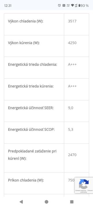

@somebody Kúrenie do -32 aj keď také teploty už u nás dávno nie sú ale najpodstatnejší je scop 5,3 a to aj pri mínus 15 stupňov

@matelko78 Aké SCOP ma pri tej teplote Rko? V cenovej ponuke som mal Rko za 950 EURO, Yko za 1350. Otázne, či pri štyroch jednotkách lepšie SCOP by sa ma vrátilo na vyššej cene.

@somebody pri Rku je scop 4 mi chceme dokúpiť len jednu hlavnú jednotku do obývačky máme tam dosť veľký priestor takže potrebujem 5kw a ta sa pohybuje v cene okolo 1600-1800 eur

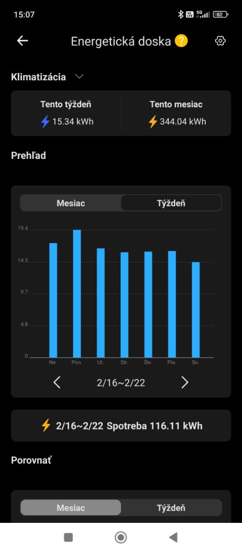

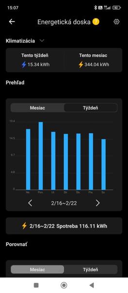

Sinclair terrel 3.5 a 2.5. Dnes už po roku všetko OK.Asi som si nevedel zvyknúť. Ťahajú celú zimu.Zatial zvládli všetko. Aj tie chladné sychravé dni a noci . Priemerná denná spotreba za min . týždeň cca 16kw.
