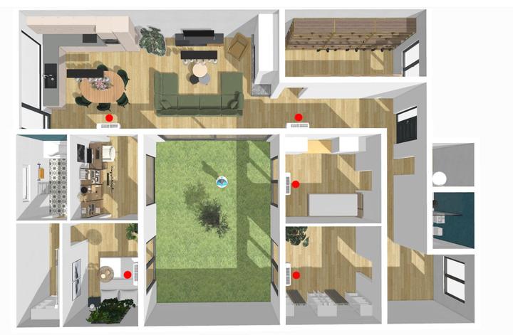

Ahojte, mozem poprosit o nazor skusenejsich - v atriovom dome (stavba z roku 1977), podlahova plocha 150m2 planujeme rekonstrukciu - zamyslame kurenie primarne klimatizaciami optimalizovanymi na kurenie - 2 multisplit jednotky - s 3 a 2 vnutornymi jednotkami. Daikin alebo Mitsubishi. Co si myslite o rozlozeni vnutornych jednotiek a ich pocte? dakujem.

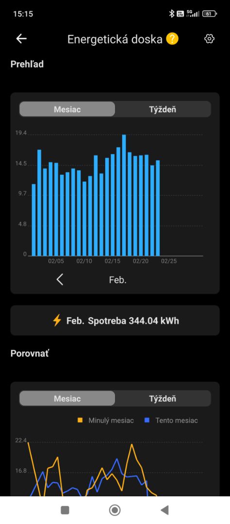

Inak par cisel odo mna. Minulu zimu som sa nastahoval do domu, ktory pouzivam len obcasne kvoli praci. Celu zimu som mal nastavene na termostatoch 17 stupnov (= pre realny zivot nepouzitelne), lebo sa mi to nechcelo riesit a maximalne som tam prisiel prespat v noci z roboty. Spotrebu januar-marec som mal 2358kwh. Tuto zimu som kuril 1 klimou , realne som mal celu zimu v dome 20 stupnov (posledne 2 izby mali 19 ok.. stale omnoho viac ako 17 :D) a spotreba januar - marec cca 900kwh (marec tam este nemam logicky, ale z pozorovani som si isty ze spotrebu budem mat za cely marec cca 200kwh.) Cize naklady 3.2 krat nizsie ako priamotop pri vacsej teplote. Realny scope mi vychadza na cca 3.5-3.6 ked si zaratam, ze by som kuril na 20 stupnov aj minulu zimu .
zle som to vyratal, spotreba je taka ale realne vychadza scope okolo 3.2

Ahojte, mozem poprosit o nazor skusenejsich - v a…
@fortron to vyzerá na dobré logické umiestnenie... zaleží ako je dom zateplený a aké výkony... neviem či dve jednotky do obývačkokuchyne nie sú zbytočne predimenzované
