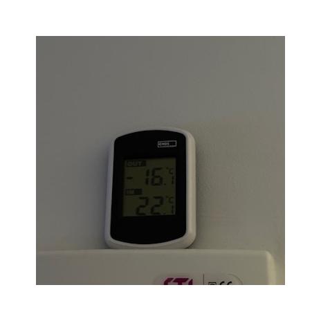

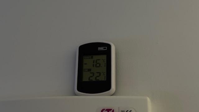

@wheel ja som s comforou veľmi spokojný ... ide prakticky už pomaly šiesty rok bez problémov a to kúri, v lete aj celkom silne chladí... prakticky 3,5kw mi vychladí celý dom 100m2 a hej mám otestované pri -16°C dala v pohode dnu 22°C to som ešte nemal žiadne klímy len tú jednu comforu. som s ňou spokojný viac ako s novou perferou , jediné negatívum v čom je perfera lepšia je ako som písal hlučnosť... vonkajšia aj vnútorná je podstatne tichšia... ale tak moja chyba je že vonkajšiu comfory som dal na fasádu v mrazoch pod -7°C a menej počuť už dosť vybrácie kompresora čo mi trocha aj vadí... ale keď ju dáš na zem mimo fasádu tak to by malo byť ok @koloman55 ja mam tiež tú comforu 3,5kw napojenu na okruh z podkrovia a tam mam len 10A istič... vyrobca odporúča 16 , ale ako píše aj jakino stačí úplne aj 10A , dokiaľ na tú vetvu nebude v rovnakom čase obrovský nápor aj od iných spotrebičov a klíma na max., tak by to malo byť OK potvrdil mi to aj elektrikár že 10A v pohode stačí...

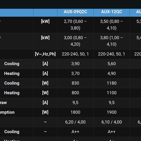

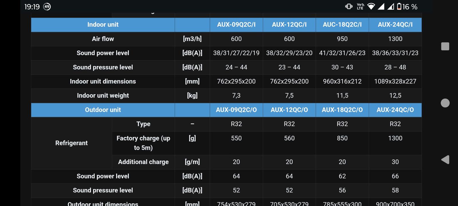

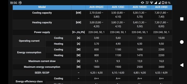

Ahojte ja by som tiez poprosil o par skusenosti, ak ich niekto ma. Mam aux freedom plus 2,7kw a urcite budem na jar montovat dalsiu klimu, len riesim aku: je Q-smart v niecom realne lepsia ako freedom z uzivatelskeho hladiska (hluk, smerovanie fukania)? Q smart nemam kde vyskusat... A dalsia vec, je pri aux klimach realny rozdiel medzi 2,7 a 3,5kw? Mne sa z parametrov (davam ako fotku - prve dva stlpce) zda, ze je to to iste, len 3,5 mozno pusti vyssie otacky kompresora? Lebo rozmery rovnake, aj vnutornych ak vonkajsich jednotiek, aj hmotnost chladiva... A ta 2,7 chladi max do 3,8 a kuri do 4,2 (viac ako 3,5kwatova)... Ide mi o to, vedela by 3,5 na najnizsom vykone a najnizsom hluku (silent) chladit viac? Mohla by, ak ma vnutorna jednotka rovnake rozmery a teda zrejme rovnaky vymennik? Este by ma zaujimalo, ci niekto uz skusal klimu kaisai? Lebo su extra lacne - lacnejsie ako aux. Montovat to zase budem sam, takze co ma ktora firma v ponuke teda neriesim... Dakujem. Edit: teraz ked som dal tie screenshoty som si vsimol, ze pri qsmart je v 3,5 trochu viac chladiva, posledne som to studoval pri freedom klimach, tam to bolo rovnake...

@wheel ale vyhodit 400€ ked to bude hlucny carach, co nefuka kam chcem, nemozem... To uz bude nepredajne ked nove to je take lacne 😁 Proste by ma porazilo keby to bolo horsie koli usetrenym 100€. Ale usetrenych 100€ bez rozdielu je fajn...

@wheel ano, takuto dedukciu zvladam, ale osobna skusenost to nenahradi, preto hladam niekoho, kto ju ma... Ale to je asi este skoro, mozno buduci rok 😁 hadam sa este ozve niekto co ma 2,7 aj 3,5kw ci je to realne rozdiel...

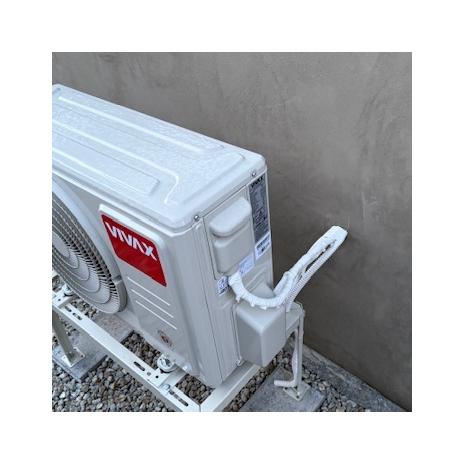

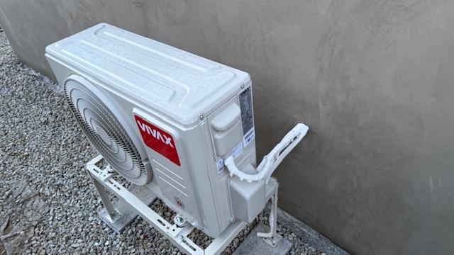

V minulosti som na vykurovanie domu používal jednotky Daikin Comfora. Rozhodol som sa, že na chate skúsim Vivax R 3,5 ako hlavný zdroj vykurovania. V porovnaní s Comforou je cena nižšia a vnútorná jednotka je podstatne tichšia hlavne pri odmrazovaní. Medzi mínusy by som zaradil chýbajúci ukazovateľ spotreby v aplikácii a relatívne hlučnejšiu vonkajšiu jednotku. Klimatizácia zvláda aj nižšie vonkajšie teploty, ktoré máme na severe Slovenska, takže uvažujem že ju ako hlavný zdroj vykurovania použijem aj v dome. Vivax používam len na kúrenie a za tu cenu spokojnosť.

@somebody Máš ju napojenú na zásuvku či na istič?
@toky1 Na istič. Chýbajúci merač spotreby budem asi riešiť cez podružný istič s meračom.
