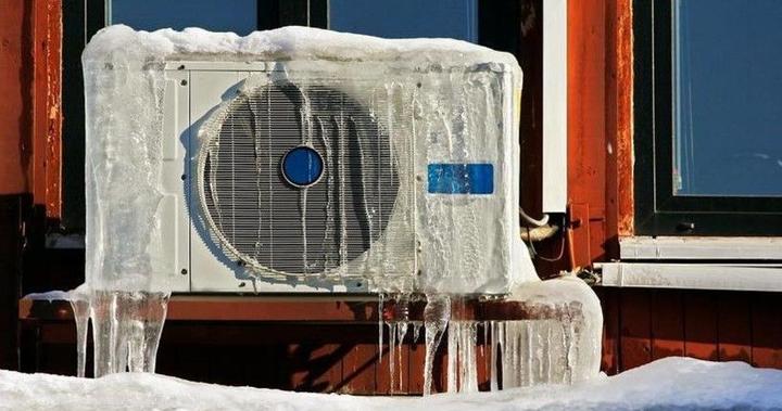

@wheel @matko291 mne zasa namrza ten novši multi…
@dexter89 Moja 5kW Terrelka zerie pri minusovych teplotach 100W na vyhrievanie vane a ten kabel ma mozno 1m, len aby si vedel porovnat s tym co si ty kupil. Ja mam vsetky diery zablendovane a kondenz odvadzam priamo do kanalizacie, celu "zimu" bez sebemensich problemov.

@dexter89 mozno by bolo dobre dole odvrtat neake …
@rkorba Veď toto že na 4 metre či to bude dostatočný výkon ... Problém toho káblu je aj že na konci má hrubé čidlo asi termostat , to neprepcham do vnútra klímy a vane ... Budem musieť to dať nejako odspodku na hustejsie a snáď to bude vyhrievať spodok plech by sa mal nahrať mi aj od spodku teoreticky len či to bude mať ten efekt neviem ... Keď to budem mať zapojené vyskúšam ale tak zas sa oteplilo asi vyzerá aj po zime tak zas problém s kondenzom a namarzou skončil ...
@rkorba Veď toto že na 4 metre či to bude dostat…
@dexter89 no ja by dole navrtal viac dier a ta voda pojde "skor" prec a nestihne tam zamrznut na cencul mi pride. ale zas moze to viac rezonovat potom no. este ma napadlo zo spodu neako dat polystyren
Odpoveď na príspevok od stefan222:
@dexter89 no ja by dole navrtal viac dier a ta vo…
@stefan222 ta vana od vyrobcu ma diery tam kde je vyspadovana, ak je vonkajsia klima dobre nainstalovana. Hlavne je dat vsetku odpadovu vodu prec a to nie je idealne pod klimu ale mimo klimy, lebo pri dlhodobejsom nevsimani si problemu moze namrznut cencul az ku vanicke ktora moze primrznut a chytit ventilator! Napr TC na bazen nema spodny plech ziadny a problem s kondenzom mam opacny, ze to tecie kade tade.
@stefan222 ta vana od vyrobcu ma diery tam kde je…
@rkorba vidisa a moj tc panasonic ma.vanicku a aklima na bytovke haier ma kvazi vanicku do roviny. Viac dier viac adiddas. To plati. Cim skor voda oddide ta tym zabrani tvoreni neakeho ladu.
@rkorba vidisa a moj tc panasonic ma.vanicku a ak…
@stefan222 no len ten tvoj adidas ti je hovno platny, ked klima nie je pod strechou, zaroven par cisiel nad zemou.
@stefan222 vrtať asi ne ale všimol som si že tam je viac dier... ono problem je jak som pisal, že neodmrazi to uplne a na poslednom rebre od spodku vyparnika ostava namraza... ta sa postupne hromadi a rastie upcha otvor ladom a už to potom ostava dnu a mrzne ... @rkorba no ventilator som pozeral je dosť vysoko u mňa a to by muselo fakt strašne veľa ľadu ako je to možné ale predpokladám že ak by sa to aj stalo, ventilator odstavi... raz sa mi aj stalo že ventilator vyplo na vonk. jednotke a vyhodilo nejaku chybnu hlášku... volal som do daikinu techn. podpory vraj to má nejakú "ochranu" mechanickeho zaseknutia ventilatora... aby nezhorel tak ho odstavi a niekedy napr. pri prudkom náraze vetra napr. sa mi raz stalo že to vyhodnotilo asi ako mechanicku prekážku vo ventilatore a vyplo klimu... po reštarte všetko išlo ok ... to len tak pre zaujimavosť skor sa obavam, že ta voda roztrhne okruh s chladivom ak zamrzne medzi rebrami a to by bol pruser...
@stefan222 no len ten tvoj adidas ti je hovno pla…
@rkorba no dojdi kuk na liptov mam mimo strechu.
