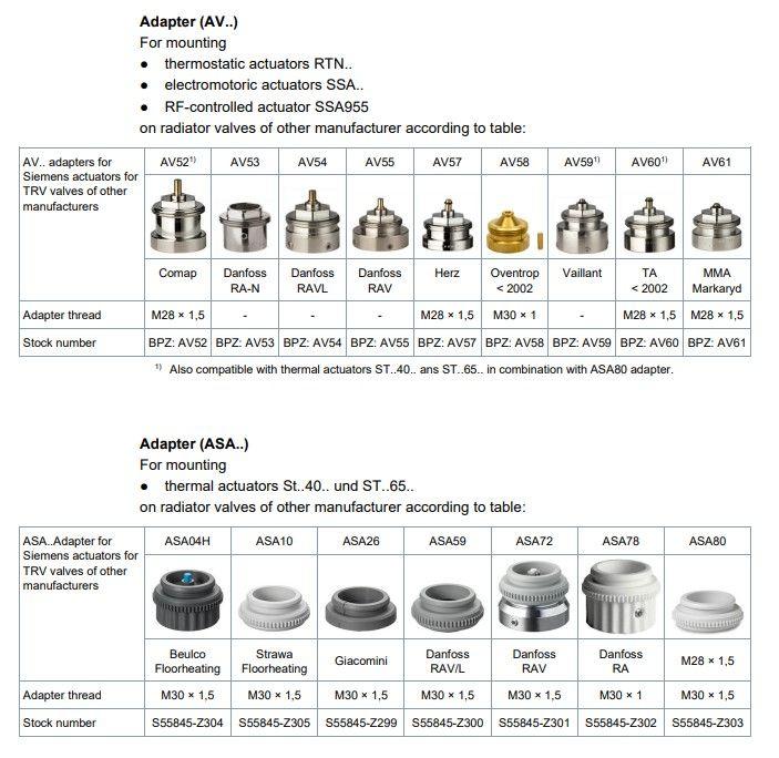

@petersd M30 je klasika. Ak herz. bud rovno herz hlavicu alebo existuje adapter, ale pri cene 10e za adapter to je pre teba asi uz nezaujimave https://www.pvmsystem.sk/elektrobock-... existuje aj tlacitelny M28M30 adapter, ak mas pristup k 3dtlacke. STLka ti mozem poslat.

@mgx Špecialna technická teta priamo od Hercu mi do telefónu povedala, ze vôbec ani neexistuje adapter z ich ventilu M28 na hlavicu M30. A keď povedala, že neexistuje, tak neexistuje!.🤣 Že naopak áno, také medzikusy sú, ale tak ako to by som chcel ja, sa vôbec nerobí. Tak čo mi Ty to vravíš, že adaptéry sú, keď špecialistka povedala že nie sú?😁😁😁 Mám prístup ku 3D tlači, ale už neidem tým smerom. Objednal som ventíly od Heimeiera so štandardným M28x1,5 nebudem si komplikovať život. A nevravím už to, že Heimeier je lacnejší než Herc. Ale ďakujem Ti za ponuku a pomoc. .
Opravujem: Heimeier so štandardným M 30 x 1,5 !!!! 🙂
@petersd teta myslela, ze neexistuje Herz diel. Ale napriklad siemens to vyraba, da sa to dokonca aj objednat z katalogu BPZ:AV57 EAN: 7612914014870 ale TRV pre siemens vyraba Honeywell, takze su tiez M30x1.5. Napr. RTN 51 (RTN51)

@mgx Ja som si chcel myslieť o tete, že ona mentálne narába iba s portfoliom Hercu, ale ona mi však takto nepodala predmetnú informáciu. Rozpravala akože v takom duchu, že nikde (na svete) nie je taký medzikus, aby sa dala hlavica M30 upevniť na ich TRV M28. 🙂
neries, nikto nevie vsetko. Dokonca Honeywell dodava tie adaptery ku kazdej hlavici Evohome zdarma (su tam 4ks, bezna je na M30x1.5) a potom su tam redukcie. mozes dat tete, nech nastuduje :) https://hit.sbt.siemens.com/RWD/app.a...
