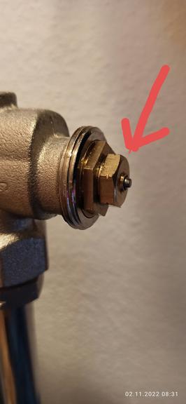

Ahojte, radiator mi nehreje cely, vo ventile ostala zaseknuta tlakova ihla.
Skusam ju vyklepat, rozhybat... nevysunie sa cela von. Je ostra, takze ju neviem nicim zachytit a povytiahnut.
Ako si poradit? Mozem odskrutkovat skrutku na obrazku (oznacena cervenou sipkou) bez toho, aby mi tam nieco zacalo vytekat? Dakujem
@slimeon Predpokladám, že sa ti stalo to isté, čo mne.
Vo vykurovacom systéme boli nečistoty, ktoré sa usadili pod tým ventilom a ten sa zasekol. Tiež nešla tá ihla vytiahnuť, inokedy zase nešla zatlačiť. Keď som ju zatlačil, tak tam niečo škrípalo, ako piesok.
Bez odstavenia vody a vypustenia stupačky to neopravíš. Akonáhle to odskrutkuješ, tak bude tiecť voda. Ja som dal pred ten ventil prietokový filter
