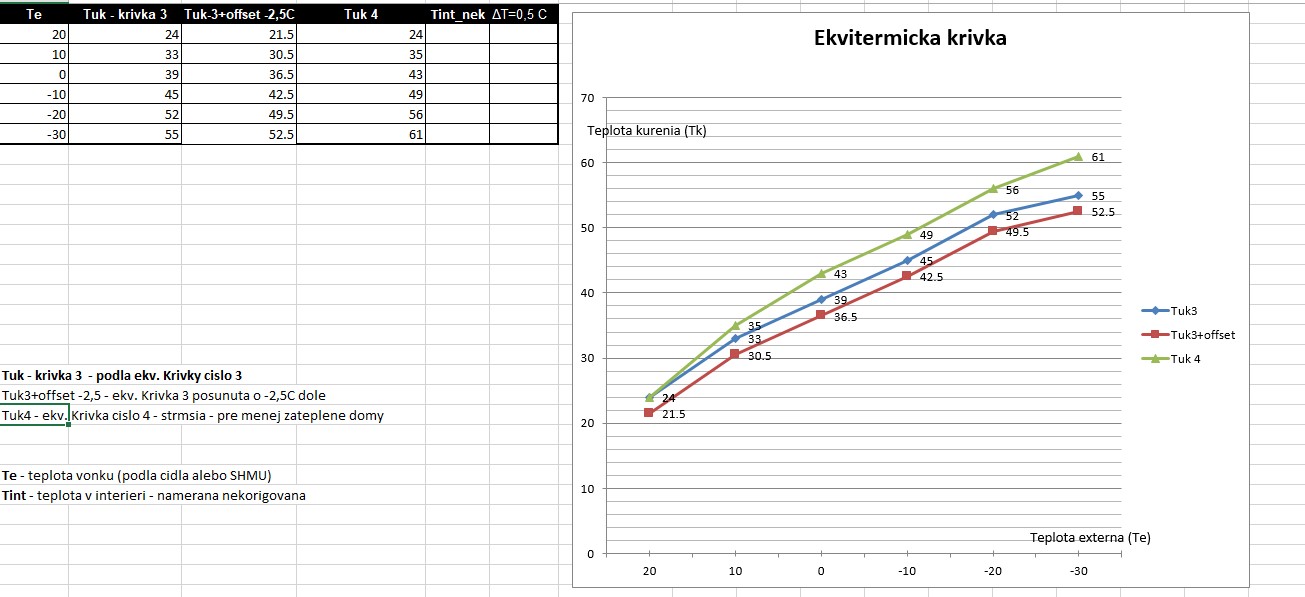

@mgx teraz som to troska nepochopil. ako zmenim vertikalny posuv?
Vonku 15 den/4noc Nastavene na 35 Teplota vody v zásobníku 40 Teplota v dome 24.3-24.5 počas dna Rano okolo 23.1-23.5 Vecer nabehuje okolo 22-23.00 kúrenie, ráno keď idem do prace 6+- tak nehreje nikde. Sém tam v jednej izbe. A počas dňa podľa vetrania, varenia atd...
@sopeto pri zvolenej krivke vonkajsej teplote zodpoveda nejaka teplota kotlovej vody. Jednoduchy typ vlecnej regulacie. Samozrejme, mozes zapnut aj nejaky vplyv vnutorneho prostredia, vtedy do vyhodnocovania vstupi a dalsi parameter. Ale nemusis. Vertikalny posun krivky znamena, ze pri vonkajsej teplote co ja viem 10C zodpoveda teplota kotlovej vody 25c. AK krivku posunies o -2K (napr), tak znizis teplotu kotlovej vody o 2K=2C. To znamena klesne z 25 na 23. Je tu kopec tem, uz som to 100x vysvetloval. googli. Ak nevies, zaplat niekomu co ti to nastavi.
