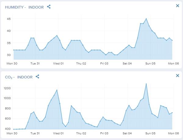

@asex @velli Budem sa opakovat - nie rekuperacia, ale VETRANIE ako take v zime vysusuje vzduch v dome. A vetrat treba, ci uz tak alebo onak. Studeny vzduch vonku je proste suchy, aj ked ma relativnu vlhkost kludne aj 90%. Dole je graf jedneho tyzdna u kamarata, ktory nema rekuperaciu, ale vetra oknami. Z toho pekne vidiet zavislost vlhkost vs vetranie. Dovolim si povedat, ze pokial ma niekto v zime vysoku vlhkost, tak proste nevetra a ma zly vzduch v dome. Nebavme sa o novostavbe a podobne.

@cielo33 ty mas to cidlo k rekuperacii ci nie?? Kolko taka sranda stoji, ked by to jednotka nemala, ze by sa to zvlast dokupovalo?? @asex tak to dobre klesla, to by mi ani len nenapadlo, zaujimava skusenost. @jarosujo takze vlastne, ked clovek vetra v zime vo vacsom mnozstve, tak je ten vzduch suchsi hej? Takze to moze mat problem s tym v podstate ktokolvek, kto viacej vetra, ci uz cez okna alebo aj prostrednictvom rekuperacie, hej?
@velli Ano, ci vetras oknami alebo RJ, vzduch bude rovnako suchy. Ak teda budes vetrat rovnako intenzivne.
