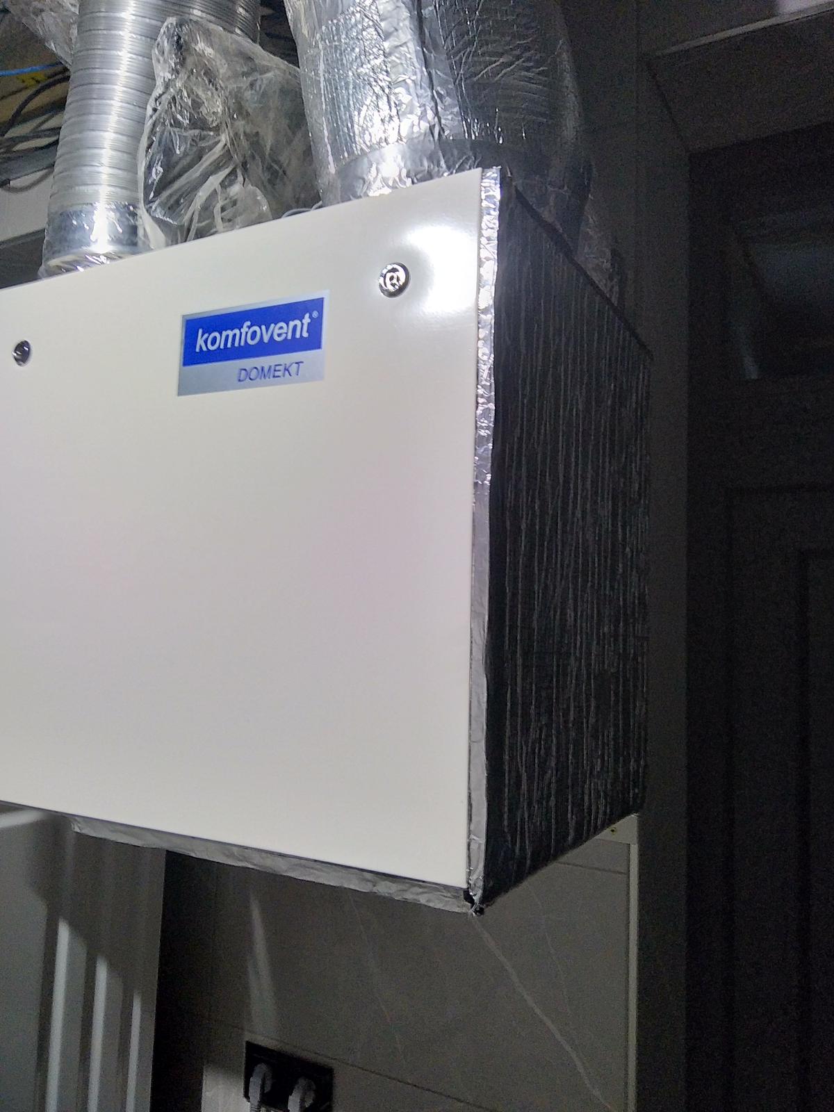

@jarosujo ja len nechápem, prečo aj rekuperácia s rotačným výmenníkom nemôže mať odvod prípadného kondenzu...
@jarosujo ja ju mam takto zateplenu a nekvapka nič len je oroseny pravý dolny roh
@jarosujo v tom s tebou suhlasim,tiez si neviem predstavit, ze tam kondenz nevznikne. Konstrukcne sa tam podla mna dalo par tepelnych mostov prerusit. Keby to nebolo cele ponitovane, tak si to kaucukom povylepujem sam. Apropo, mne kondenz ukapol prave rovno do riadiacej jednotky...
@kaspy ahojte, mne sa tiež niekedy stáva, že nastane kondenz vo vnútri jednotky. Pár krát sa stalo že to zatieklo do snímača vonkajšej teploty, ktorý je hlboko vo vnútri otvoru. Potom mi na displeji ukazuje vonkajšiu teplotu 88 - 96 °C :-) Neostáva nič iné, len ten snímač vybrať, nechať ho riadne vysušiť a funguje zase normálne. Servisak mi dodatočné ešte izoloval privody vzduchu do jednotky, ale aj tak tam vždy dochádza ku kondenzácii. Nie je to vždy, ale ako bolo spominane, pri nízkych teplotách, okolo 0°C.
