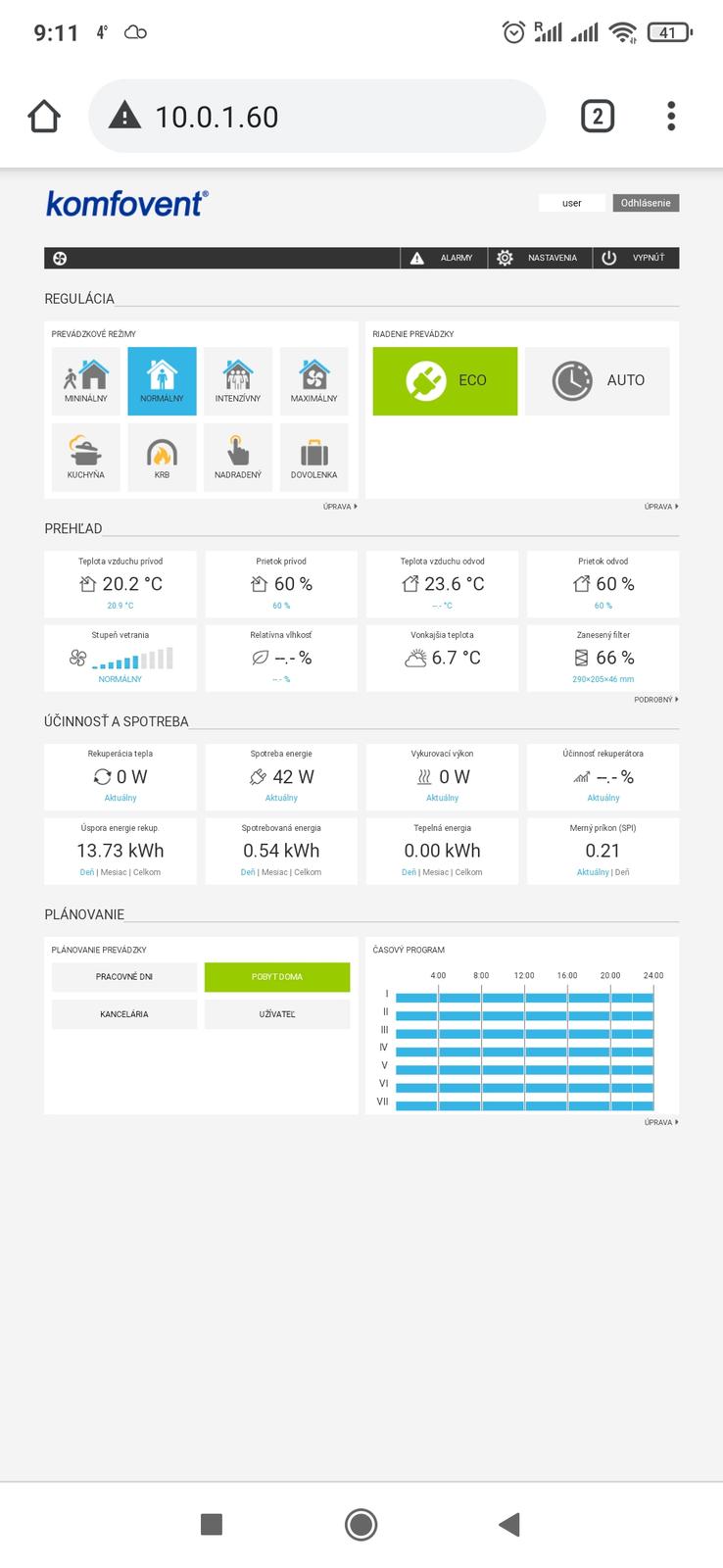

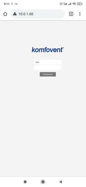

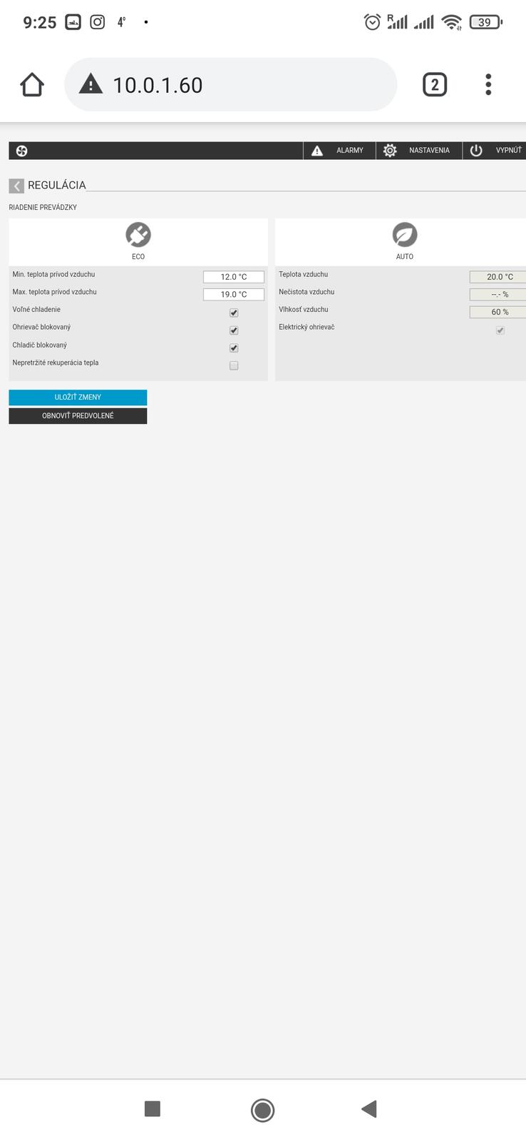

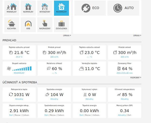

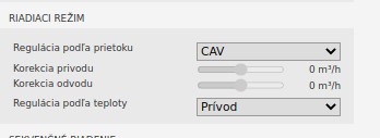

Zdravim, tak som sa rozhodol nieco napisat po cca. 14 mesiach pouzivania rekuperacie. Mam rekuperaciu Komfovent REGO 200, rotacny vymennik, maximum 300 m3/h. Dom bungalov, podlahova plocha 106m2, dve dospele osoby. Dam tu aj link na powerpoint subor, kde si mozte pozriet zopar fotiek s pokecom. Bude to asi trochu dlhsi clanok :-) POUZIVANIE: Povodne som spekuloval s roznym nastavenim pocas dna, ale potom som to nechal bezat nonstop na minimum, co je 20% vykonu (cca. 50 m3/hod). 24/7/365 Vacsi vykon zapnem len vtedy, ked pride napriklad navsteva alebo zapalim biokrb. Taktiez mam tlacidla vo WC a kupelni na rychly odtah (100%), ktore po stlaceni funguju cca. 20 minut, ale nejak casto to nepouzivam. Vyfukov je 6: 2 v obyvacke, 2 v spalni a po jednom v dalsich dvoch izbach. Nasavani tiez 6: 2 v kuchyni, 1 v spajzi (tam je aj hlavna jednotka), 1 v kupelni, 1 vo WC a 1 v technickej miestnosti. HLUK: Na 20% to takmer vobec nepocut, navsteva ani netusi, ze nejaku rekuperaciu vobec mam. Aj ked to dam na 100%, nie je to nic, co by cloveku dako extra vadilo. Ked vecer zaspavam, na 20% pocut velmi jemne hucanie z vyfukov v spalni. Vobec ma to ale nerusi. Pokial by som ale mal zaspavat pri 100%, to uz pocut viac a mohlo by to vadit. SPOTREBA: Mam v zasuvke merac spotreby – na 20% to berie v zime cca. 40W, pokial su filtre ciste. Ked sa vymennik netoci, co sa deje pocas funkcie chladenia v lete (letny bypass), berie to 30W. V zime mam zapnuty dohrev na 22°C, takze striedavo zapina spiralu o vykone cca. 800W. V mojom pripade je pre spotrebu domu uplne jedno, ci mam dohrev zapnuty alebo nie, lebo kurim konvektormi Adax. Pokial by som mal lacnejsie kurenie (plyn, TC..), asi by som dohrel vypol. Aj som skusal bez dohrevu, chladnejsiu teplotu som pri 20% nejak negativne nevnimal. CO2: Hlavny dovod, preco som vlastne RJ kupoval. Po nasom “cerstvy vzduch”. V prilozenom subore je graf, kde vidno bezny priebeh pracovneho dna od cca. 6:00 rano po dobu 24 hodin. Ja sa snazim drzat hladinu CO2 do 1000ppm, co sa mi vcelku dari aj pri minimalnom vykone. Ked to na hodinu/dve vystupa trochu nad, tak to neriesim. Este mala poznamka - ked odideme rano okolo 6:40 z domu, dom je komplet vyvetrany az okolo 13:00. To len pre tych, co sa im nezda, ze naco to ma bezat, ked nie som doma. Pre zaujimavost dam aj tyzdenny graf merania CO2 v mojom dome (s rekuperaciou), dom bez rekuperacie a byt bez rekuperacie. V byte sa podla tych grafov vetra cca. 3x do dna, co je podla mna taky bezny standard u vacsiny ludi. V dome kamarat vetra pravidelne (vzdy ked mu ukaze nad 1000 ppm) a navyse ma stale otvorene mikrovetracky na oknach. Aj teraz, ked je cez noc -15 :-) Ale ma viac menej porovnatelnu kvalitu vzduchu, ako ja. FILTRE: Original filtre stoja 36€ sada (2 kusy), co je pomerne dost. Ako som pisal, mam v zasuvke merak a ked sa zacne prikon blizit k 50W viem, ze filtre su uz zanese, tak som ich vybral a povysaval. Casom ale ani to nepomaha, tak ich treba vymenit, u mna to vychadalo asi tak raz za pol roka. Cize 72€ do roka, co je 2x viac, ako zozerie cela RJ za rok. Preto som to poriesil tak, ze som si kupil filtracnu tkaninu G4 1m2 za 7€. Zatial to mam len cca. mesiac, ale zda sa, ze to funguje v pohode. Kedze tkanina je pomerne makka, ako vystuz som pod nu dal plastove maliarske sitko z Tesca v cene 1,30€, ktore som nastrihal na potrebny rozmer. Cenovo to vychadza 10 az 20 krat lacnejsie. Podla toho, ci ju dam dvojmo alebo len jednu vrstvu. Tak sa ale zda, ze uplne bude stacit jedna vrstva. Viac info a dake tie fotky v prilohe. OSTATNE: 1. Odporucam poriadne 2 az 3 krat zaizolovat privodnu ruru z exterieru. Inak sa vam v mrazoch bude na nej zrazat vnutorna vlhkost a bude vam to stekat po jednotke, pripadne aj do nej. Idealne je pouzit samolepiacu kaucukovu izolaciu. Napriklad http://www.klimatizacia-vetranie.sk/p... 2. Na nasavani sa mi stalo, ze pri mrznucej hmle sa mi na sietke vytvorila namraza a uplne upchala nasavanie. Jednotka vtedy vali na plny vykon, aj ked je nastavenych len 20%. Preto mam 2 nasavacie mriezky na fasadu. Jednu bez sietky na zimu a jednu so sietkou na leto. V zime aj tak komare nelietaju a mriezku vzdy vymenim pred a po zime. 3. Rekuperaciu neodporucam vypinat a hlavne nie v zime, ked mrzne. Ja som to raz urobil, smer vzduchu sa otocil a teply vzduch z domu potom isiel nasavacou hadicou von a sa v nej kondenzoval. Potom voda kvapkala po fasade. Ked uz ju potrebujete v mrazoch vypnut na viac ako dajme tomu hodinu, odporucam upchat handrou tie dve hadice, co idu do exterieru . Proste treba zabranit tomu, aby si vzduch v hadiciach/rurach isiel, ako sa mu zachce. 4. Ak mate zapnuty dohrev v zime a nahodou vypadne prud, ked ide jednotka na vacsi vykon, moze sa stat, ze sa zapne tepelna ochrana spiraly. V takom pripade treba stlacit cervene tlacidlo RESET, ktore sa nachadza pri spirale, inak sa neda jednotka opat zapnut. Je to ochrana proti prehriatiu. Mne sa to samo od seba este nestalo, iba ked som to raz urobil naschval. 5. Mam v plane este zaizolovat plechovu “prepazku” medzi studenou a teplou castou rekuperacie vo vnutri. Pri velkych mrazoch sa na tej teplej casti (kde ide odpadny vzduch z domu) zraza voda. Nie je to nic hrozne, len taka rosa. Pouzijem tu samolepiacu izolaciu, co som uz daval link. Na fotkach to bude lepsie vidiet, o co ide. Zatial tolko, neviem co by som este. S jednotkou som spokojny, zatial funguje bez problemu. Par drobnosti, co som napisal hore, som uz vychytal. Cistenie zatial neriesim, ale v buducnosti mam v plane raz za 2-3 roky prebehnut hadice dakou handrou na dlhom drote (nieco, ako maju kominari). Pekny vecer. Link na .pptx subor https://drive.google.com/file/d/0B-hs... Pre istotu aj v starsom Powerpoint formate https://drive.google.com/file/d/0B-hs...

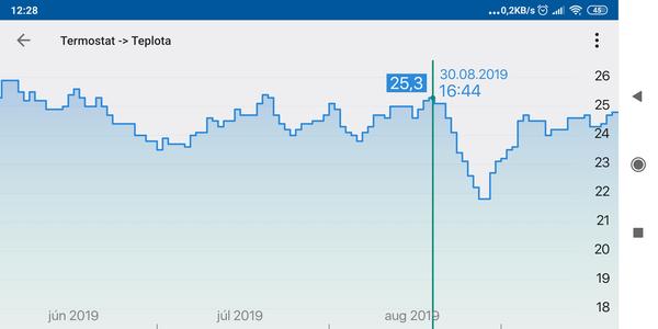

@profirekupracia to je profi odpoveď :-D ale fakt. Prakticky to isté, akurát v ružovom. Nie do každej búdy sa aktivna reku hodí. Ja som dom plánoval tak, aby to zmysel malo. Cez leto chladime približne 12-13 hodín, zbytok dna, resp. večera je kompresor off, nakoľko žene je pri dlhšej dobe chladenia zima. Vyššie som dal aj graf s priemerom teplôt za celé leto. Keby chladime non-stop, bola by v dome pocitovo už zima. Čo sa kúrenia týka, je jasné, že reku nikdy nenahradí klasické vykurovanie, prečo by aj malá...ale vzduch, ktorý počas zimy ide do interiéru má teplotu okolo 37 stupňov, samotné kúrenie spúšťame posledný novembrový-prvy decembrový týždeň. Bez dakeho dymenia v krbe a pod. Takže otázka skôr stojí, do akého domu sa už aktívna reku oplatí?
