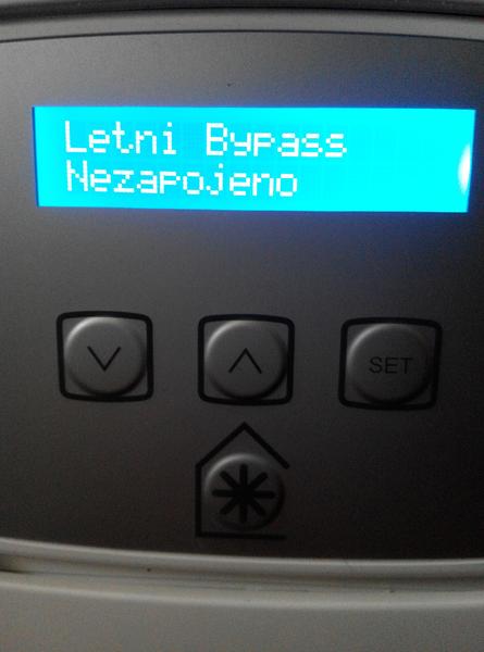

@realistanr a máte nastavenú rekuperáciu? nie letný režim?
@praoteccech co je na tom prekvapujuce ? Nema predohrev, von -17C, ta rekuperacia bude tobit vsetko preto aby jej nezamrzol vymenik....

@realistanr Treba otvoriť rekuperačku, vybrať výmeník a skontrolovať či nie je zaseknutý bypass. Treba pozrieť aj tesnenia na výmeníku či doliehajú na steny, treba pozrieť či nie je vnútri mokré aj tam kde by nemalo.... Proste ak nie je zapnutý bypass, tak to nemôže toľko kondenzovať aj keby bola vo vnútri 100%-tná vlhkosť.
Update c.2: po par mailoch a telefonate s @asex sa zistilo ze problem mohol byt v tom ze odvod kondenzatu z RJ nemal spravene kolienko, cize RJ mohla nasavat falosny vzduch z miestnosti. Potom ako sa toto odstranilo som sa skusal postavit vonku pred vyfuk a uz odtial nesiel taky teply vzduch ako doteraz...budem to dalej sledovat a dam vediet...
@asex Ako zistím že je zaseknutý bypass?
