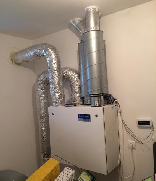

my mame komfovent jednotku. ide to sikovne. aj rury sme brali od tej istej spolocnosti. vyustky robili na objednavku, pre 20cm zateplenie. take velke plechove lieviky.

ale komovent ma 1kw spiralu proti namrazovu. len neviem ci ta potom pojde stale alebo sa pusta iba ked to zamrzne. lebo ak ta spirala pojde stale, tak to sa nedoplatime :-S

@silviu ak dobre vidim tvoja jednotka ma doohrev, nie predohrev, cize pokukaj v navode co robi jednotka proti zamrznutiu vymenika.

s namrzanim vymenika to nemože suvisieť. jednotka musi byť inštalovana v miestnosti kde nie je nikdy bod mrazu a ked výmenník namrzne respektýve vznikne rosný bod kondenz musi byť z jednotky odvadzyný. potrubia musia byť izolovane a takťiež na výfukovu streanu potrubia spatnu klapku a na sanie protidaždovu mriežku
@drobec2622 ano je to izolovane. v strope to ide v izolacii. a takisto aj v technickej miestnosti. hoci okolo krajoch nasavania to este netesni a kondenzuje. budem musiet preizolovat
