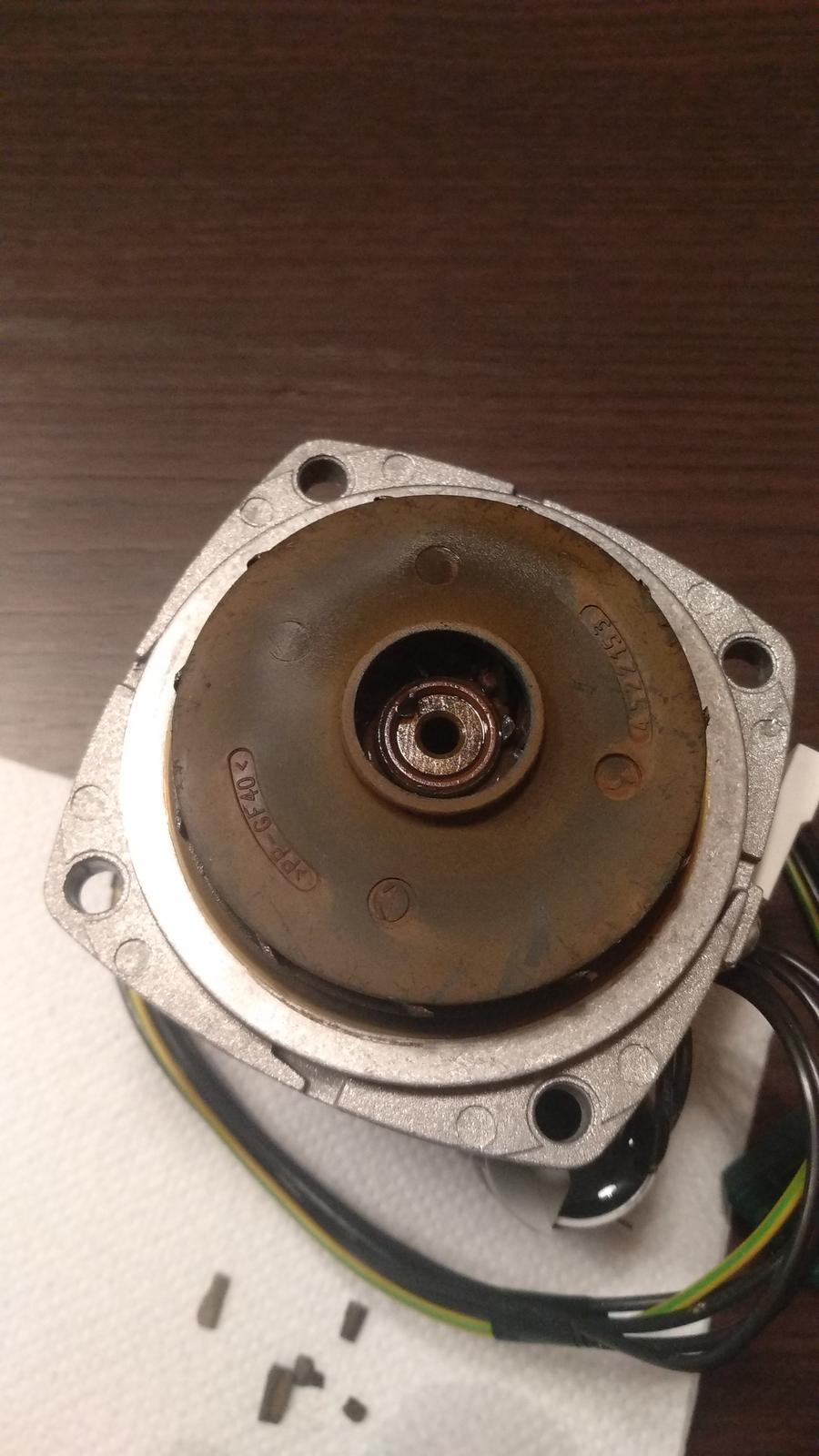

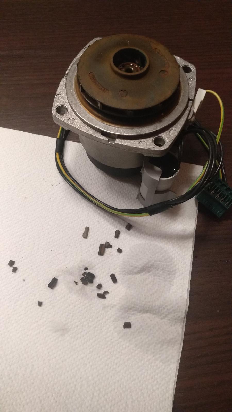

@quakdafak @rvs Problem z kurenim mam vyrieseny. Presiel som si zlozitou cestou, pricom problem bol jednoduchy a jeho riesenie sa tu niekolko krat objavilo. Opat som mal doma servisakov, a kedze vsetky problemy tykajuce sa prietokov eurotisovymi trubkami, anuloidom, rozvadzacmi a podlahovkou som hned vylucil, servisak prisiel na moju prosbu vyzbrojeny preplachovacim cerpadlom, novym cerpadlom, trojcestnym ventilom aj riadiacou jednotkou. Zacali sme tym, ze sme uzavreli rozvadzace, napojili cerpadlo a preplachli cely kotol v smere aj v protismere v napustacom mode. To co z kotla vyliezlo vlastne dodnes nechapem. Ked sme videli co obsahoval kotol, rovno sme sa opat povenovali vymyvaniu podlahy, ta bola sice trochu kalna, ale na pocudovanie celkom cista, len z par necistotami. Aplikovali sme opat antibioticky a antikorozny inhibitor. Vybrali sme trubky, ktore idu k vymenniku, aby sme sa dostali k trojcestnemu ventilu, v ktorom sitko nieje. Ako posledne sme vybrali, resp. rozobrali cerpadlo. Ani servisak mi nevedel vysvetlit, ako je mozne, ze tak znicene cerpadlo dokazalo vodu do tuv tlacit bleskovo, hoci vykurovaci had tuv ma vacsi hydrostaticky odpor ako anuloid a do kurenia skratka netlacilo takmer vobec. Cerpadlo sme vymenili, kotol sa zavodnil a odvzdusnil. Na fotke je otvorene cerpadlo, ktore ma uplne zodrete lopatky a v tej stredovej turbine boli lopatky natlacene niecim, co neviem identifikovat. Su to supinky v tvare rozpolenych valcekov o velkosti asi 7x4mm. Daju sa v ruke roztrusit a su magneticke. Boli vsade. Po osadeni noveho cerpadla a celej tejto procedure dnes veselo kurim z teplotou vystupnej vody 32-34°, mam stale anuloid z pomocnym cerpadlom, asi uz je mi zbytocny kedze cerpadlo sme vymenili za silnejsie (70W), ale aj z anuloidom sa mi to podarilo vyladit. Kotlove cerpadlo ide na min. vykon, pomocne cerpadlo na stupen 2-65W (neviem preco 65, ked spotreba po rozbehu a ustaleni prietokov je smiesna). Kotol vodu veselo bez namahy podava, a sekundarne cerpadlo berie s teplotou asi o 2 stupne nizsou. Tusim rvs sa ma pytal, ako vyriesim ovladanie sek.cerpadla v tom pripade, ze oba termostaty daju sucasne poziadavku na kurenie, odpoved, nijako. Ked je poziadavka jedna, teda 4 okruhy, na kazdom mam prietok okolo 3 litrov, je to sice dost velky prietok, ale kotol necykluje. Behom 15-20 minut ma ohriatu vsetku vodu a horak oddychuje 20 minut, potom to cele opakuje, zatial mu vzdy na vykurenie stacili max dva cykly. Ked su poziadavky dve, teda osem okruhov, tak na spodnych je prietok okolo 1,8l a na hornych okolo 1,2l. Vzhladom k skladbe hornej podlahy je aj tento stav dostatocny. Poziadavka horneho a dolneho termostatu sa mi za 6 dni kurenia stretla iba raz, aj to len na par minut. Dakujem vam za vas cas a postrehy, aj vdaka vam som si trochu rozsiril obzory a konecne "mame nohy v teple" aj bez toho aby som cele dni saskoval v technickej
@dzamino si mohol napisat a znacku toho smejdoveho cerpadla, nech si take uz nikto nedava.
