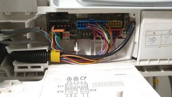

@gkrivanek nechcem pripojit cerpadlo na kotol, cerpadlo pojde zo siete, len potrebujem v kotle najst signal, ktory mi zopne relatko a to sietove napatie pre pridavne cerpadlo. Konektor kotloveho cerpadla je na druhej polke dosky, oznacenej ako 230AC...problem vidim v tom, ze cerpadlo je pripojene 6 pinovym konektorom, kostra a 5 ciernych kablov, nechapem ako je riesena modulacia vykonu cerpadla. Skor som rozmyslal napojit relatko na kontakty pre termostat. Je tam dvojpin, na svorkach je 24V, termostat zapne, teda svorky skratuje a je na nich 0V. Akurat co cievka od relatka, nebude ju kotol chapat ako skrat? Mam doma par relatok a odpor na cievke je okolo 650ohmov, skusal som cievku relatka vlozit do konektora pre termostat a kotol to chape ako prikaz na kurenie, otazkou je, ci nemozem nieco vybaranit, ak na kontakt pre termostat zapojim potenciometer aspon 50k a skusim, pri akej hodnote kotol naskoci, a ci sa mi podari zohnat rele v danym alebo vacsim odporom cievky

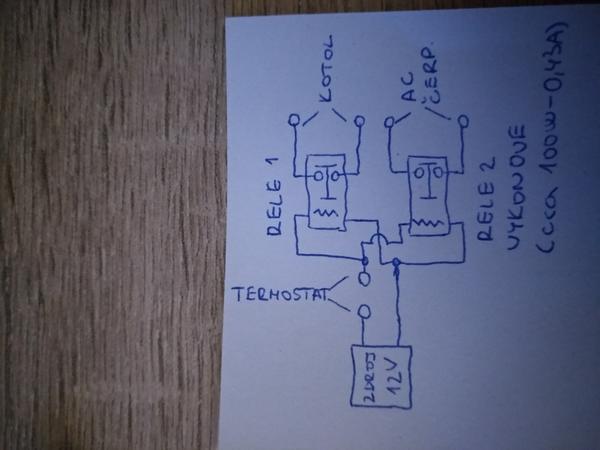

Alebo, urobit si pod kotlom krabicku, v ktorej si urobim maly zdroj, napriklad 12V, a pripojit izbovy termostat nanu, termostat zopnutim uzavrie okruh a zopne dve relatka, jedno relatko bude ovladat cerpadlo, druhe relatko bude spinat kotol a pripojim ho na povodnu svorku pre termostat.

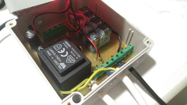

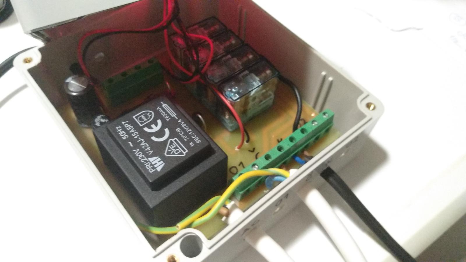

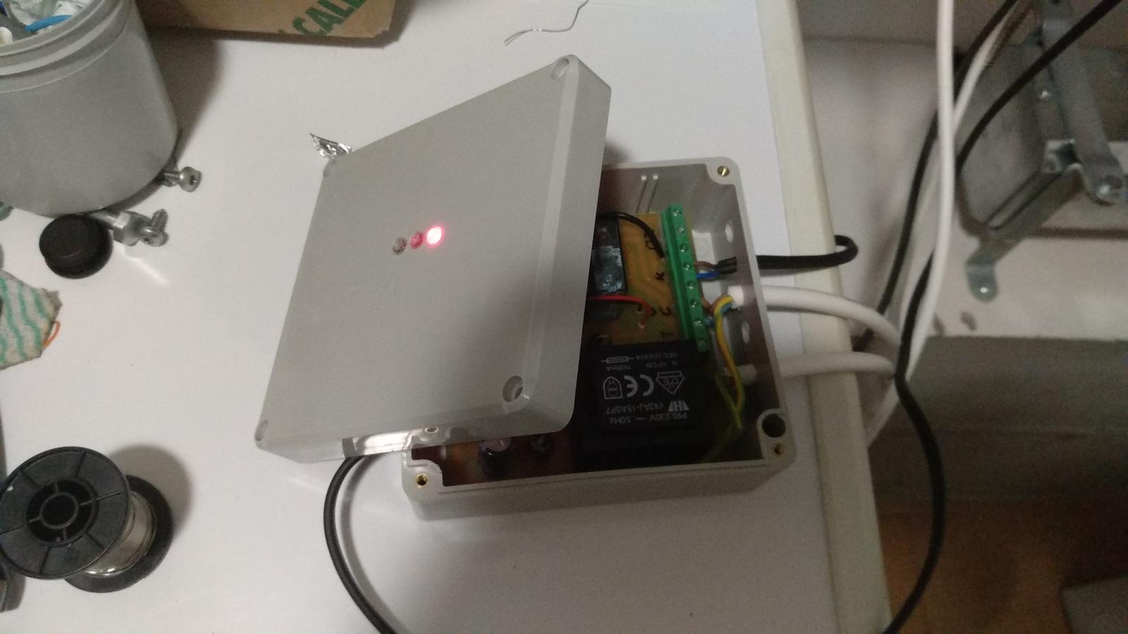

@servismadmont ahoj, vyriesil som to po svojom, prave som dorobil riadiacu jednotku, ktoru ovladaju nezavisle dva termostaty, ma vystupy na regulovanie pohonov na okruhoch a zapina si pomocne cerpadlo a kotol sama, sice je to len on/off regulacia, ale ked vypucujem filter a vymennik bude fajn
