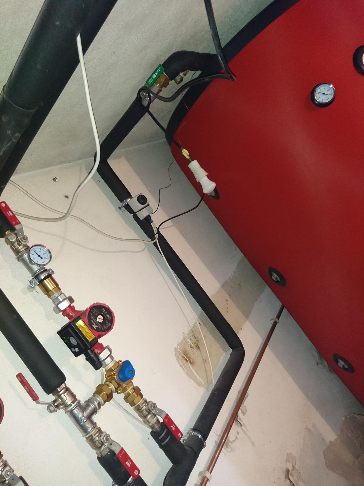

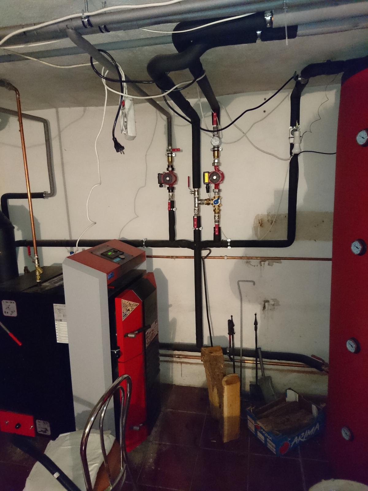

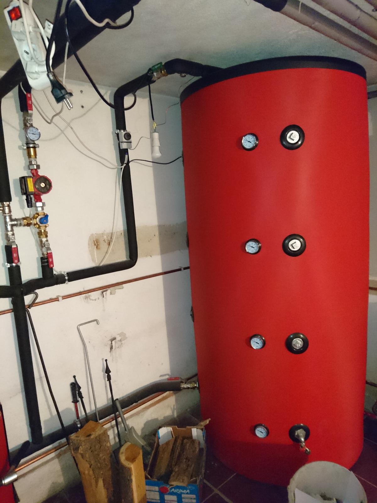

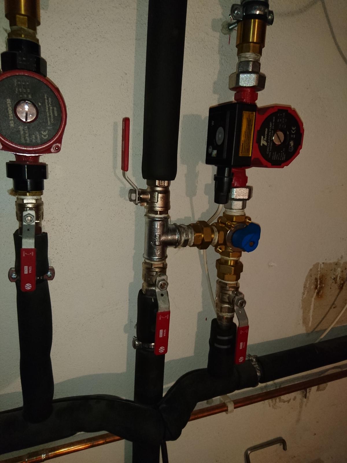

To lave cervene cerpadlo nie je zapojene, je na ohrev vody do bojlera. Tu mi hreju solary a plyn. Mozno casom. Snad z tych fotiek vyjdete, porozumiete. Majitel firmy co to robila ma ubezpecil, ze je to dobre. Tak viac hlav, viac rozumu, kazda rada mi je vzacna. Dakujem. Akurat som bol prilozit drevo, pec ma 68st, najvyssi teplomer na AN je na cca 63st, druhy pod nim iba 35st, teplomer nad cerrpadlom okolo 58st a spiatocka ma 43st. Cerpadlo som ubral na vasu radu na 2 stupen (je to lepsie) a ten regulacny ventil je nastaveny v stupnici od 1 po 10 na 4-ku. V dome mam momentalne 22,5stupna a vonku je minus 9.

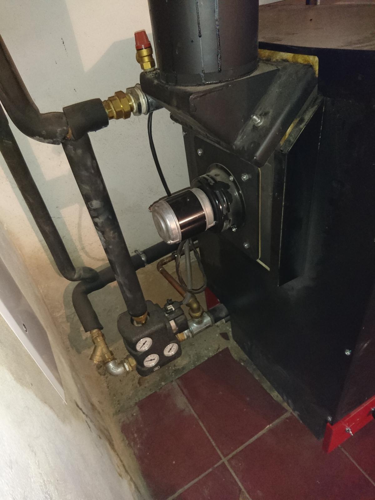

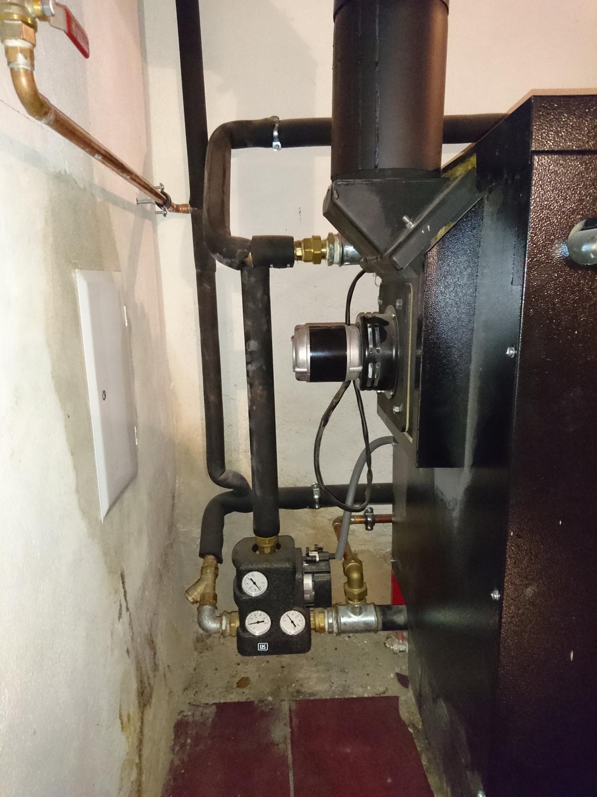

zapojene to vyzera byt dobre. podla mna sedi so schemou c.14. regulacny ventil by mal byt ovladany izbovym termostatom pomocou motorceka. cerpadlo spina termostat, ktory je namontovany na rure do AN - ta biela krabicka s ciernym otocnym gombikom. teplotu si nastavis taku aku teplu chces, aby isla do radiatorov. v dome je vykurene vtedy, ked je teplota spiatocky cca rovnaka ako teplota za cerpadlom, t.j. ziadne teplo v dome nie je treba. vpravo vzadu hore na kotli je termostaticky ventil, ktory pomocou retiazky reguluje otvorenie dvierok primarneho vzduchu. pozri v akej polohe mas dvierka pri tych 68st. ak su zavrete, pootoc ventilom na vyssie cislo. dvierka by mali byt takmer zavrete pri 90st. ak su skor kotol nema vzduch. ake mas teploty na troch teplomeroch vzadu dole za kotlom (3-tia fotka)? zda sa, ze aj tam je cerpadlo. to by malo byt napojene priamo na kotol, ktory ho spusti ak je teplota na kotli viac ako 60st. zhrnutie: zapojenie vyzera byt ok, teploty zodpovedaju spravnej funkcii. problem je, ze z kotla by mala ist teplejsia voda, t.j. min 80st a hlavne taka aku na kotli nastavis. riesenie: 1, nastav stupen 2 na cerpadle za kotlom 2, skus sa pobavit s termostatickym ventilom co ovlada dvierka. kotol by mal za normalnych okolnosti dosiahnut nastavenu teplotu pomerne rychlo. samozrejme urob iba jednu zmenu a pozoruj co sa deje ;) vela stastia.
@peterber je to dobre zapojené, najlepšie aké existuje. Tak len naučiť sa s tým robiť. Ja mám to isté. Na tr. ventil do vykurovania kúp regulátor Tech. Bez toho je to otrava. Tak len dobre kúriť.

Igor: ten trojcestny ventil si zatial regulujem rucne, je to fakt otrava, nemam ten elektronicky, vraj to stoji na komplet cez 500e. Vzadu som na kotli nenasiel ziadnu klapku na privod vzduchu. Pofotim, dam to sem. Igor, nastavit ten stupen 2 na cerpadle, myslis to hned za kotlom, ci za 3cest.ventilom? Ten vzduch moze ist do pece cez tie spodne celne dvierka? Su tam otvory, ktore sa daju sroubovakom povolit a regulovat. Viktor: hoviris, ze to mam spravne, ani nevies ako si ma potesil, ale chlapi stale nechapem, ked kurim, nabijem akumulacku, tak ako vie cerpadlo, ze ktoru vodu ma tahat? Ked to ide z jednej rury. Alebo sa automaticky vypne cerpadlo dole pri kotli, to kde su tie 3 teplomery a spusti sa to cervene za trojcestnym?
@peterber ťahanie vody z pece preruší oventrope, keď teplota poklesne pod nastavenú teplotu spiatočky, pričom nádrž má vysoký odpor. Tie teplotné pomery reguluje práve ten tr. ventil. Servo stojí 100 a regul. 100 e.
@peterber 2 veci potrebujem vediet: 1: aka je teplota spiatocky do kotla pri menovitom vykone ??? musi ist min.60-70stC 2: aku dosahujete teplotu spalin???musi byt min.170stC vidim ze kotol da 68stC to je malo takato teplota ma mat spiatocka a kotol musi slapat aspon o 15st viac ako je teplota spiatocky
@peterber stupen c.2 som myslel na cerpadle hned za kotlom. 3 cestny ventil som mal povodne aj ja a ovladal som ho rucne. vymenil som ho za 3 cestny termostaticky, ktory sa pusti vodu nastavenej teploty, ja mam na nom nastavenu teplotu 45st. netreba furt hybat packov, stal ovela menej ako servomotor a funguje automaticky. s tymto riesenim som spokojny.

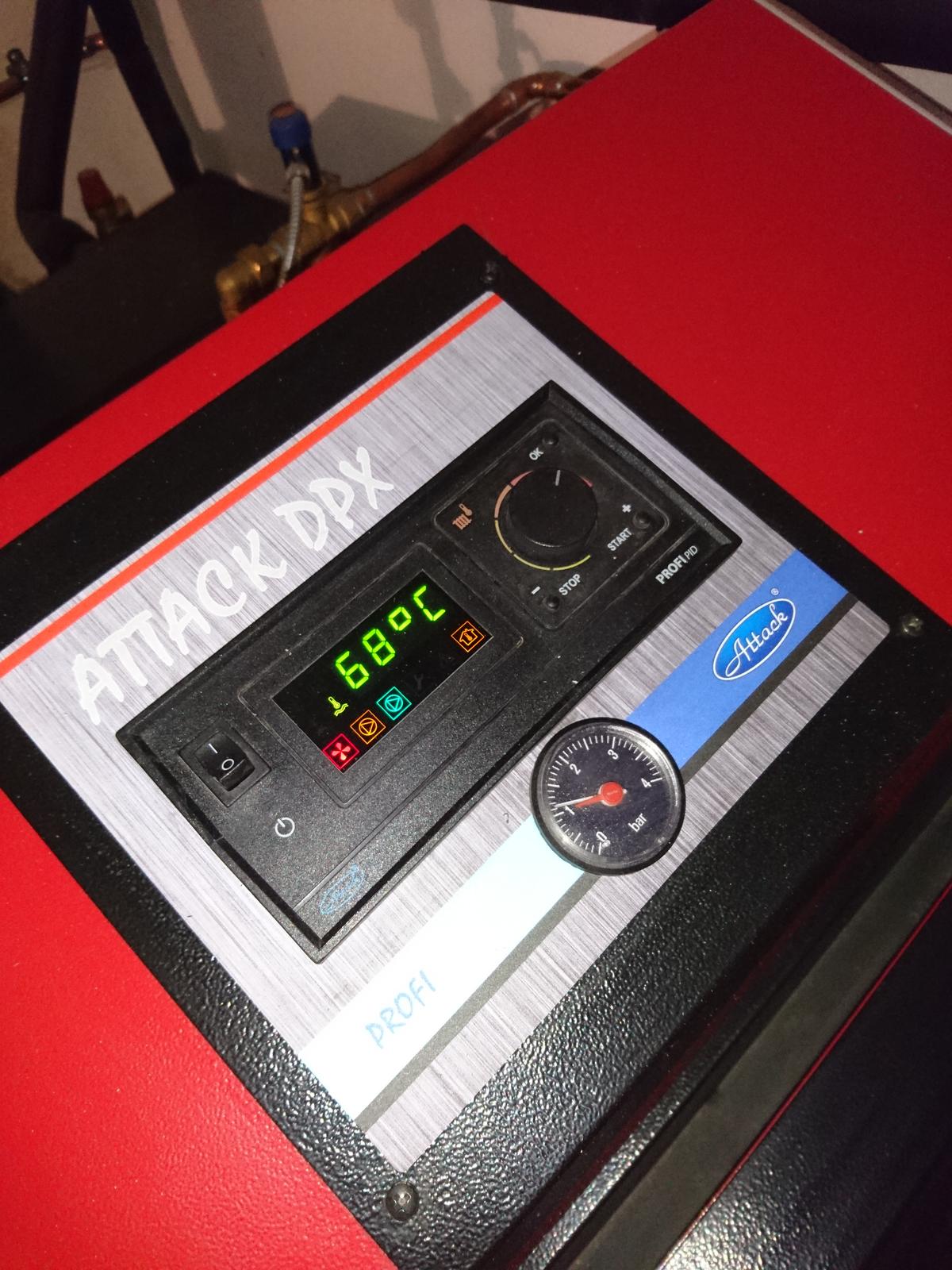

Doors: spiatocka mi ukazuje okolo 43-45st. V dome je 23st, to je v poriadku, je prijemne. Prosim ta a ako zistim teplotu tych spalin, kde sa to nastavuje na tomto kotli? Igor: na tom cerpadle za kotlom som nenasiel ziadnu vec co by ho nadstavilo na iny stupen. Kurim ako debil od rana, drevo 100% vysusene viac ako 5 rokov, a teplotu na kotli neviem vyhnat na viac ako 68st... Asi bude nieco treba nastavit cez displej na kotli ale co? Cela rodina je zo mna nervozna ako hresim... Je to cisto nove a nefunguje to ako ma...zena ma ide zozrat, ze vyhodene peniaze, ked to nejde... Asi si otvorim flasu so susedom, alebo idem na polovacku nech pridem na ine myslienky.
@peterber V menu treba pozrieť či nie je obmedzený výkon ventilátora (max.otáčky) teplota spalín (ak má kotol snímač), tá by mala byť na 240°. Zapojené je to dobre, takto ti ide voda z kotla prioritne do radiátorov, ten 3cestný ventil by som neriešil, iba izbovým termostatom spínal to čerpadlo za ním. Nemyslím si, že by to bola až taká otrava, veď do kotolne chodíš min. 2x denne. (keby som mal takú ako ty, tak tam aj spávam :-D) Nechaj ho nastavený na 5ke a to by malo stačiť aj v týchto zimách. Na radiátoroch máš predpokladám hlavice, tak tie sa o pohodu postarajú. A niekde na chodbu ten termostat, čo bude spínať čerpadlo. Čo je tá medená rúra na spiatočke kotla?
Doors: spiatocka mi ukazuje okolo 43-45st. V dome je 23st, to je v poriadku, je prijemne. Prosim ta a ako zistim teplotu tych spalin, kde sa to nastavuje na tomto kotli? Igor: na tom cerpadle za kotlom som nenasiel ziadnu vec co by ho nadstavilo na iny stupen. Kurim ako debil od rana, drevo 100% vysusene viac ako 5 rokov, a teplotu na kotli neviem vyhnat na viac ako 68st... Asi bude nieco treba nastavit cez displej na kotli ale co? Cela rodina je zo mna nervozna ako hresim... Je to cisto nove a nefunguje to ako ma...zena ma ide zozrat, ze vyhodene peniaze, ked to nejde... Asi si otvorim flasu so susedom, alebo idem na polovacku nech pridem na ine myslienky. Luxy: ta rura medena je expanzka. Idem hladat nejaky navod na ten kotol. Ruru na komine mam taku teplu, ze na nej udrzim ruku zhruba 6 sekund, ale to asi nema vplyv na nic, ze?
@peterber ak je to 1m od kotla tak je studený, môj komín 2m za kotlom a za dvoma kolenami má vyše 60° tých 45° spiatočky máš na ktorom teplomeri?
http://www.attack.sk/public/media/895... tu máš návod, na strane 23 máš ako to má byť nastavené z výroby, tak to tak nastav okrem ur to má byť ur4

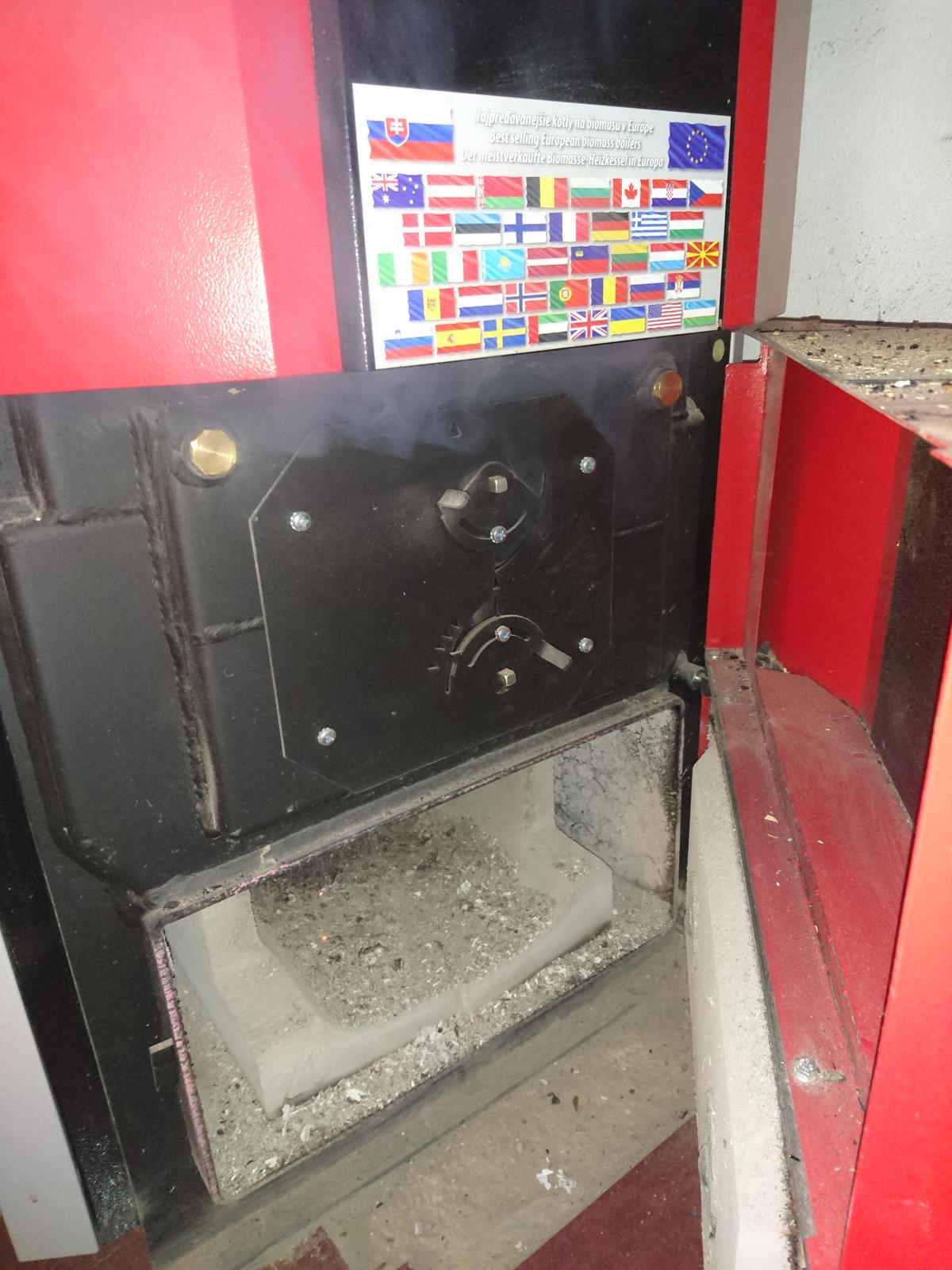

@peterber Z mojej skúsenosti ti môžem povedať, že " 100 % " vysušené drevo nie je žiadna výhra, pretože také drevo už poriadne nesplyňuje, je viac podobné drevenému uhliu. Tá spiatočka je nízka, to musíš opraviť. Je tam nedostatok vzduchu, operatívne by malo pomôcť uvoľnenie spodných dvierok kotla, vytvoriť štrbinu pre prisávanie vzduchu ( zvlášť je to potrebné pri suchom dreve). V kotli musí dunieť, ako keď zapáliš plynový horák, ináč to poriadne nehorí.
@viktor811 to je blbosť,čím suchšie, tým lepšie, lebo sa nemíňa energia na odparenie vody. Ale nakoniec 100% suché drevo nikdy nebude aj tých 20% je problém v bežných podmienkach dosiahnuť. Raz som kúril dubové staré trámy z krovu, som si myslel, že kotol vyskočí z kotolne, tak v ňom hučalo.... a komín šiel k 300° Tú spiatočku podľa mňa myslí ten ľavý spodný budík, ten nás nezaujíma. A na tom, čo tam má, sa ani teplota nastavovať nedá, je tam termostat. @peterber Dvierka neotváraj, toho vzduchu tam zase tak veľa netreba, Skontroluj nastavenia podľa návodu a daj vedieť, čo si zmenil a ako sa to prejavilo. Potom môžeme riešiť sekundárny vzduch, ale v 99% prípadoch je zle nastavená elektronika kotla.
