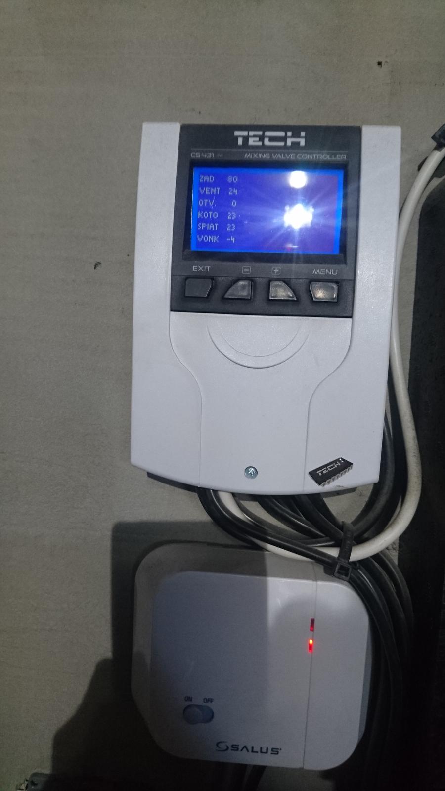

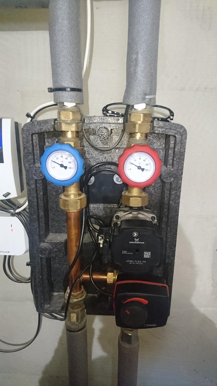

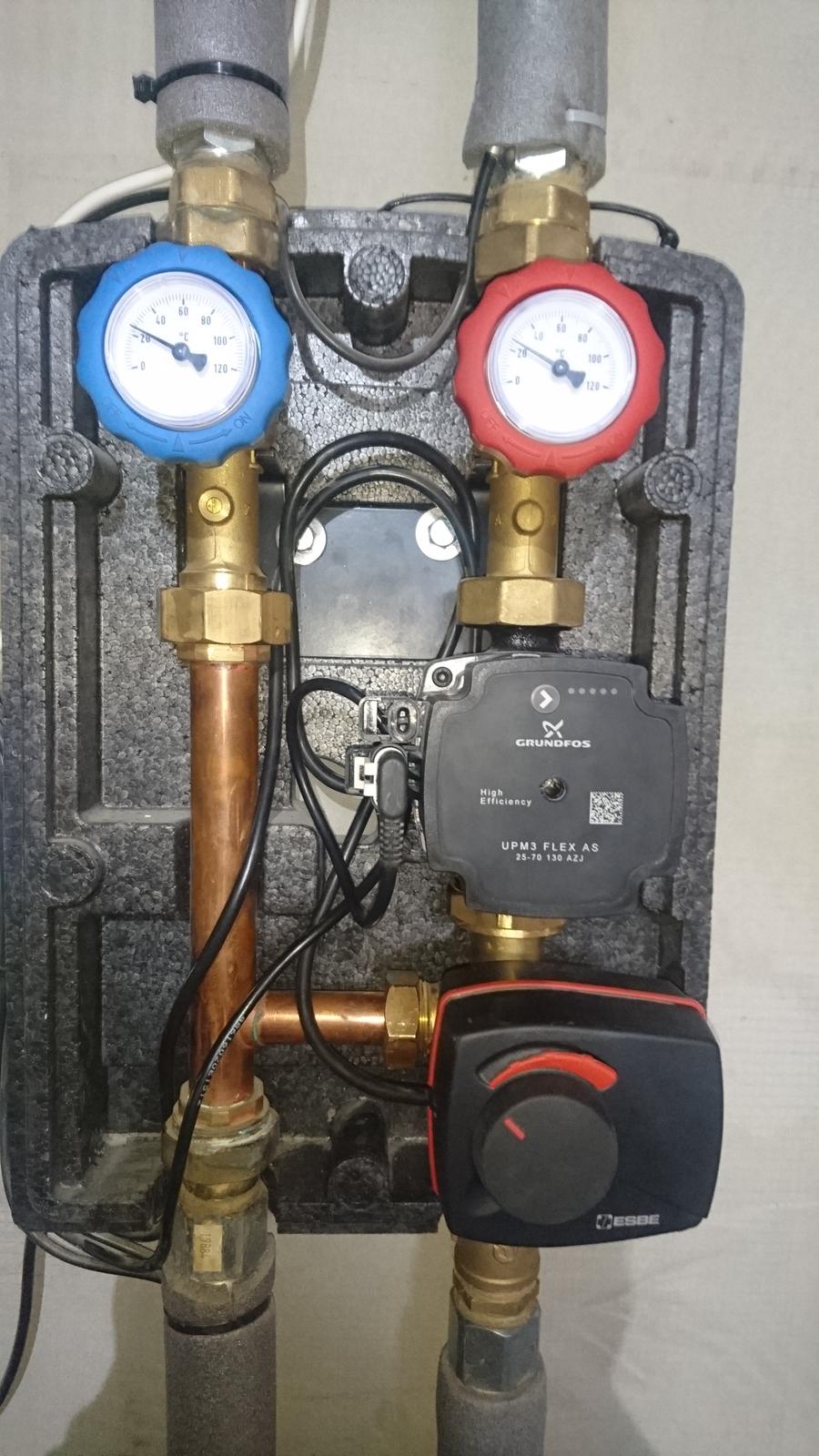

@dzovi8888 kotlový okruh bude ok. tam bude galiba za tým zmiešavačom niekde. A podľa mňa nejaká pakáreň. Vieš to teraz odfotiť - čerpadlovku (daj dole izoláciu:)) a ten tech regulátor?
@luxy007 jasne idem na to a foto poslem za chvilu
@luxy007 tu su fotky

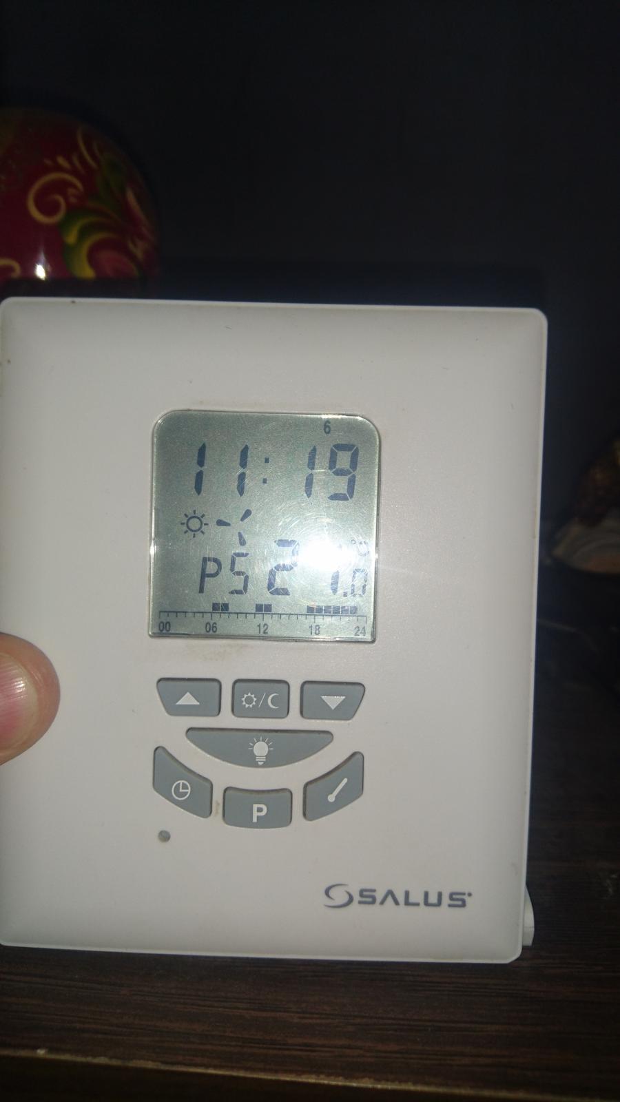

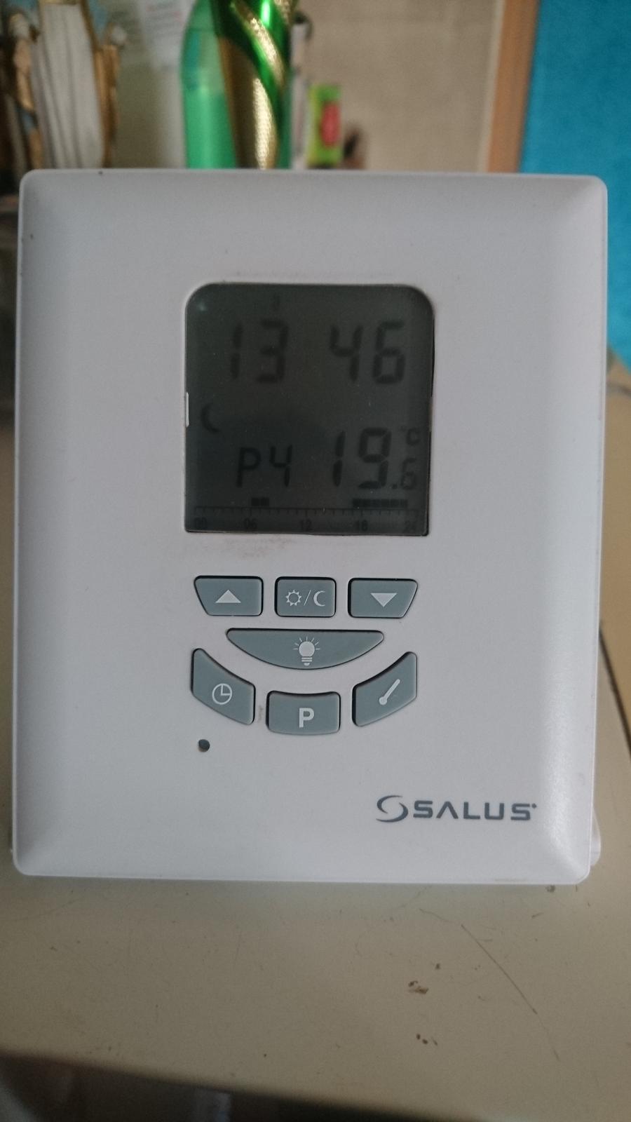

Ten termostat izbový teraz nechce kúriť, ten zapni!
@luxy007ved jasne viem....Teraz je vypnutý...lebo nebolo zapnuté kúrenie.... Ja len či to neje v elektrike keď sme vlastne všetky veci mechanické prešli...
@dzovi8888 keď ho zapnem je tam slnko a točí sa vrtulka...
Tak mi odfoť keď kúri, teda chce kúriť. Ale nie hneď, zapni termostat a za 5-10 minút.
