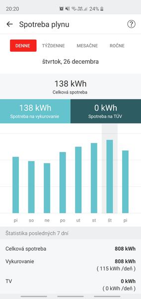

Zdravim vás, je takáto spotreba plynu v norme? Dom je 60 ročny po rekonštrukcii. 185 m2 vykurovacej plochy Výmenene okná 3 sklo, nové podlahové kúrenie, kondenzačny kotol VIESSMANN Vitodens 222-W 1,9 - 19 kW. Zatiaľ nezatepleny plánujem 15 cm polystyrén. Pôjd 32 cm kaunf unifit.
Vonkajšia teplota okolo 0 až 3 stupňe
@dominik98 Spotreba za 7 dní .. cca 11m3 je hodnota, ktorá zaujíma aj mňa. Pretože tu čítam aj hodnoty okolo 5m3 a príde mi to ako sci-fi. V mojom prípade ide o dom z roku 1980. Tehla, predkladaná voština s plnou o hrúbke 45cm. Steny zatiaľ nie sú izolované. Pôjde 16cm polystyrénu. Plánujeme na jeseň. Nové okná, 3 sklo, plastové. Dom je dvojpodlažný, spolu cca 250m2, vykurovaných cca 200m2. Výška miestností priemerne cca 2.6m. Na vykurovanie a TÚV KK Buderus logamax plus gb072-24 + zásobník TÚV logalux S120.5. Teplota v interiéri cca 21-22°C. Aktuálna vonkajšia teplota priemer 0°C. Ide o prvé 3 mesiace čo tu bývame ale priemerná denná sledovaná spotreba je 13-14m3. Príde mi to veľa. Mýlim sa? Ďakujem za odpovede.
