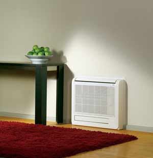

Ja myslim, ze teraz uz snad ziadna znacka nie je vyslovene zla. Aj parametre su velmi vyrovnane. Mna by zaujimalo, ci ma niekto skusenost s podokennou jednotkou, ako je na fotke . Ci su dake zasadne vyhody/nevyhody voci beznejsim nastennym typom.
