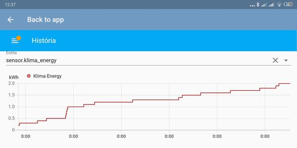

Ja mam prvy tyzden Mitsubku AP 3,5kW, tiez som sa rozhodoval medzi samsung windfree elite, ale isiel som radsej na istotu, a na schodisku mi fukanie nevadi skor je potrebne.. nastavil som ju nech sa zapne o 5 rano na hodinu, a o 20 minut vykurene poschodie, bral som ju tiez hlavne na kurenie, dolne poschodie vykuri krb na pelety a hore za par minut klima, za 8dni ranneho a vecerneho prikurovania v tomto pocasi spapala iba 2kW
