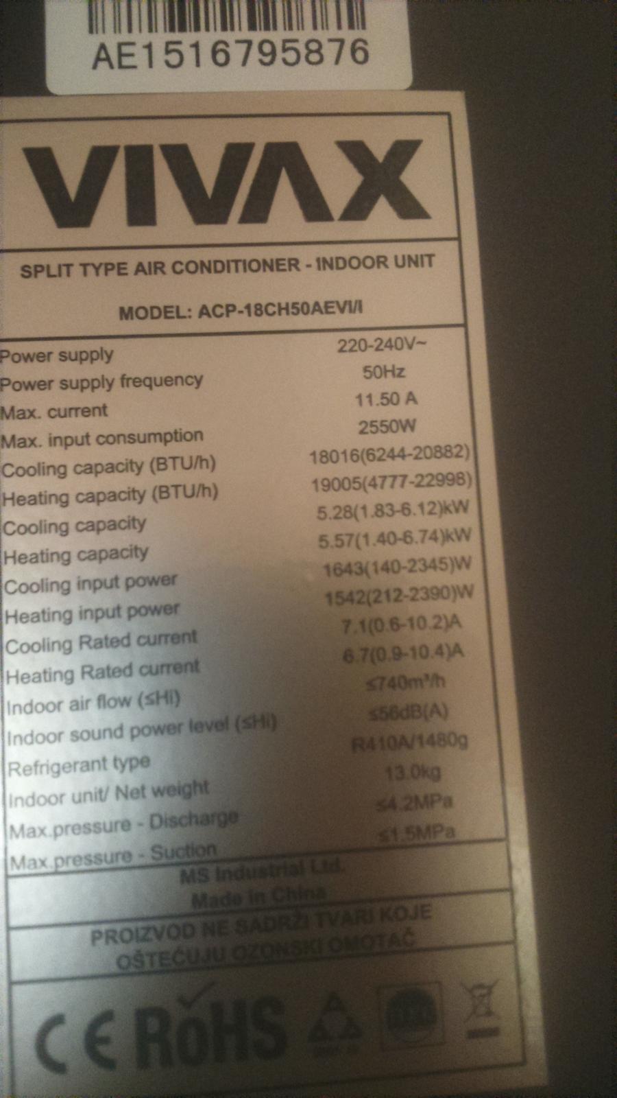

@martin25 zdravím tiež mám ponuku na vivax , chcel by som vedieť či ju využívate aj na vykurovanie ? Ja s ňou chcem vykurovať . Tak by ma zaujímalo či funguje aj v mrazoch . Ďakujem
@7milano7 dobry den ano ja snou kurim uz 4sezonu.V novembry ju pustim a vypinam ju na konci marca.nastavenych mam 24stupnov.funguje super mozem odporucit.posielam foto so stitkom z klimy
@martin25 ďakujem za odpoveď , lebo mne tvrdia s konkurenčnej firmy že pri -10 už kúriť nebude ! Vraj kúria iba Mitsubishi a sinclair . Ešte by ma zaujímalo či to máte soliť alebo multisplit a koľko jednotiek máte v dome ? Aj to dávate servisovat každý rok ? Máte aj dáke iné kúrenie v dome ?
@7milano7 mam len jednu jednotku na cely dom . To ze nekuri pri -10 je riadna kravina.mame aj krbove kachle ale uz len na okrasu nechce sa nam a ani nemame cas sa hrat s drevom a mam aj radiatory a elektrokotol este zabaleny v krabici :)jasne raz rocne dojde panko pokuka ked tak vymeni silenbloky na vonkajsej jednotke co ju drzia a raz cistil vnutornu jednotku.
