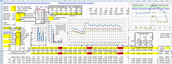

@paloj Samotné horní patro vychází TZ kolem 4 kw, venku -10°C. I se spodkem pak 6 kW. Je tam spousta odhadnutých detailů. Velikost oken 25m2, zateplení střechy 0,4m izolace. I u tohoto domu samozřejmě platí levné TČ, pak plyn a nakonec elektrika. Přednastavený soubor http://kondenzace.kvalitne.cz/kks/nab... Co uděláte je jen na Vás. Nejsem prodejce. Jen hájím fyzikální zákony. Přesně a levně regulovat jde samozřejmě i vodní podlahovku.

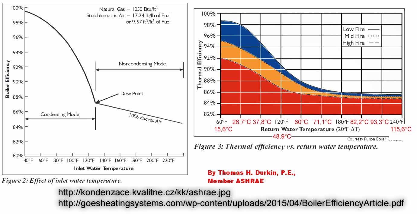

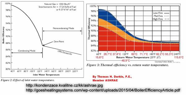

@lezakhynek Možná by to chtělo upřesnit. První!!! kdo ti započítá energii vodní páry jsou plynárny. Prodávají spalné teplo. Tedy o 11% dražší, než odpovídá výhřevnosti. Atmosférický kotel tedy z naší peněženky odevzdá teplo 66-75%, kondenzační pak 90-95%. Aby kondenzační kotel dával trvale a bez závad (v mém případě už 14 let) účinnost 95%, o tom píšu v mém profilu. 95% skutečných je 106% k výhřevnosti. Proti na první pohled kvalitnímu atmosférickému litináku platím o třetinu méně. Elektrika je vždy nad 99% (to 1% je přívodní kabel zahradou). Pro peněženku je důležité vypínat topení při vysoké sazbě.

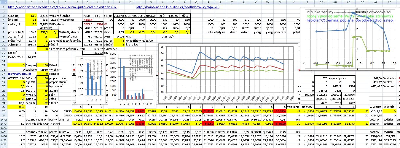

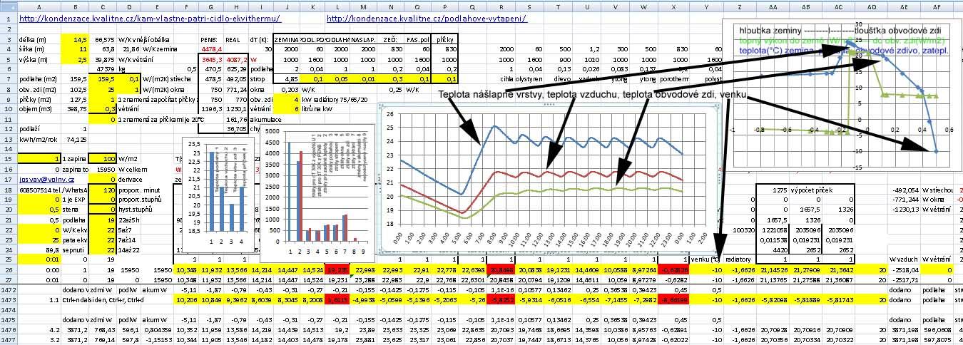

@ruren 2x denně jí bude měnit řízení podlahovky. V přechodných obdobích ten pokles bude logicky menší a pokud ho bude uživatelka docílit, musí nadbytečně větrat. Zonové řízení samozřejmě hlídá více míst tak, aby nedocházelo k neekonomickému přetápění především díky slunečním ziskům. Není to teorie. Řeším požadavky lidí, kterým byty pronajímám. Od černochů (při +27°C je jim zima) po Ukrajince (18°C považují za luxus :-) Výpočty jsou jen logickým vyústěním v praxi ověřených fyzikálních zákonů.
@josef_vavra Otázočka 40% čize 12kw pri štandardom kotli mi ide do ohriatia tela kotla dymovodu a odchadzajúcich spalin? Super. No ešte, źe vymysleli kondenzačný a teplotu výstupu kotla mám nadstavenu na 46° C. Tak možno učinosť 90 % ktory je možné dosiahnuť spálením metánu. Mne aj tak plynárenci rátajú nejake kW a nie m3. Vodnú paru tam nemám zaučtovanú. To 1% nemusí byť môže to byť aj viacej podľa dĺžky kábla od elektromera a aj jeho prierezu kabla . Pri odbere 20 kW môzebyt strata na vedeni od elektromera do 0.5kW potom je dôlezite aká strata v rozvode vo vnútri a aká vonku v zemi.

@lezakhynek Do novostavby doporučuji jednoznačně centrální řízení. Jde pořídit už za 2000Kč/80€ a umožní i řízení a sledování domu přes internet. Máš pravdu, že ty poklesy výrazné opravdu nejsou a u důchodců, kteří jsou opravdu citliví na čerstvý vzduch je jediným ekonomickým řešením umístit čelo postele přímo pod na noc nepatrně pootevřené okno. Chladný čerstvý vzduch pak padá přímo na postel a skvěle se dýchá. Bohužel také ověřeno praxí. O ztráty v kabelu pod/nad 1% se hádat nebudu. Od toho je výpočet. Co ale je spolehlivě jisté, že plynárenci ti účtují i tu vodní páru. A to nejen její kondenzaci, ale dokonce i ochlazení vzniklé vody na 15°C. Prostě účtují spalné teplo. Typicky odchází komínem atmosférického kotle 33% Při zanedbané údržbě to může být i 50%. Zcela nový kotel dosáhne 75%. Víc v mém profilu. U kondenzačního kotle záleží účinnost na teplotě zpátečky a výkonu podle grafu na obrázku. Tedy jet na malý výkon a zpátečku 30-35°C Potvrzeno i mými měřeními na otopných soustavách.

@paloj Nejpraktičtější je opravdu na noc otevřít okno. Ačkoli fyzikální zákony zvládám velmi dobře, tak oblast kvalitního spánku stále zůstává plná záhad. Otevřeným oknem přichází vzduch s vyšším podílem záporných iontů, což rekuperace nezajistí. Mám ověřeno i na profesionálních systémech velkých firem, kde velmi rychle přichází rychlá únava právě z vzduchotechniky. Proto u malých staveb typu rodinný dům volím podtlakové větrání. Už i z důvodu zamezení nechtěných kondenzací v obvodových konstrukcích. Ještě k dotazu na centrální řízení. Zatím používám jednoduché řídící desky zvládající pět nezávislých ovládání a online měření popsaných v mém profilu. Vývoj jde kupředu a tyto desky určitě nahradím jednoduchým počítačem typu raspberry, kde je počet sledovaných a řízených parametrů neomezený. Proto zásadně doporučuji alespoň přípravu na centrální řízení domu. Možnosti budou nepřeberné a za v podstatě nepatrné náklady.
