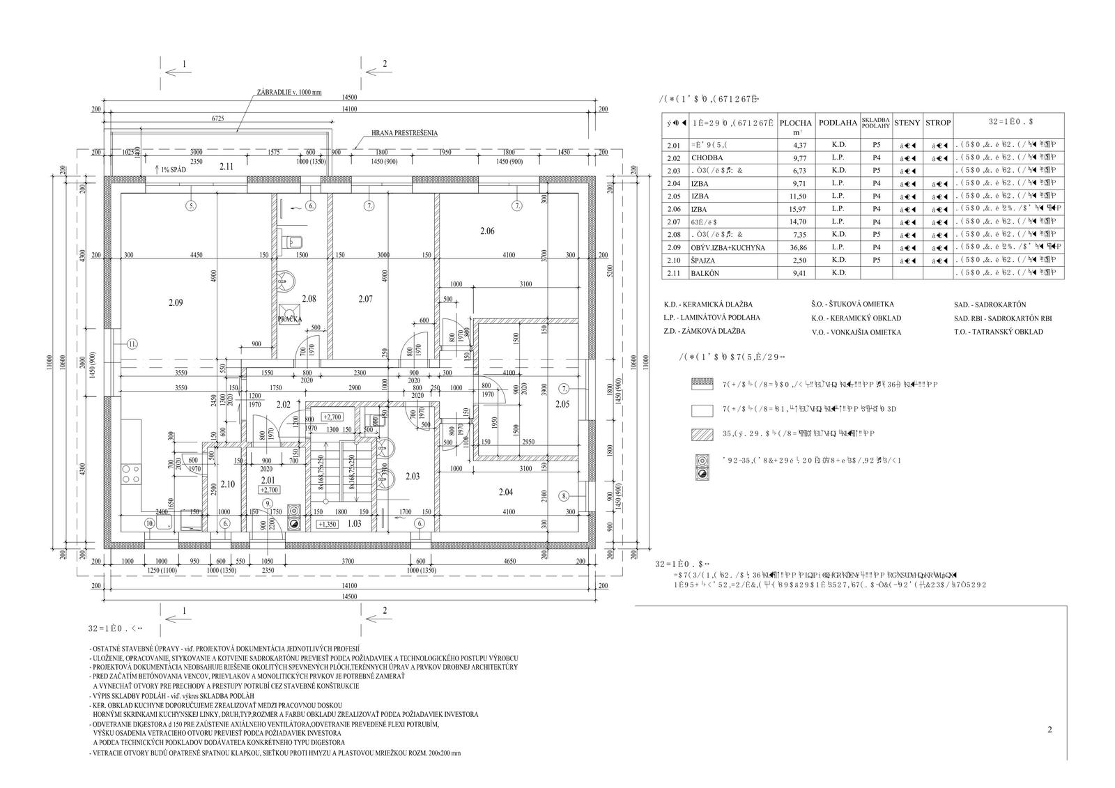

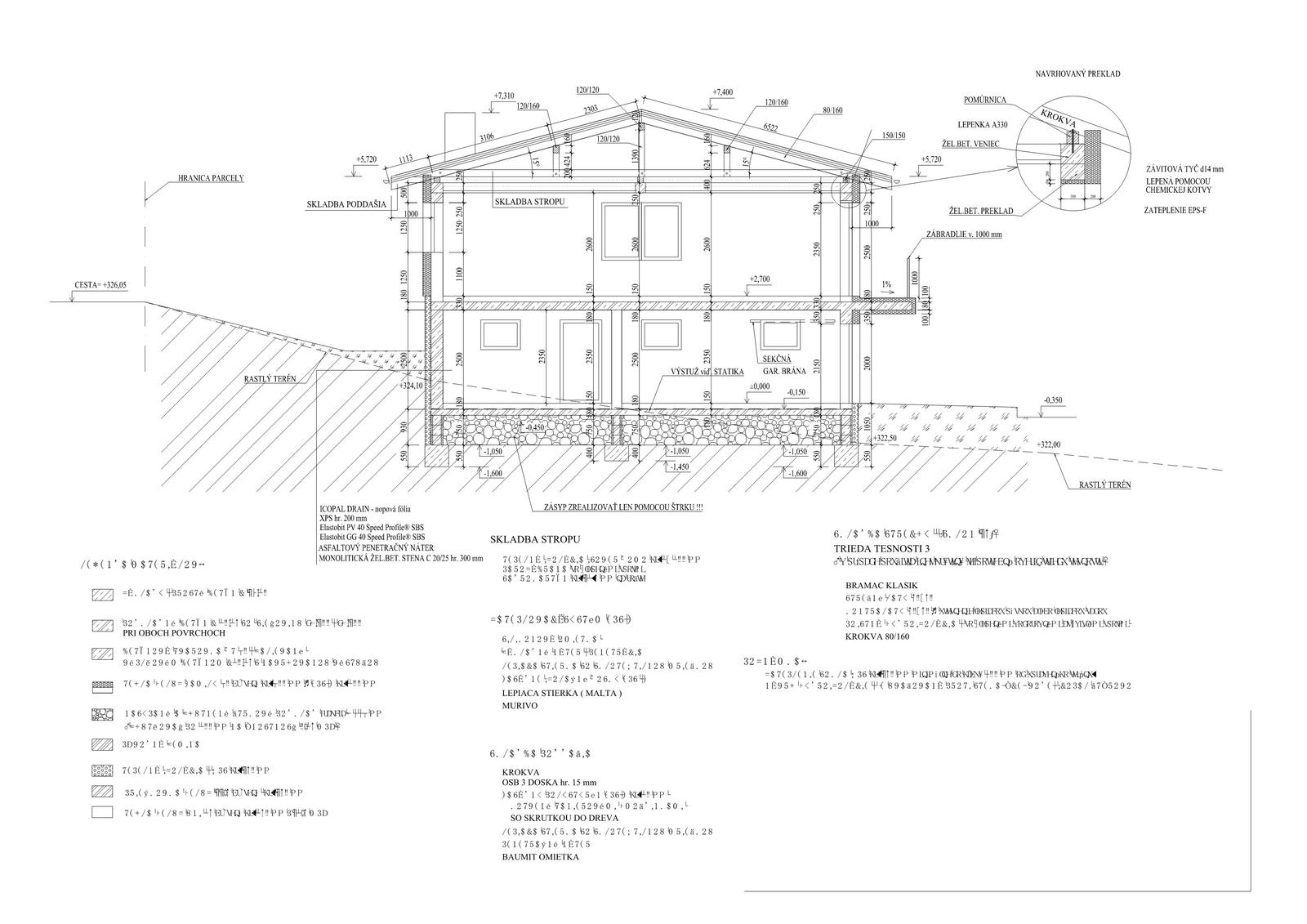

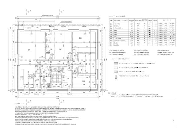

@josef_vavra Ak teda môžem poprosiť posielam ten projekt. Rozmer 14,5x11m so 20cm zateplením (30cm tehla Heluz family) Dvojpodlažný rodinný dom, spodok garáž + technické miestnosti Kúrenie plynom (ak by som mal kotol na peletky bol by to problém?, lebo ešte neviem či mi dovolia plyn, ale pravdepodobne ano) Ďakujem
