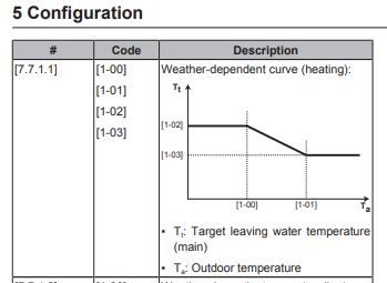

@majkoj @vietorfoplachiet otazka ma byt inac postavena. napisal si dodavatelovi/zastupeniu aby sa ti pisomne vyjadril k poctu startov? a co s pisomnou odpovedou v pripade ze by prislo na jej pouzitie? zeby SPH? mas nastavene fixnu teplotu alebo kompenzaciu na vonk teplotu podla krivky? ta krivka inac to je tiez sranda. vykon modulovany na ziadanu teplotu alebo nie? skus vypisat nastavenia parametrov daikin ma viacero ludi co som si vsimol tak mozte porovnat parametre. [A.3.1.1.5] [8­05] Leaving water temperature modulation: ▪ 0 (No): Disabled ▪ 1 (Yes): Enabled. The leaving water temperature is calculated according to the difference between desired and actual room temperature. This allows better matching of the heat pump capacity to actual required capacity and results in less start/stop cycles of the heat pump and more economic operation.

@vietordoplachiet sprav prosim ta vypis parametrov nieje tam toho vela na nastavovanie. snad sa najde viac tunerov ochotnych poradit. neviem ci som pozeral spravny dokument, cast 5 konfiguracia. kompenzacia vonk teploty tie udaje hlavne odpis. na zaklade coho ti nastavovali hodnoty krivky? mas dake udaje projekt vypoctova teplota vykur vody ? prietoky? tepelne straty?

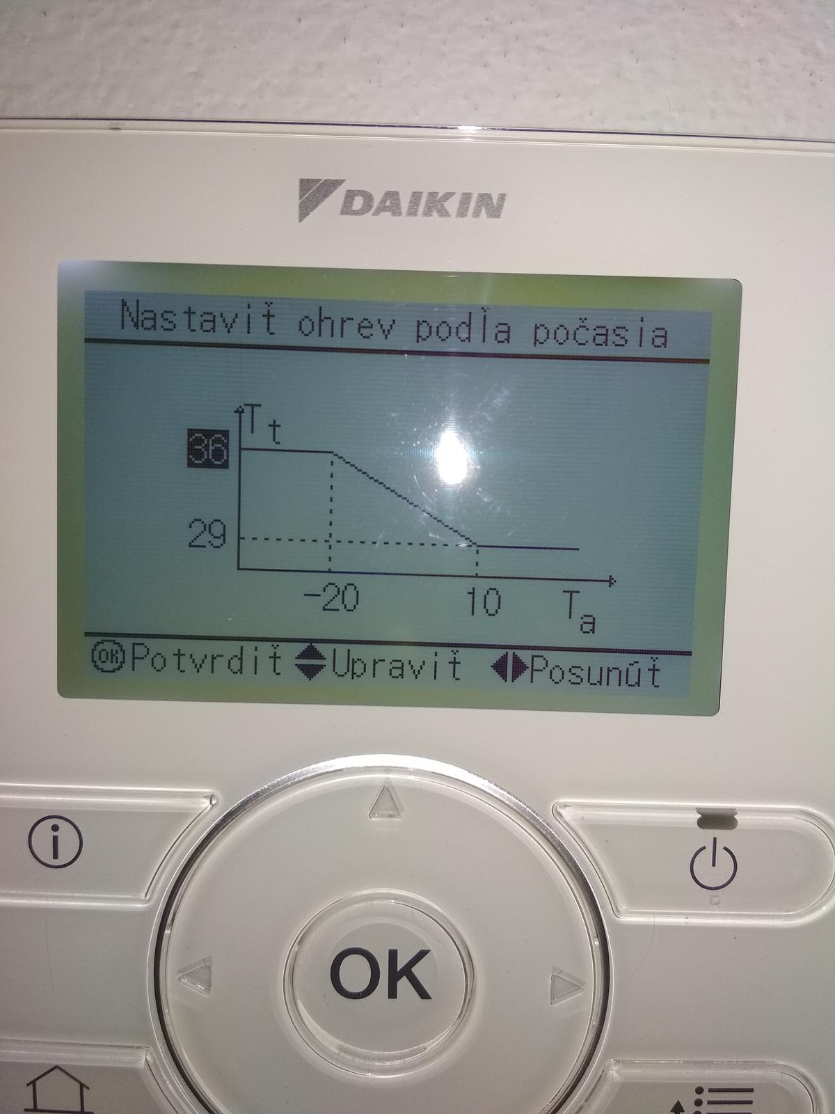

@rvs nuž 1-00=-15, 1-01=+10, 1-03=25, 1-02=32, takto to kúri dobre, v celom dome 22 stupňov. A spotrebu EE na kúrenie som mal za minulú zimu 2541kWh, takže aj spotreba fajn. TS domu je 4kW. Vykurovaná plocha 132m2.
@vietordoplachiet týmto štýlom ti to veľmi rýchlo odíde. Ja mám spravidla 2, najviac 4 štarty za deň. Treba mať akumulačnu nádobu najmenej 60 lit objemu na 1kW výkonu TC, bez nej by sa TC nikdy nemalo ani inštalovať lenže to málokto tak má.
plakat sa mi chce ked tu vidim tie vase tepelne straty kde ty mas pri -10 35C vodu to ja pri +18 zacinam tak kurit :) @vietordoplachiet vyborne a este pozri parametre F-0D, 9-09, 8-05, 9-0B. ak ti ma ist 25 stupnova voda do systemu a bezne deltaT je 5-7 stupnov odkade ti pride na spiatocku 20C voda ... a ze preco ten vyrovnavaci zasobnik. @majkoj ty mas zapojenu AKU klasicky podla schem? lebo @gkrivanek pisal ze dava sa aj len na spiatocku co by pre zadavatela mohlo stacit aj by mohlo byt lahko realizovatelne. aky je vas nazor do akej hodnoty je mozne znizit deltaT na tom zariadeni? je to rozdiel teploty vystup/spiatocka TC. ci ma vyznam s tymto sa hrat alebo radsej hned ratat s tym ze doinstalovat zasobnik.

@vietordoplachiet ja to mam takto a som spokojny. ale mam zapnutu zaroven kontrolu izbov. termostatom na chodbe. delta T nechaj 5. nastavenie musis sledovat tak aby najnizsia teplota na spiatocke nebola pod 25st. napr. ak mas na vystupe 29st,nemozes mat 25st na spiatocke. vtedy cykluje. nechaj TC kurit na vyssiu teplotu, aby bola splnena podmienka deltaT 5st. deltu neznizuj, aby sa obeh. cerp. nenahanalo.

@septiko @vietordoplachiet ked chcete pohladajte niektory moj prispevok ekvitermicka regulacia a hladanie krivky a ci/ako/preco to sedi/nesedi s vasimi masinkami. Septiko konfiguraciu si si upravoval sam ci takto to mas od instalacie? Lebo je to dobre a koresponduje to s tym co som kedysi pisal.
