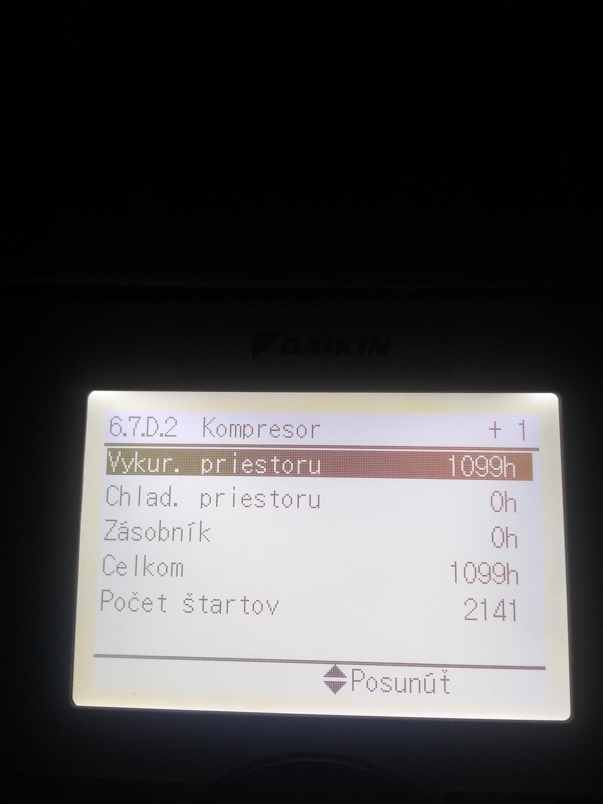

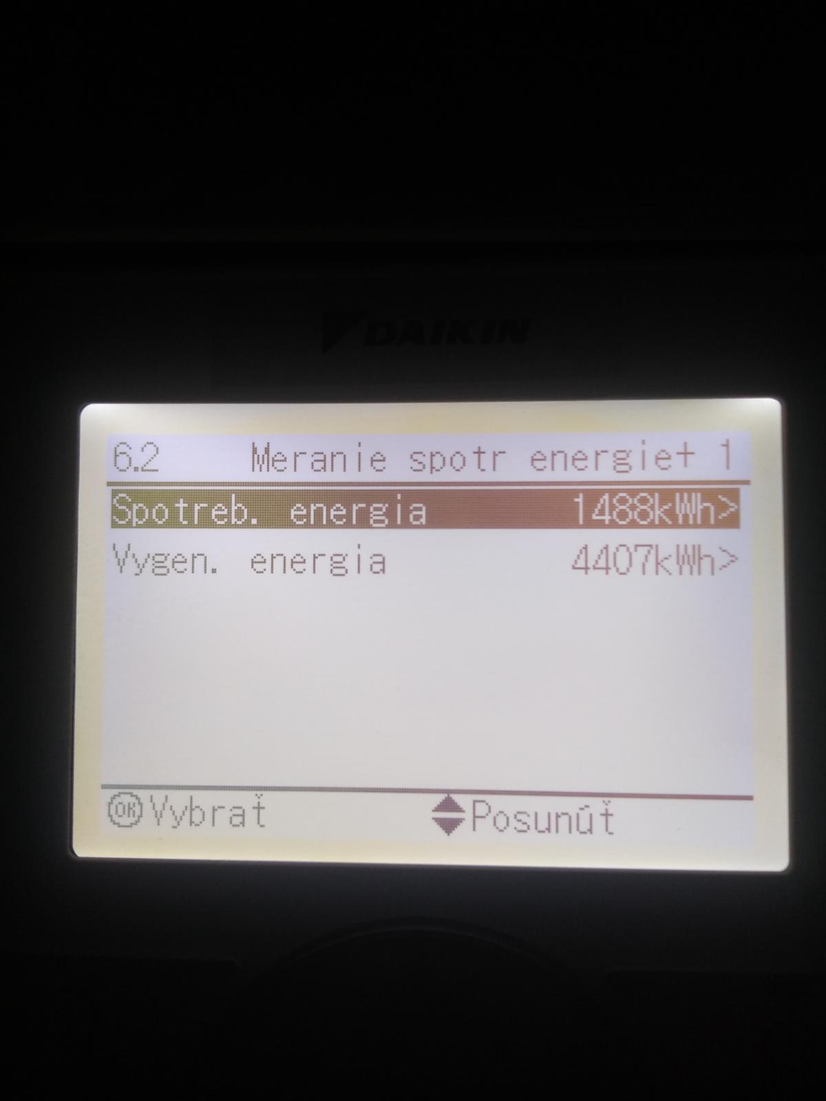

Dnes som sa trochu zoznamoval s mojim TČ Daikin 9kw - vzduch voda. Ide mi presne 50 dni, za ten cas spapalo 1488 kW a do teraz malo 2141 startov. Tie cisla sa mi zdaju dost velke, aj ked tepelne straty som mal doteraz dost velke. Ide o novostavbu bungalovu, 30 cm tehla + 15 grafit. Strechu nemam zatial vobec zateplenu. Musel som to ale spustit koli suseniu poterov a aby mi nezamrzla voda v podlahovke a stropnom chladeni. Prve tri tyzdne som mal namiesto 5 metrovej garazovej brany iba OSB dosky, az dnes som utesnil otvor do kominu a otvor reviznych dvierok, dodnes boli volne aj 4 otvory v strope pre rekuperaciu. Takze kuril som trochu do neba... dnes som vsetko poutesnoval, brana je osadena. Vela som aj ale vetral koli vlhku - mikrovetranie. Vykurujem 176 m2 (z toho garaz 42 m2). Prvych 30 dni som kuril len 2/3 z okruhov, koli cerstvemu cementovemu poteru som nekuril v garazi vobec ani v v 2 kupelkach a 2 zachodoch. Inde mam anhydrid, len tam som pustal 25 stupnovu vodu z TČ. Teraz tam uz mam sucho, zatesnene, tak to budem sledovat dalej
ta spotreba nie je vobec vysoka @majkyv

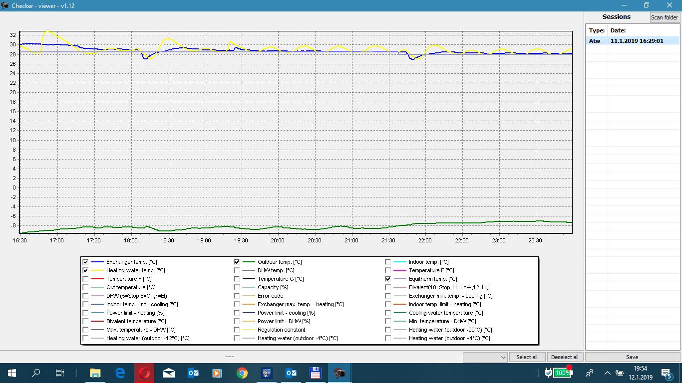

Ahojte, @rvs @majkoj @finkis @septiko @dufuss77 @evoprost @gkrivanek @sappa , takže dnes som súvislé 3 hodiny :-p strávil sledovaním a zapisovaním hodnôt TČ. Výpis v exceli som hodil sem: https://uloz.to/!e02f9sPaBwf4/tc-beh3... Súbor nie je zaheslený. Je tam čas, výstup, vstup, prietok a vnútorná a vonkajšia teplota.Tak páni, poprosím Vás, skúste sa na to pozrieť, možno na niečo prídete. A.3.1.1.2 mám minimálnu teplotu (ohrev) 25 stupňov a Max teplotu (ohrev) 45 stupňov, Umiestnenie použ.rozhrania Jednotka. Dom má TS 4kW, tepelné čerpadlo je Daikin altherma LT 6kW a kúrim v celom dome na 22 stupňov. Delta T je 5 stupňov, kontrola vody nie, emitor pomale. A.2.1B je kontrola izbový termostat, prevádzkový režim čerpadla na ŽIADOSŤ. Mám pokusne niečo zmeniť? Ďakujem.
@vietordoplachiet nemame tam vonkajsiu teplotu no aj tak to odmrazovanie je dost caste mam podozrenie, ze je tam malo chladiva ak tak casto namrza jednotka. Stava sa ze aj pri novej jednotke nie je dostatok chladiva.
@vietordoplachiet Pozeram teraz grafy od jednotiek pri -5 az -7 rozmrazovanie cca raz za 3-4 hodiny. Ciže malo chladiva alebo zle funguje EEV treba kontaktovat dodavatela.
@finkis Ďakujem, vonkajšia teplota bola od -8 na začiatku do -6 na konci sledovania. A k namŕzaniu len toľko, že na jednotke je len taký srieň, ono keď odmrazuje, ani nemá čo. Len pár kvapiek stečie, tak za dlaň vody. Len sa trošku z jednotky parí. Žiaden ľad na lamelách nemám. Jednotka je na severnej strane, pod presahom strechy. V septembri bol technik zmerať množstvo chladiva, vlastne urobil klasickú servisnú prehliadku, vyčistil lamely a všetko OK. Ale pošlem im to, nech sa na to pozrú.

Tu je graf prace jednotky montoval som ju vcera na Liptove odmrazovanie tam pekne vidno ten pokles modrej ciary to je teplota vymenika .Vonkajsia teplota tam je tiez ostatne hodnoty som nedaval nech je to prehladne.
