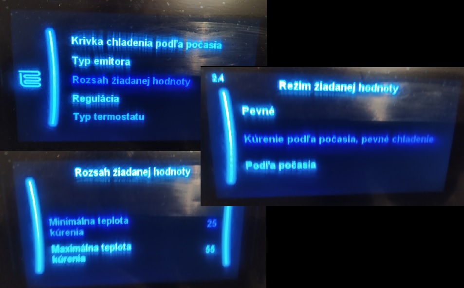

@xkodiakx pozrel som na dnes na moje TC a myslim, ze su tam nejake moznosti...
Pozri v menu:
4.3.1 Prevadzkovy rozsah => Teplota vypnutia vykurovania miestnosti =...

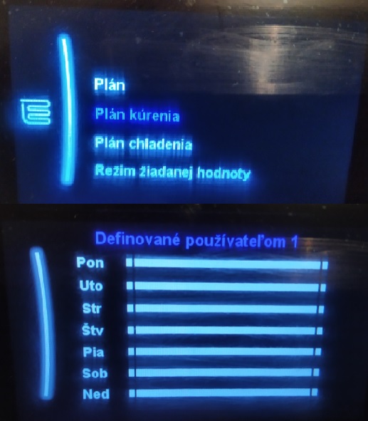

2.1 Plan (=ano) => 2.2 Plan kurenia =...
2.8.1 Rozsah ziadanej hodnoty => Minimalna teplota kurenia (=25C)
2.4 Rezim ziadanej hodnoty (=Podla pocasia) => da sa zmenit na "Pevne"
Neviem ako a ci spolahlivo funguje ta "Teplota vypnutia vykurovania miestnosti" a aku to ma odozvu (zeby toto bol ten termostat v madoke? ja tam mam nastaveve 22C ale myslim, ze TC sa zapina aj ked je vyssia teplota vnutri... mozem sa na to spytat technika)
Nemal by byt problem tiez nastavit plan kurenia len si ho treba povolit a tiez sa da nastavit aj pevna hodnota vystupnej teploty vody (ak by si chcel len nejake temperovanie).

@palo231 ďakujem, zajtra to skúsim popozerať. Ten plán som pozeral dávnejšie, ale nefungovalo mi to nejako. A tu madoku. Budem musieť dat až po novom. Roku... Keď príde technik.

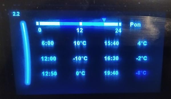

@xkodiakx ked mas nastavenu regulaciu ekvitermikou, tak ten plan kurenia funguje tak, ze ti umozni len v roznych casoch menit menit teplotu vody na vystupe o max +/-10C oproti aktualnej hodnote (podla krivky).
Takze vypinanie/zapinanie TC, ako by si ty chcel, sa tymto sposobom neda spravit.
Ale mozno existuje nejaka ina moznost...
Fotka je len ilustracna, su tam nastevne nezmysly...

Osobne si myslim, ze minimalna teplota vody na vystupe 25C (tak ako nam to technik nastavil) je blbost!
Ja mam dobre zateplenu stavbu, a aj ta 25C voda dom prekuruje pri nie nizkych teplotach... (a ekvitermika nas nepusti s nastaveniami pod 25C). Uplne nezmyselne sa potom casto startuje TC a prekuruje.
Treba tam povolit nizsiu teplotu vody, napr.20C a potom sa da aj ekvitermicka krivka realnejsie nastavit. (Podla dokumentacie sa da ist od 15C).
