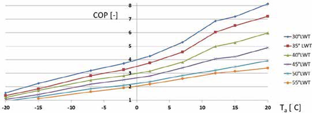

@mgx ten vypocet ale sedi z grafmi od vyrobcu takze asi bude dobry 🙂

Toto ale nebude altherma 3 ale nejaka ina altherma lebo mne realne 35 LWT krivka vychadza presne medzi 30 a 35 na grafe ale v celom pasme.

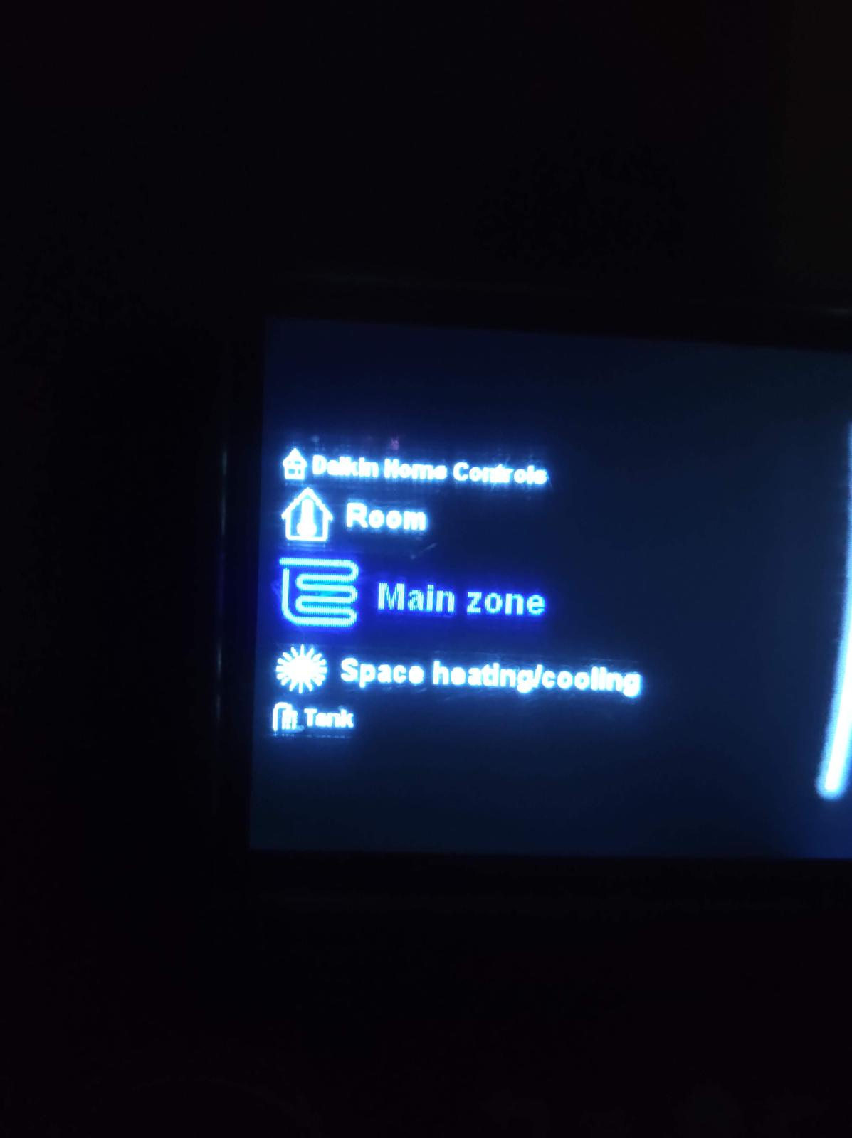

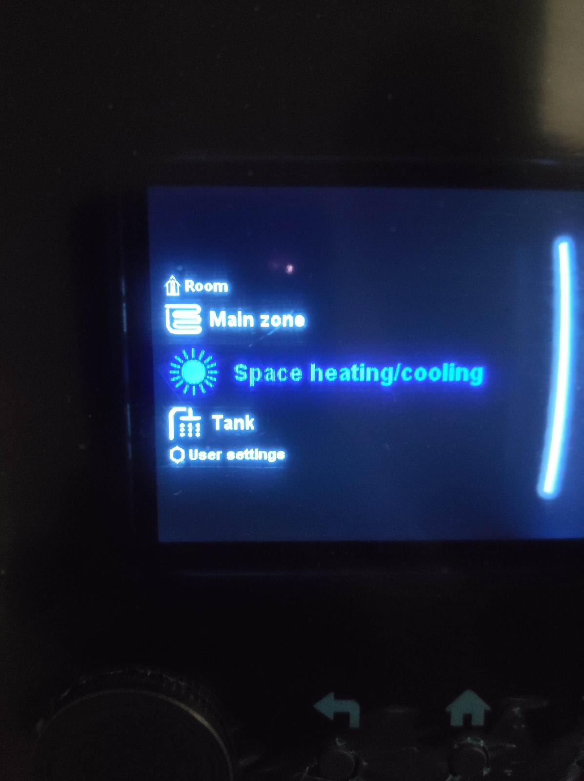

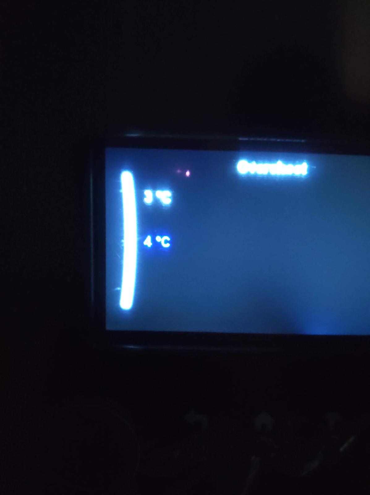

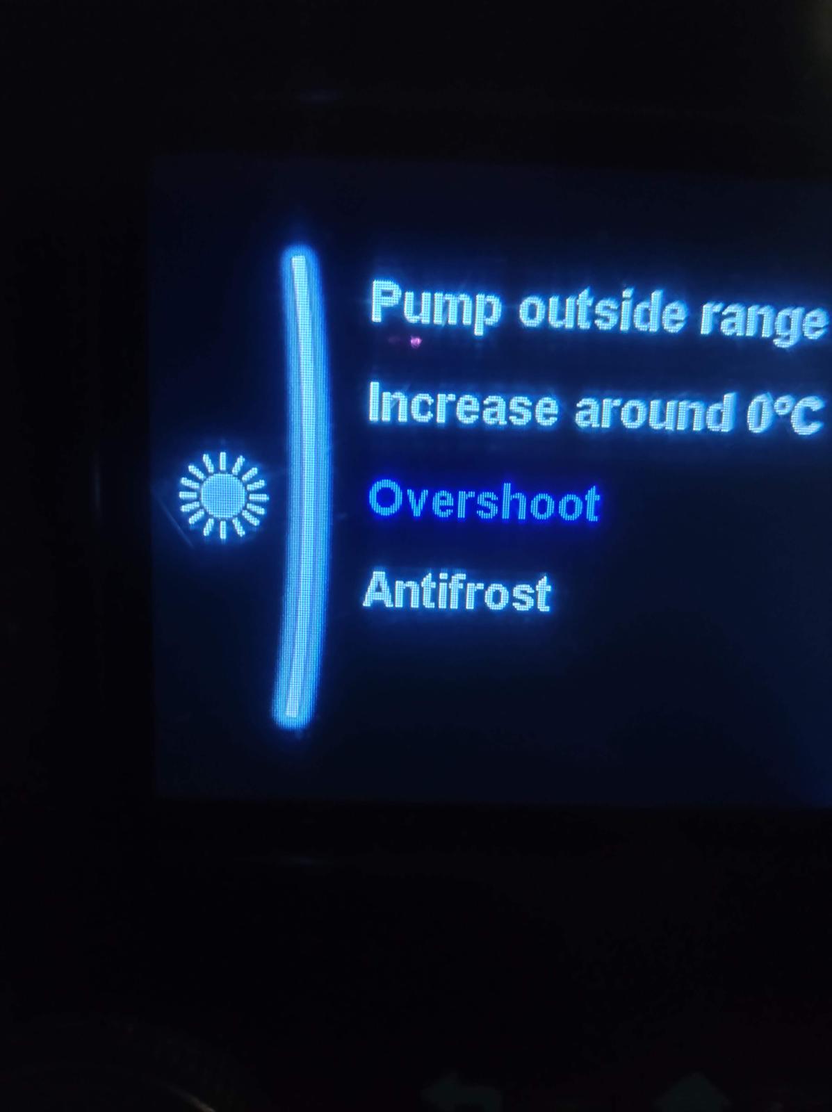

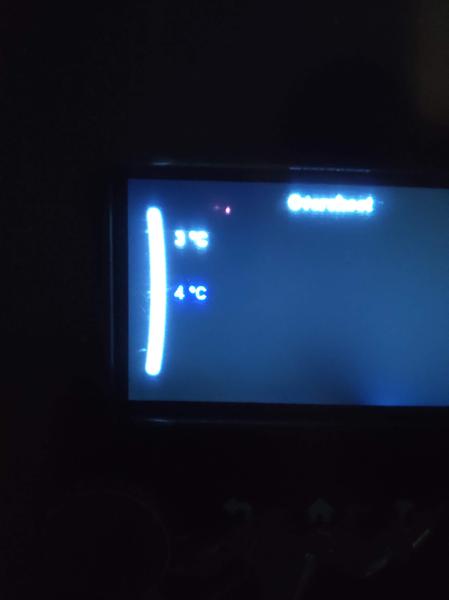

Tak pre jednostartovu regulaciu Altherma 3 treba nastavit toto: Rozumej ze pustis raz a uz ide vecne 🙂 1. "Overshoot" na max hodnotu tj. 4 stupne

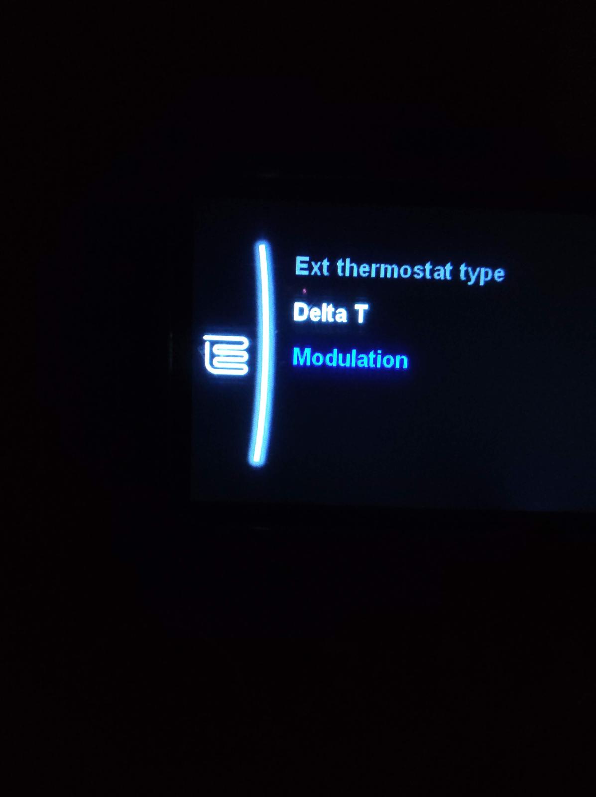

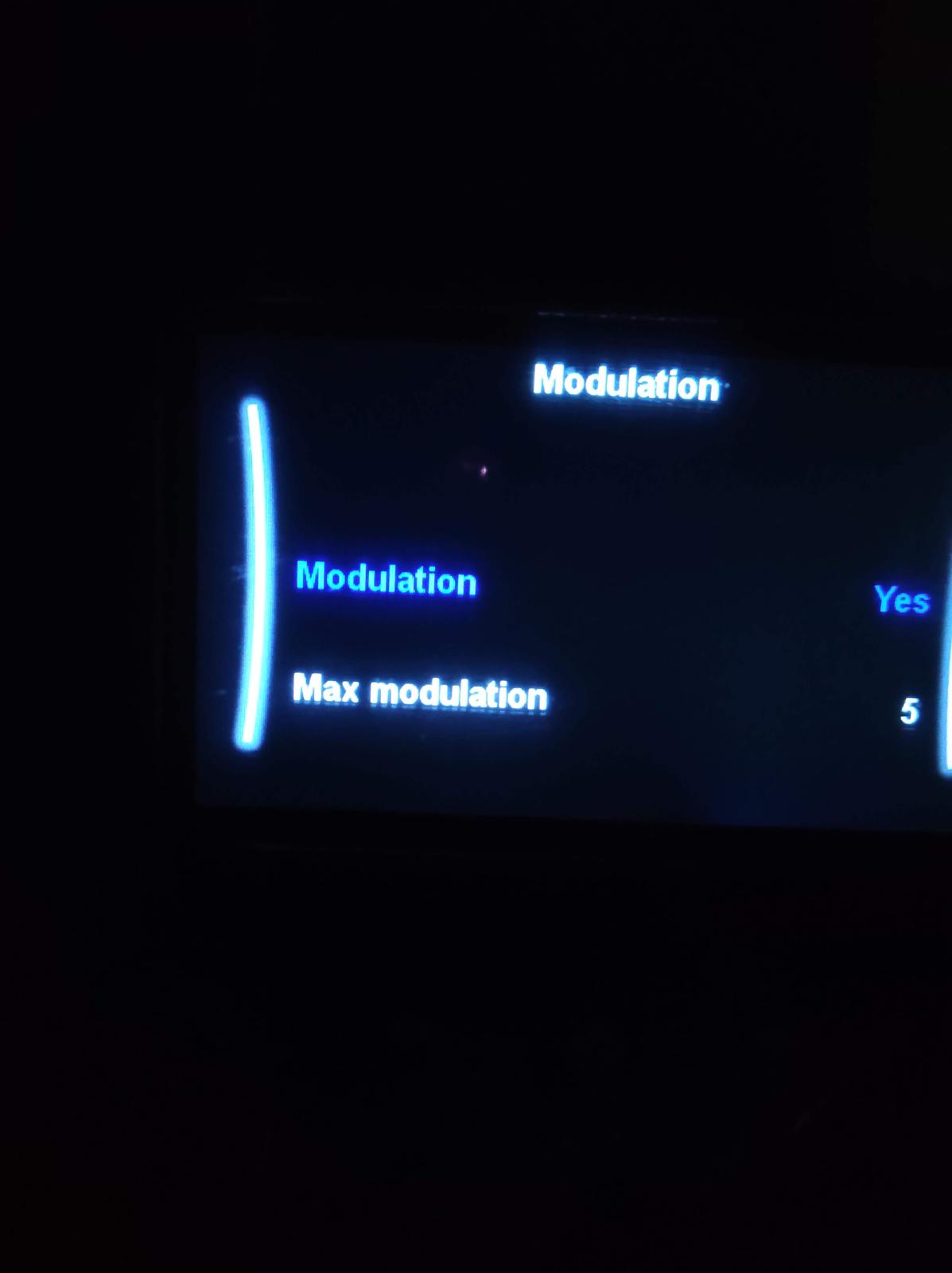

2. "Modulation" na "YES" a hodnotu rozsahu mam na 5. Cim vacsia hodnota tym riadenie meni teplotu vystupnej vody vo vacsom rozsahu. Teoreticky vyssia hodnota znamena rychlejsie ohriatie podlahy ale zaroven nizsiu efektivitu TC nakolko cim vyssia teplota vystupnej teploty tym je nizsia hodnota COP tj menej tepla za viac penazi 🙂

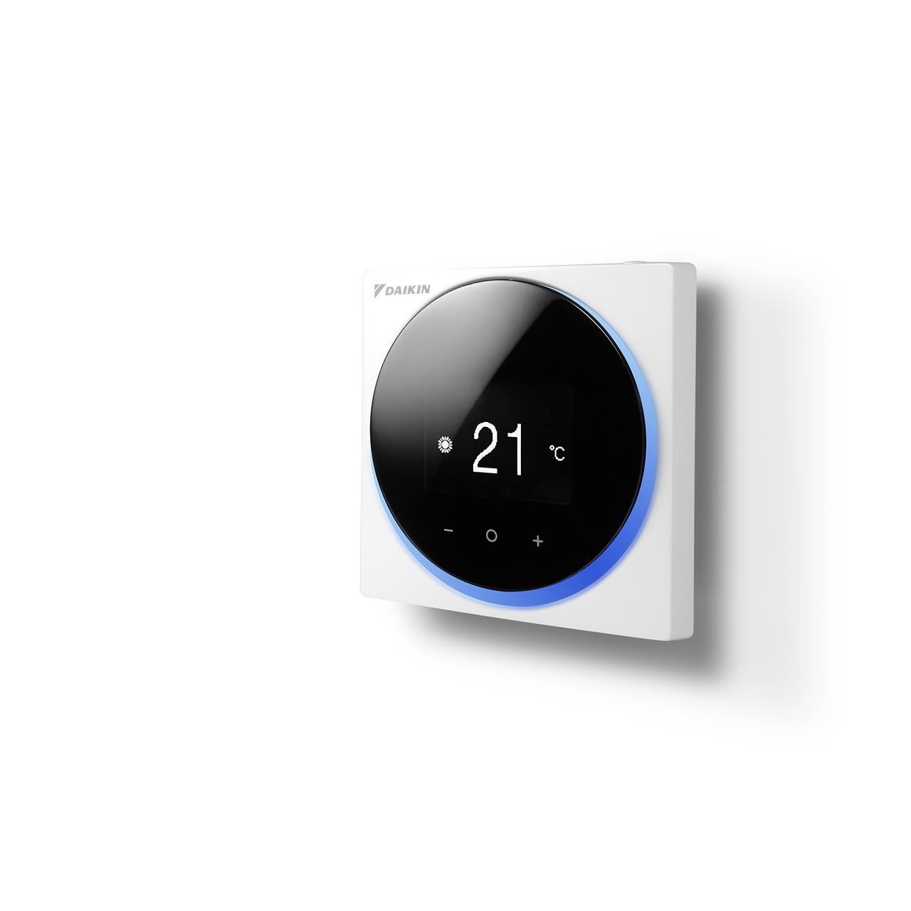

Ekvitermiku cize "Weather Dependent" netreba zapinat. Modulacia sa o zmenu teploty vystupnej vody postara dostatocne. Samozrejme k tomuto nastaveniu musite mat zapojeny inteligentny izbovy termostat. Napriklad: BRC1HHDW S klasickym termostatom ON/OFF to asi fungovat nebude nakolko riadenie potrebuje vediet aky je rozdiel medzi ziadanou a aktualnou nameranou teplotou.

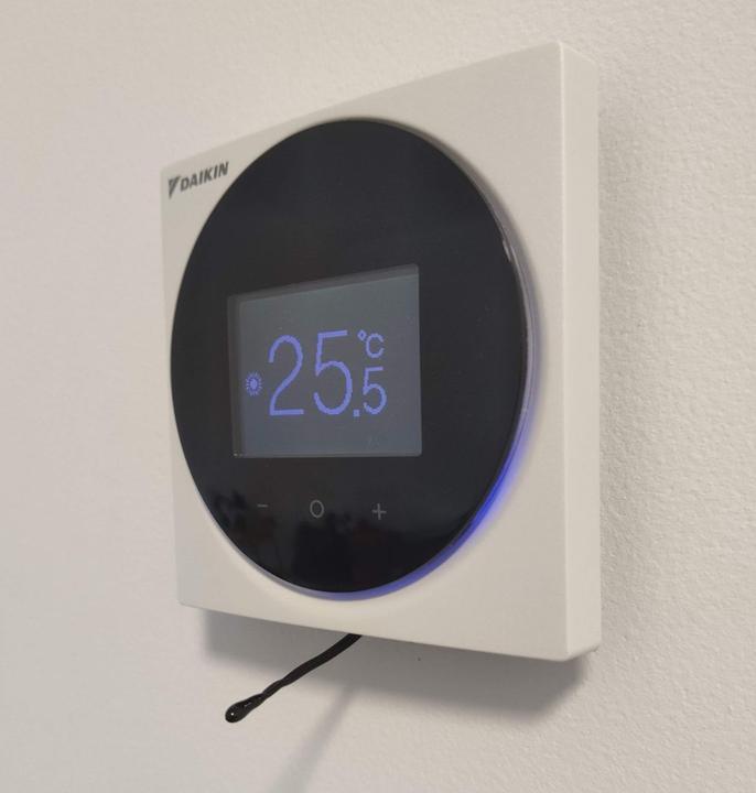

Chcem varovat majitelov inteligentneho izboveho termostatu BRC1HHDW ktory mam aj ja. Dlho mi trvalo kym som zistil ze je to v originale shit vyrobok co zle meria izbovu teplotu. Cidlo je skryte v spodnom lavom rohu skatulky ktora je komplet uzavreta okrem malej mriezky pri cidle kde sa ma akoze dostat merany vzduch. Toto uzavretie robi to ze v lete sa skatulka prehreje a realne ukazuje viac ako je realna teplota. Vyriesil som kompenzaciou teploty v riadeni o 1,5 C co pomohlo ale vtedy mi este nedoslo ze to nestaci nakolko cidlo je stale akoby v obale a plynulo nereaguje s dostatocnou odchylkou. V zime zas ukazovala skatulka menej nakolko je sice zvnutra domu ale na severnej strane a tahala zimu od steny a tym chladila zas aj cidlo. Kurenie sa spravalo potom divoko - malo dlhu odozvu na nastupanie teploty. Vytiahol som senzor von a som zvedavy co to bude robit teraz :)

Tak vytiahnutie snimaca von s Madoka modulu pomohlo. Ukazuje rychlo aktualnu teplotu (musel som ale nastavit offset +1 C aby to bola presne realna teplota). Ale hlavne sa uz neprehrieva priestor lebo snimac rychlo nastupa na realnu teplotu a vypne TC skor oproti tomu ako to robil pred upravou.
