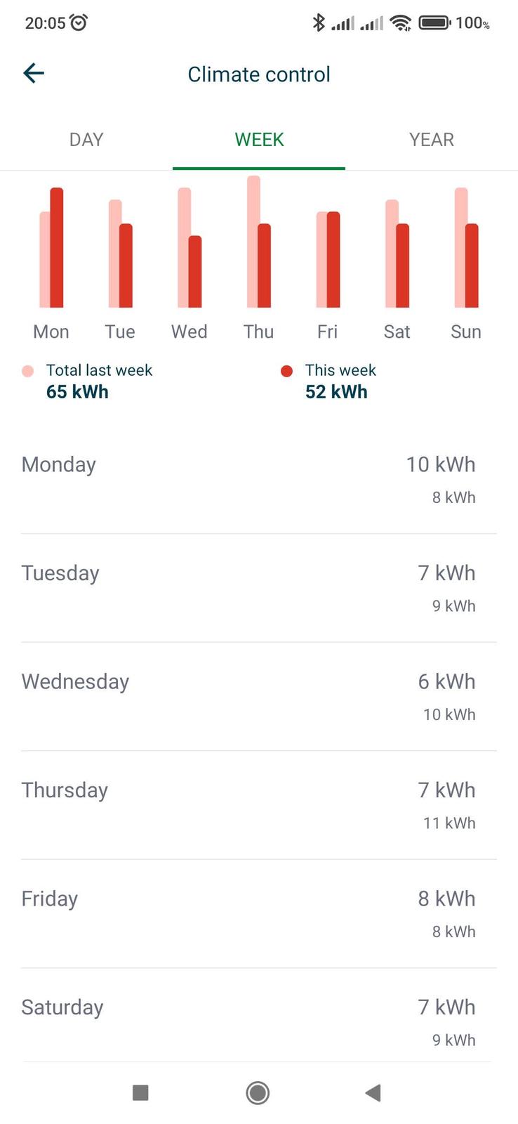

max 12 kWh denne pri 26C v dome a vonku minus teploty. Dom ma cca 80 m2.
@bksl tak ale 26°C v baráku v zime to už nie je sranda. A to mám fakt rád "trenírkovú teplotu" 😄

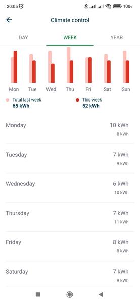

Tu na foto je aktualny a minuly tyzden.
@lrdk pohoda to je v trenkach ked byvas sam len plesniveju z toho steny a voda je na vsetkom co je trochu chladnejsie. 3-sklo stale ma vodu naspodu 🙂

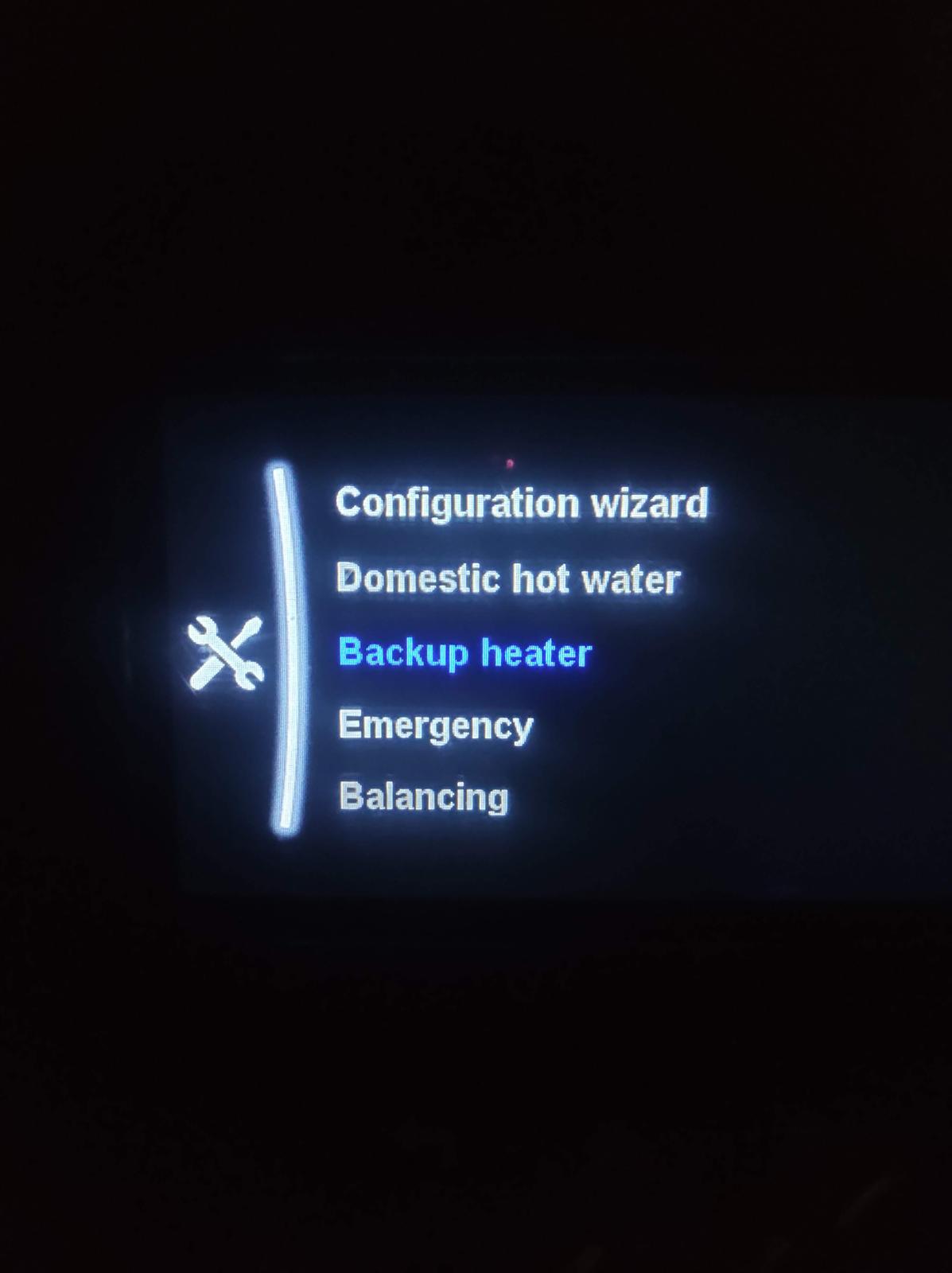

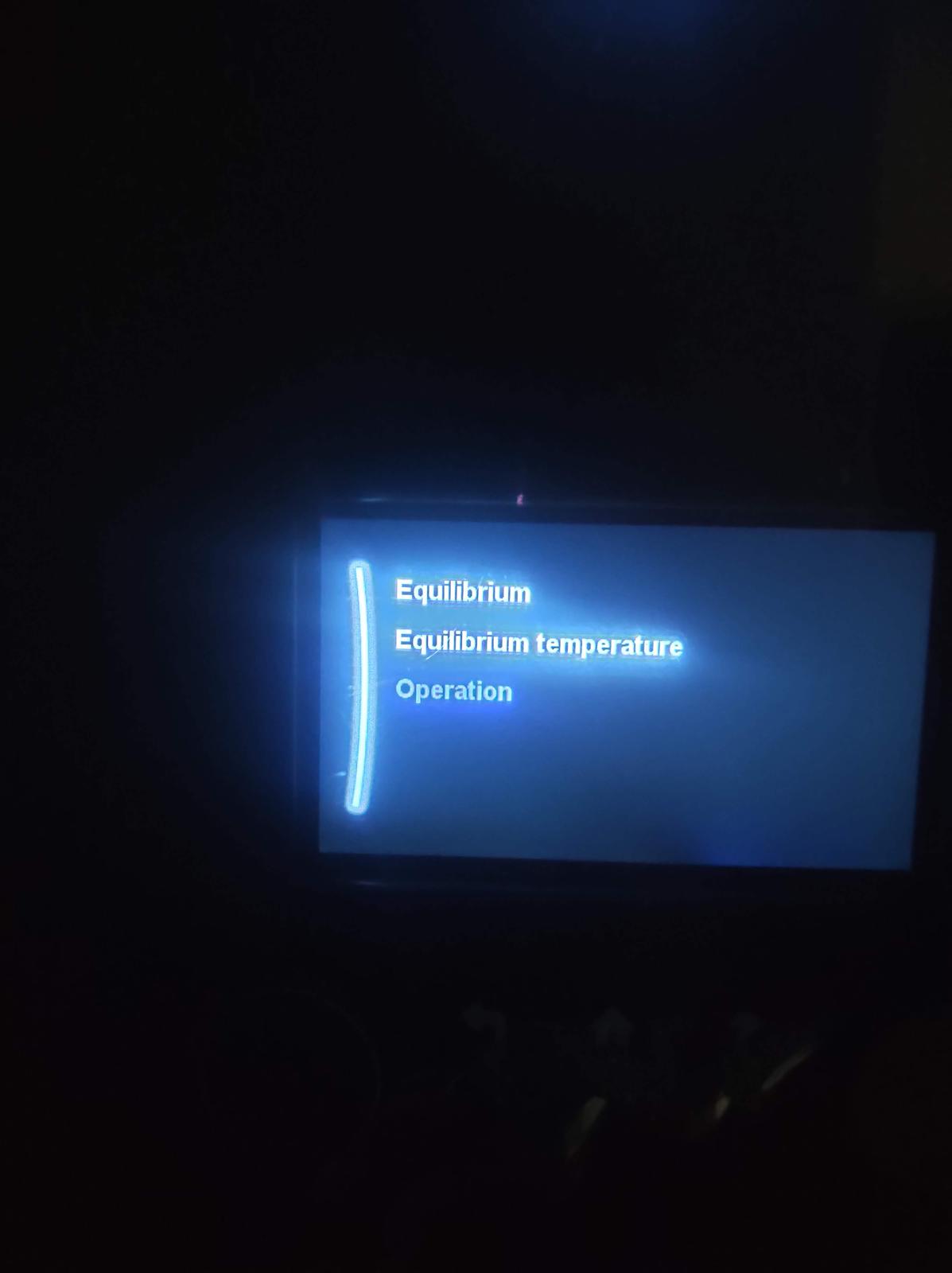

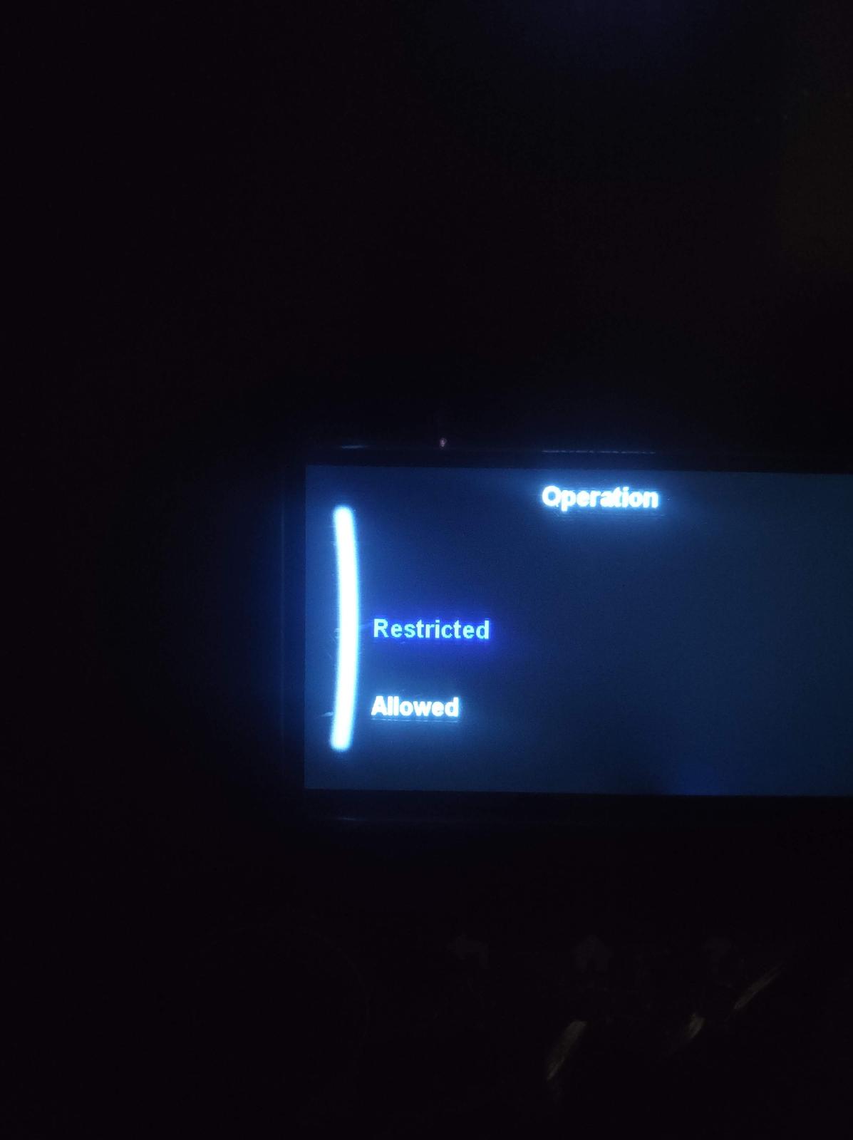

vypnutie elektrickych spiral aj pre podlahovku aj pre teplu vodu:

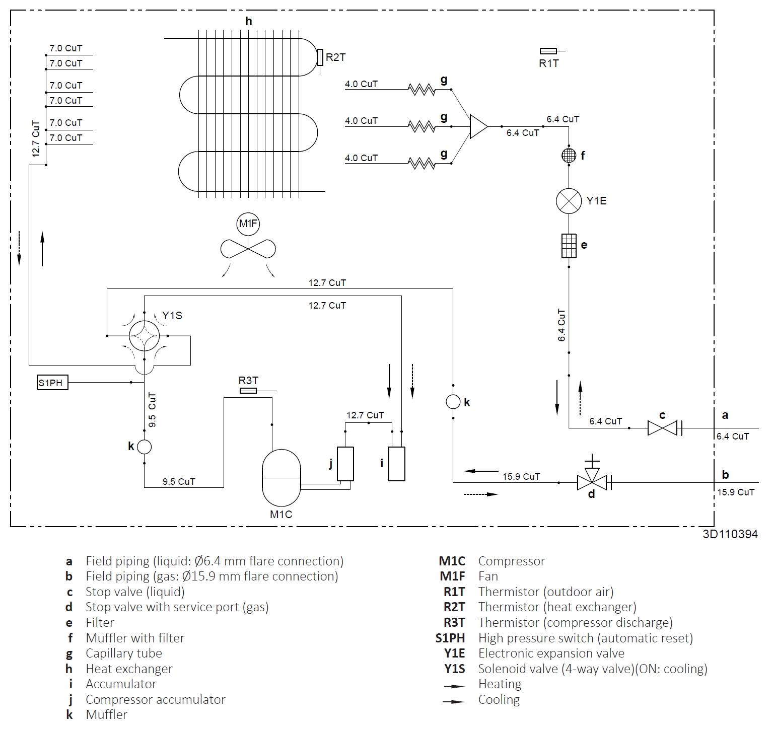

odmrazovanie vonkajsej jednotky sa deje spatnym ziskanim tepla z podlahovky prostrednictvom niekolkominutoveho otocenia chodu "chladiva" v okruhu.

@bksl prosim vas a moze to odmrazo anie sposobovat take zblnkotanie vo vnutornej jednotke?
@bausut75 je to dost velky rachot ked je ticho v dome. Ked to prvy krat urobilo tak som myslel ze mi strelilo to medene tlakove potrubie 🙂 Doslova sa meni smer prudenia media opacne. Da sa to pozriet aj v menu "information-operation modes" pod "defrost/oil return" ci to aktualne bezi.
@bksl Ano presne lebo ked som to prvý krát počul a to sme nemali este interiérové dvere v noci tak som vyskočil na nohy ze co robí 😁
Y1S je ten 4-cestny ventil co meni smer prudenia "chladiva" pri odmrazovani vonkajsej jednotky. U mna sa to niekedy deje aj kazdych 30-45 minut.
To chladivo je kvapalné/plynné takže môže to zblkotat

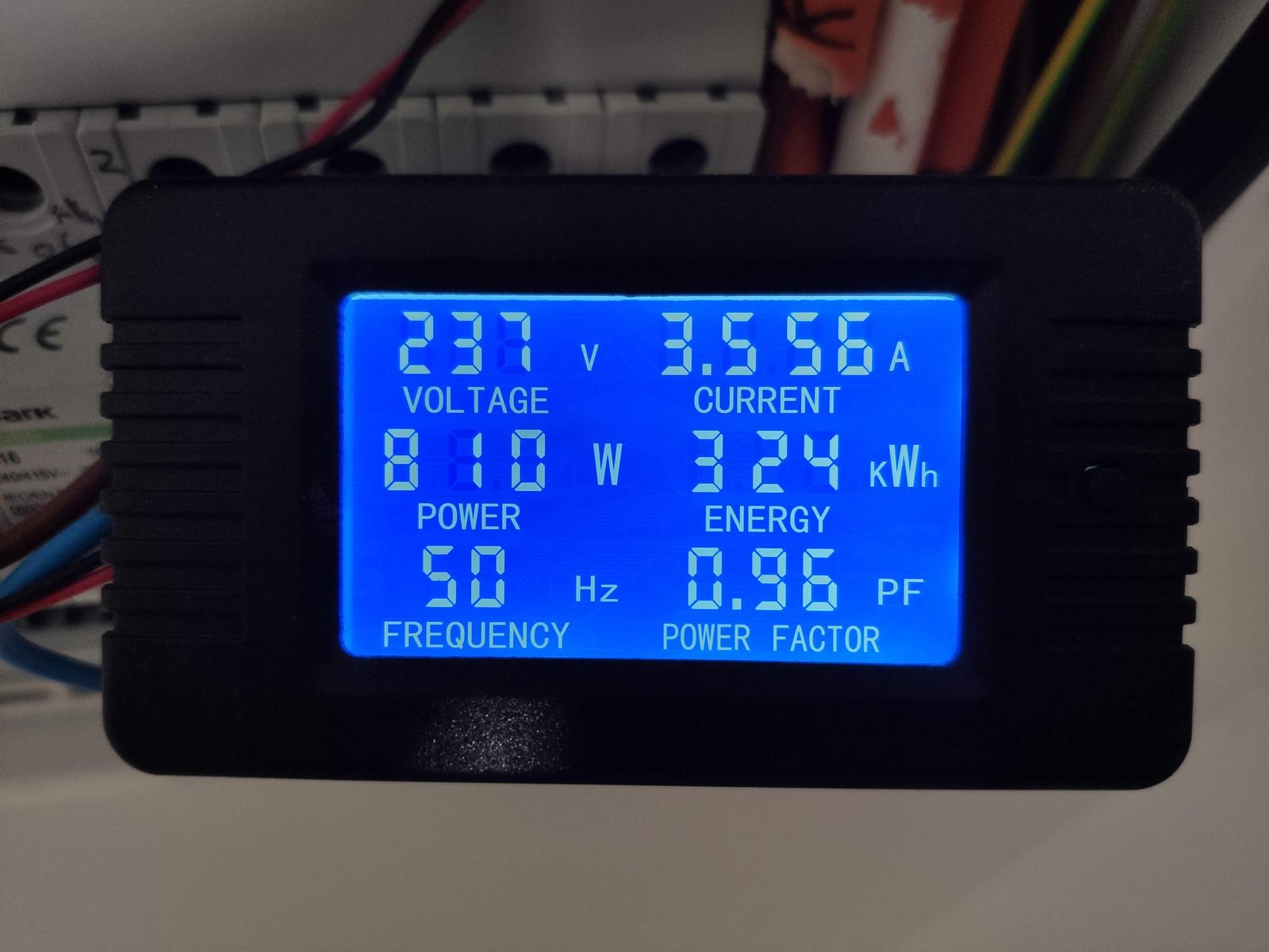

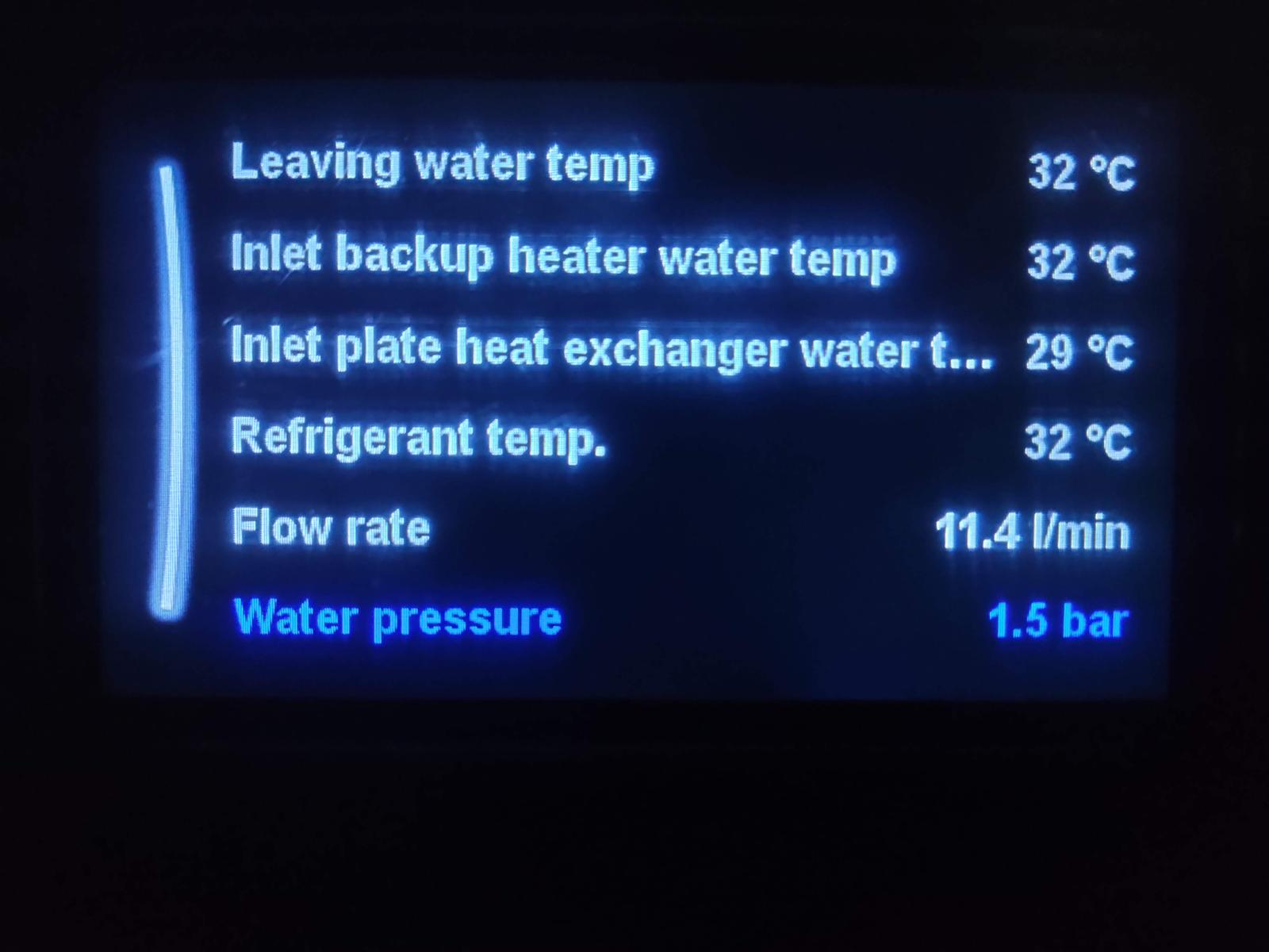

Vonku -10 C, aktualne COP=2,94 pri teplote vystupnej vody 32C
Aktualne cisla:
@bksl Ohladom toho nízkeho COP pri malom výkone: meria vám to spotrebu elektriny a vyrobené teplo s presnosťou na 1 desatinné miesto alebo na celé KWh? Alebo ste si spotrebu odčítali z elektromeru? Mne to meria len na celé KWh, čo znamená že ak moja Altherma ide na najnižšom výkone 600 w príkonu, tak v štatistike jednotky to zaokrúhli na 1 kWh. Ja nízku potrebu výkonu skúšam túto sezónu riešiť tak, že keď je vonku priemerná teplota cca 0 st. tak mám kúrenie od 21:00 hod do 10:00 hod nasledovného dňa vypnuté. Tým skúšam dosiahnuť vyššie COP, nakoľko kúri vkuse a to v čase najvyššej vonkajšej teploty. Mám ale murovaný dom s veľkou masou a veľkou tepelnou zotrvačnosťou. December 2021 a január 2022 som ešte v dome nebýval a ten sa len temperoval s výstupnou teplotou 25st. (17st. teplota vzduchu) Spolu za tie 2 mesiace sa vtedy minulo cca 900 KWh elektriny. Tento december a január som mal spotrebu na kúrenie spolu 600 KWh elektriny t.j. o tretinu menej (pri 32st. výstupnej teplote a 22 st. teplote vzduchu). Bola síce miernejšia zima s menšou potrebou tepla , ale COP ak mám veriť štatistike jednotky vychádza o cca 30% lepšie.
