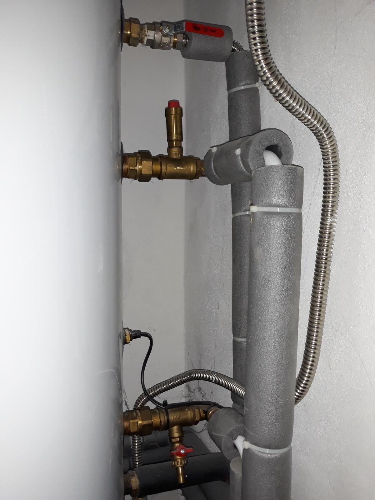

@gkrivanek inak dnes sa mi po dlhom case znovu objavil moj problem s cyklovanim.za posledne 2 dni 8x start, 20 prevadzkovych hodin. dnes od rana 4:00 do 15:00 zapnutie 23x a 3 prevadzkove hodiny. ziadne zasahy v systeme pocasie je rovnake uz niekolko dni .nerozumiem tomu ale vsimol som si jednu vec a to je ze bola aj citelne tepla rurka nie len na privode do podlahovky ale aj na privode z kotla do externeho zasobnika na vodu aj ked nebola poziadavka na kurenie. ako nahle kotol vypol rurka na privode do zasobnika ochladla. teraz od 15:00 ide kotol nepretrzite teda necykluje a ta rurka tepla nie je. celkom teda tomu nerozumiem ci moze tam byt pes zakopany alebo co toto uz je...
@stokibb pozri kde mas snimac teploty zasunuty v tom zasobniku. Je 300 alebo 100litrovy?!?

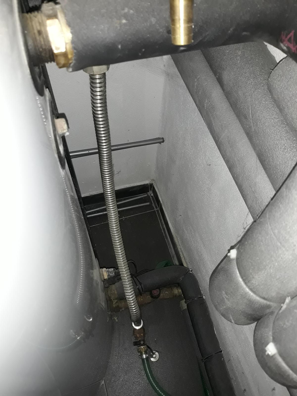

@gkrivanek zasobnik je 300L od solaru. Jedno cidlo je uplne dole ale to je napojene na solar a potom kotol je prepojeny neviem ci je to 100 alebo 150L vrch zasobnika a iba tuto litraz ohrieva kotol. cidlo tam je na 1 moznej od vrchu. teda na strede cidlo nie je. posielam aj foto
@stokibb takze to co vidim ten kabel na obrazku to je cidlo pre kotol?!? Ak ano skus ci je az na doraz zasunute do jimky musi sa dotykat uplne. To len aby sme vylucili aj toto
@gkrivanek ano ten kabel na 1 obrazku. dal sa dotlacit a taka gumicka bola na kabliku spustena tak som ju zatlacil do zavitu aby kablik drzal zsunuty na doraz. ale myslis ze toto je za tou nazvyme to anomaliou?
