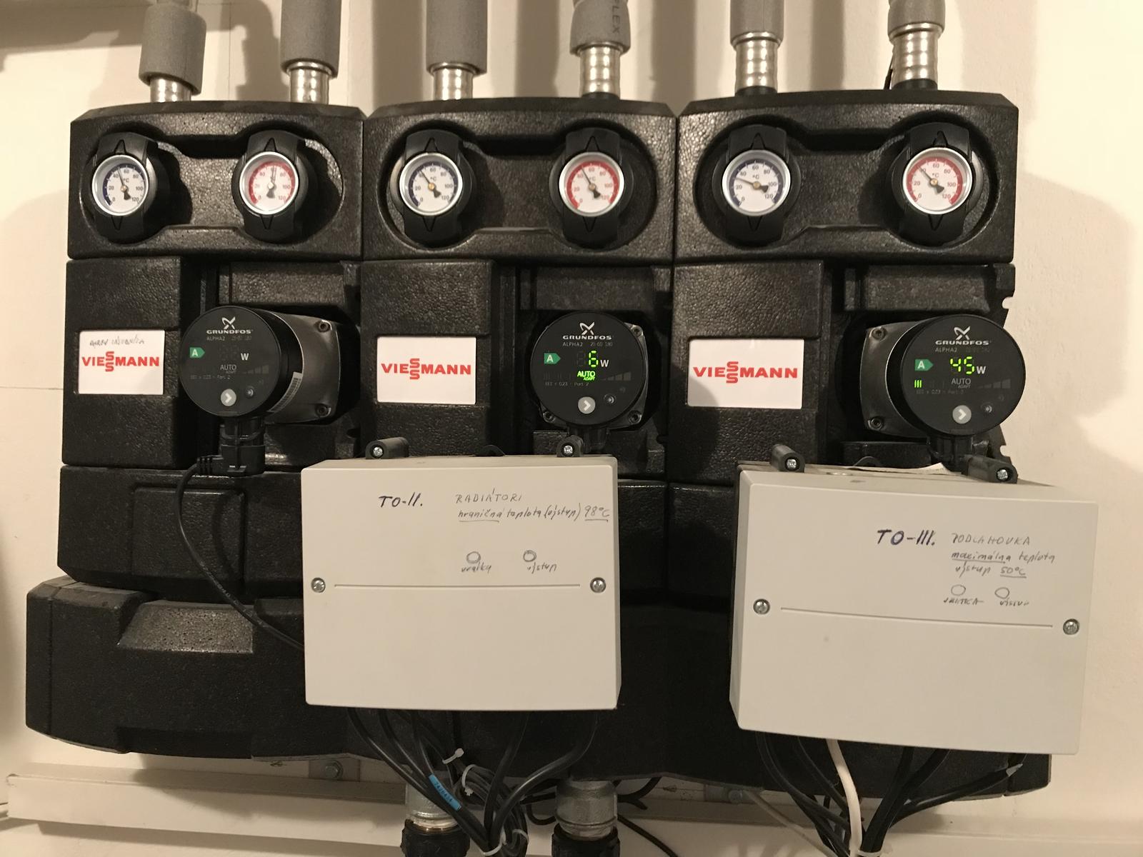

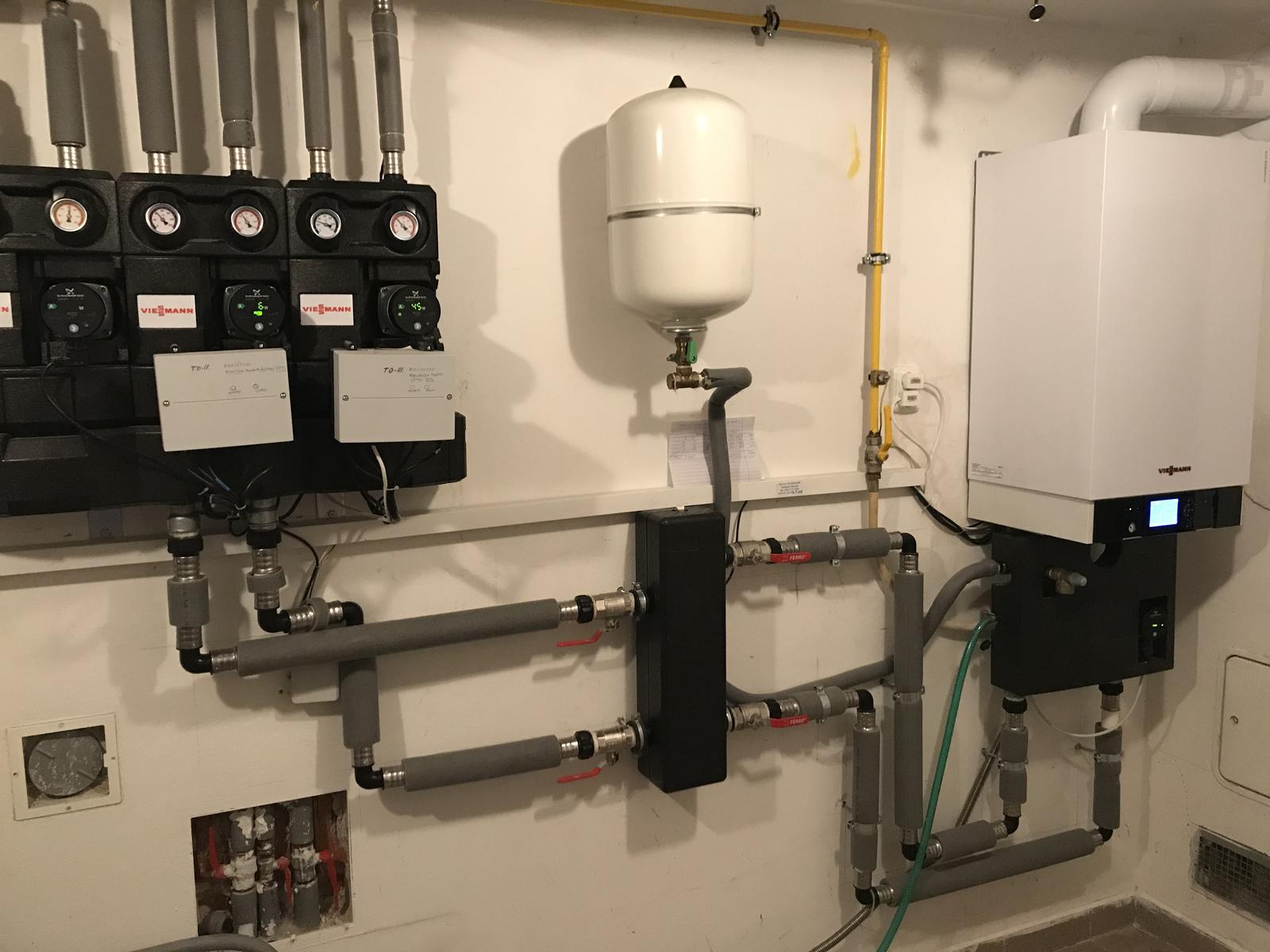

Dobrý deň, potreboval by som poradiť. Mám kotol Vitodens 200 a sériu čerpadiel pre ohrev teplej vody, radiátory, a podlahovku. Problém nastane ak je pustené čerpadlo pre podlahovku (kotol má teplotu 73 stupňov, ale pri čerpadle je 45 stupňov ) ale ak zapne buď čerpadlo pre radiátory alebo teplu vodu nedokáže teplota pri čerpadle ist nad 50 stupňov. Čo je pre radiátori alebo teplu vodu malo. Ako keby cez anuloid nešla teplejšia voda ako 50 stupňov. Ale ak je pustené čerpadlo pre radiátory a aj tepla voda nie je problém. Problém je ak je zapnuté podlahové kúrenie. Za rady vopred dakujem Prikladám foto kotolne
@patok tak samozrejme pretoze tento kotol je riadeny ekvitermicky. Snima teplotu anuloidu a amuloid hreje na tu najvysiu teplotu ktoru niektory z tych okruhov potrebuje. To znamena ma kurit podlahovka a vypocita si 40 C dk podlahy pricom su TUV a radiatory vypnute tak automaticky Vam do anuloidu robi 40C vodu. Vpripade ze sa zapne TUV a ziada 70C vodu do anuloidu spravi 70C vodu. Mate zle nakodovanu regulaciu v kodovani 2 musite zmenit ze cerpadlo TUV je za anuloidom. Treba si zavolat servisaka co Vam ten kotol spravuje
@patok A tá izolácia je za všetky drobné. Hlavne že je zaizolované potrubie k expanzke... A že by ku každému ventilu aj šróbenie bolo treba. Však čo, vystrihneme. Či to čierne sú šrobenia?
@gkrivanek servisak čo robí servis povedal že nevie čo stym je, preto som sa rozhodol požiadať tuto o pomoc. Ako do kodovania 2 sa viem dostať len si netrúfam tam nič meniť. Keby mi napises čo treba zmeniť by som vyskúšal.
@dedo758 to čierne sú srobenia
@patok hladajte druheho alebo napiste do viessmanu a pridu osobne

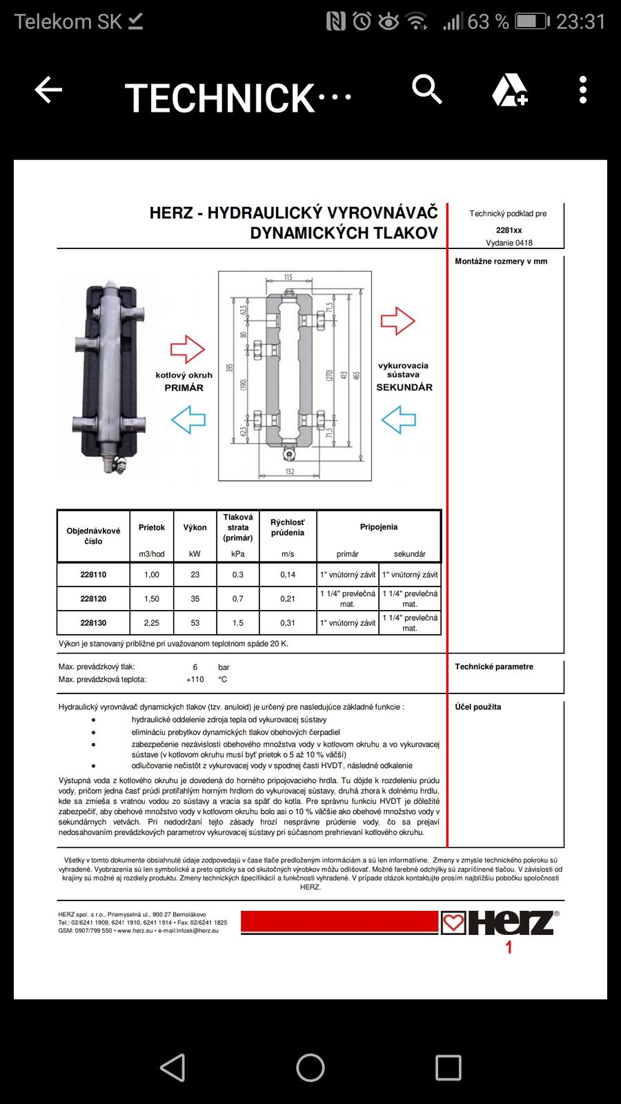

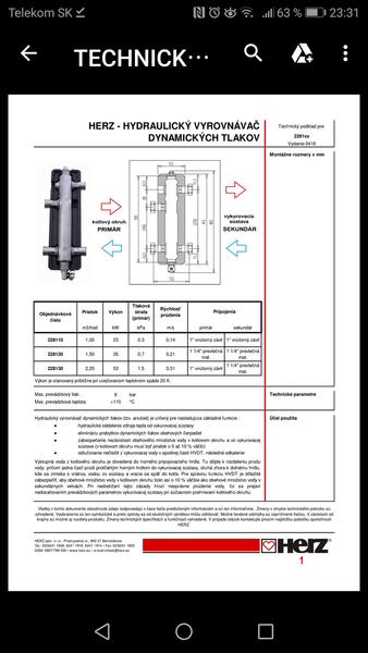

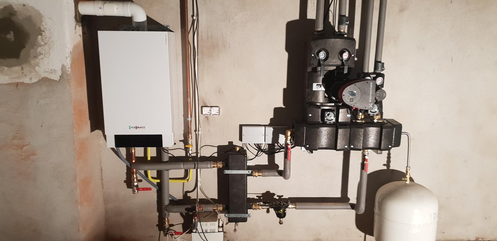

@patok podla mna je naopak napojený anuloid. Primar a sekundár su prehodené. K privodnemu potrubiu sa radšej nevyjadrim,podla mna maly priemer,ak je to 26. Ak je to 32 beriem späť. :-)
@robo28w nemusi byt pozri ja mam viessmanacky podla navodu tiez takto
@gkrivanek nebudem oponovať, ja co som sa stretol napojenie bolo vzdy opačne. Želám krásne sviatky 🎄
@robo28w ahoj. Aj ja tebe.
@patok to co pisal @gkrivanek plati v pripade ze mas teplotne cidlo na anuloide. v pripade ze tam nieje tak mas dve moznosti bud ho tam nechat dopojit alebo sa snazit poregulovat system bez neho. na uvahu: da sa robit TUV prioritne ( ak je poziadavka na TUV tak vykurovacie okruhy neodoberaju teplo), daju sa vyregulovat obidva vykurovacie okruhy tak, aby sa svojim teplotnym spadom k sebe priblizili? otazka na teba, preco su obehove cerpadla nastavene tak ako su nastavene? mas ku kureniu aj dake vypocty, projekt ? podlahovka = prizemie ( pocet okruhov, prietoky), radiatory = poschodie ( pocet radiatorov, vykony, teplotny spad), dlzky okruhov a prepojov, prierezy? prietoky podlahovka radiatory mas vypoctovo navrhnute a poregulovane? celkom by ma zaujimalo ci teda niekto osobne priamo z viessmanu tam pride a co bude robit. ja to skor vidim ze si budes musiet dost dokladne postudovat par prispevkov z MS, dokumentaciu ku kotlu a parametrizovanie vykurovacich okruhov sam. daj potom vediet ako sa to vyvija.
