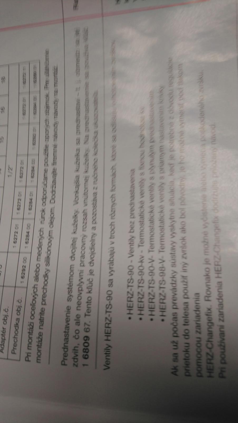

No na to je taký špeciálny kľúč myslím ze je to ventil s prednastavenim.... Čosi sa mi marí.. Herz to ma tak, je tam niekde srdiečko na tom ventile?

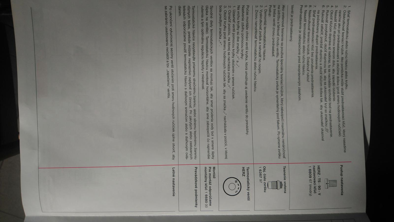

@igor7676 je to prednastavené , je to ventil s prednastavením ..
@daralbajda Ten ventil na foto určite nie je s prednastavením...
Foto, na hlavicu ma srdiečko
Asi tak

@igor7676 @daralbajda Je to taka zaujimava polemika. Co udrzuje teplotu v miestnosti. Podla mna Termostaticka hlavica ktora ma v sebe tekutinu ktora sa roztahuje podla teploty a tym zatlaci na "ihlu" cez ktoru sa prenesie pohyb na ventilove sedlo (alebo iny nazov) a uzatvori ventil. Bez termostatickej hlavice sa poloha sedielka nemeni. Nazov termostaticky ventil je potom (ak to funguje ako pisem) zavadzajuci. Ventil pre pouzitie s termostatickou hlavicou by bol vhodnejsi. Ak to nie je tak tak ma prosim nasmerujte na nejaky jednoznacny clanok, video, techinky popis ako to je lebo ja som nic co by vyvratilo moju teoriu nenasiel.
@panak lingvista zo Slovenského" zbytočného" jazykového ustavu.....
@panak teraz vážne. Mňa učili v škole, že ventil je to co sa zatvára postupne a v ktorejkoľvek polohe sa dá zafixovat, kohút ma 2"polohy :otvorený, zatvorený.. Za to vyhadzovali zo skúšky v1983... No a ak ho zatvára termostat. či iná termostatu ký regulovaná vec , tak to je asi termostatický ventil,lebo je aj ručný ventil - zatvára sa rukov... Toto bolo moje jazykové e okienko...

@daralbajda v dokumente co si poslal popisuju aj moznost uzatvarat rucne. Takze ked je tam rucna hlavica tak je to rucny ventil ? Ventil je stale ten isty ale hlavica ina. Pises "lebo je aj ručný ventil - zatvára sa rukov."
@panak napíš do jazykovedného ustavu že správne má byt termostasticko-ručný ventil...mna by zaujímalo čím sa živíš ked tak vrtaš..
@daralbajda LOL Zubar alebo studniar... vyber si LOL Len poukazujem na to ze nazov ktory pouziva vyrobca matie ludi (vid prispevok od chrobak7 a reakcia od dedo758 ) alebo ma dany ventil funkciu navyse o ktorej neviem a myslel som ze mi to niekto vysvetli preco to takto volaju. Mam si pytat povolenie od niekoho sa k tomu vyjadrit ? Mas autoritu oznacit co sa smie a co nie ? Nic v zlom ;-)
