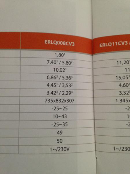

@ferob prikladám foto z aktuálneho katalógu DAIKIN. Ja sa bavím o nominálnom výkone nie o maximálnom. ciže Daikin Altherma ERLQ008CV3 A7W35 daikin 7,4kW, A2W35 5,8kW . Panasonic Aquarea 7kW A7W35 7kW, A2W35 6,55kW

@maros955 pekne si to vysvetlil, ale ked dobre viem tá hodnota 7,21kW u Daikinu je maximálna hodnota a nie nominálna ako u Panasonicu. A nehovoriac o tom že Panasonic je o 300 euro lacnejší a má v základe už aj chladenie.

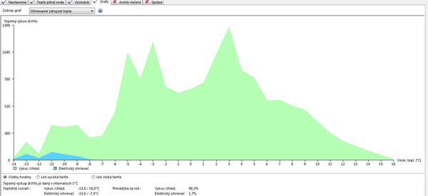

@predajcaeco Tiež som si dal tú námahu, nato že TČ Daikin asi predávate viete o nich málo. Tento údaj v katalógu neznamená nominálny výkon z hľadiska dlhodobého dodávania energie, avšak nominálny výkon z hľadiska max. COP (max. výkon pri 100% regulačného rozsahu). Čiže z uvedeného je rovnovážny bod pri modelovom príklade -7,7°C. V uvedenom grafe uvidíte aj množstvo teplôt, ktoré sú pod touto hranicou...20E/rok rozdiel. Pokiaľ to má Panasonic inak dajte mi hodnoty ich max. výkonov-keď sú tie hodnoty v ich katalógu len niake polovičaté/nominálne a v skutočnosti Panasonic dá výkon ešte väčší...
