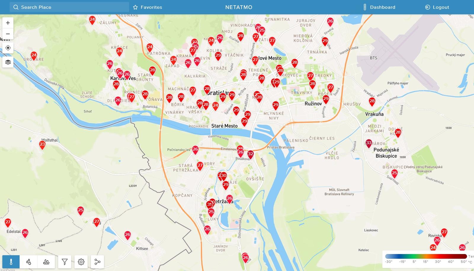

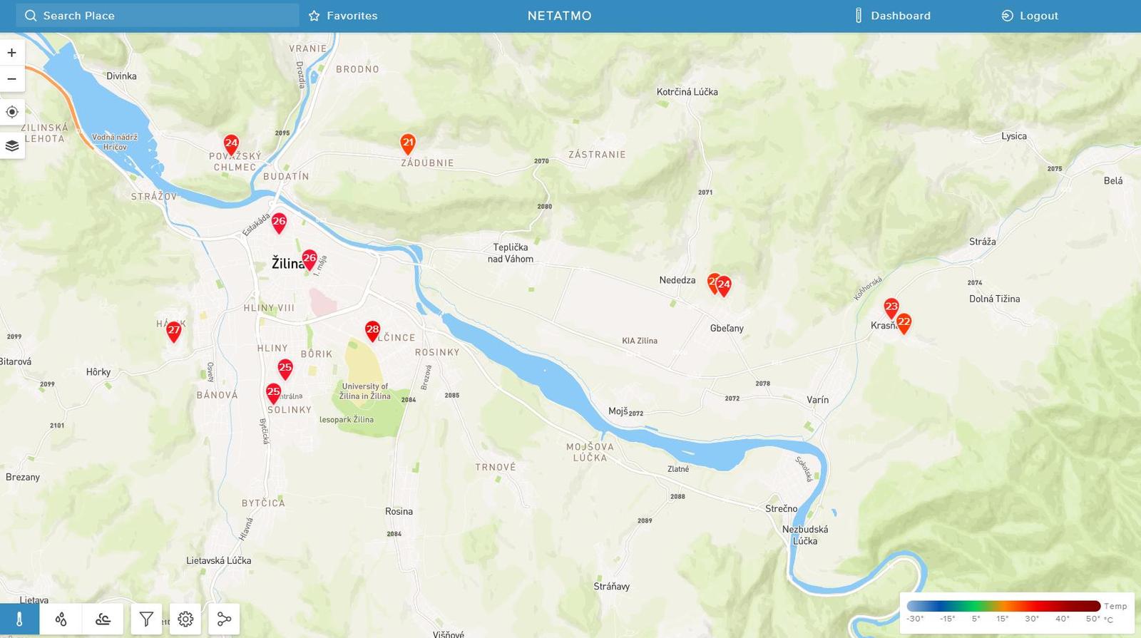

Ja este k tomu, aky je rozdiel teplot v meste a mimo mesta. Tu davam teploty z Netatmo okolo 21:00 dnes v okoli mesta Zilina. Mimo mesta to bolo 21,22,22,23,24,24 Priamo v meste 25,25,26,26,27,28. Cize naozaj tie betonove "dzungle" viac hreju. Este pridavam aktualnu teplotu o 22:30 v okoli Bratislavy, ale to nie je moj revir :-)

@jarosujo super mapky
