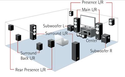

@jarosujo "Uplne bezny 7 - 14 kanalovy receiver ma okolo 100W na kanal" Nemyl si prikon z vykonom, to za prve a tych 100W je hudobny vykon, to nema z teplom nic spolocne.... Aky je to 14 kanalovy receiver? Ja mam len 5.1 a potom je 7.1.....
@jarosujo Tak pýtal som sa na preto ,že mám DPA380 ak vieš čo to je. A to je o inom ako risajver ktorý pri 20w (ktoré bežne a reálne vidá zo seba) hreje ako prasa. Ano každý stupeň navyše sa dáko podpise na celkovo (ne)komforte.

@megdesign Nemeral som, kolko moj receiver naozaj "zerie", to ani pre tuto temu nie je az take podstatne. 600W to naozaj asi nebude, ale kuri dost. Ja mam 7.2, co je 9 kanalov, ale su aj napriklad 11.2 a tusim som videl aj 11.3, ale to uz neviem presne.
