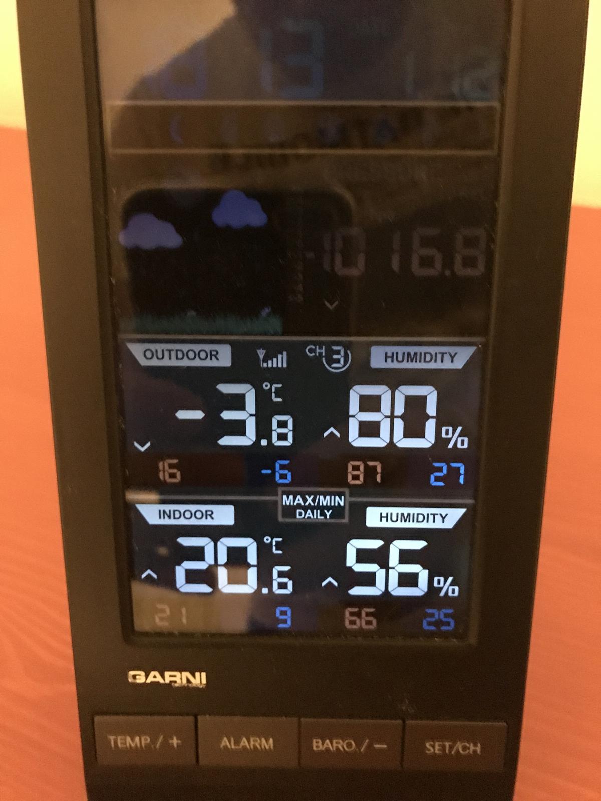

Tam je vlhkost tak 48%. Roletu som skusal, bolo to menej ale nic extra. Stavbyveduci mi hovoril pred pol rokom ze kym to cele vyschne tak to potrva aj 4 roky.

@zigibb nedá sa povedať koľkokrát a ako dlho treba vetrať. Závisí to od množstva faktorov, ako počet osôb doma, varenie, sprchovanie, sušenie bielizne. Po vyvetraní by malo byť 40-45% a vetrať by si mal znova po prekročení 50%. Vyvetrať treba aj kúpeľňu po každej sprche, či vani. Viac vetrať treba aj počas varenia, či pri sušení bielizne v dome. Mne sa najviac osvedčilo to, že mám stále na mikrovetranie toľko okien, koľko nás je doma. Keď sme doma štyria, tak štyri. Keď sme doma dvaja, tak dve. Keď sme preč z domu, tak zavriem všetko. A vetráme po každej sprche, či vani. Vlhkomer už nesledujem, lebo dom je suchý, ale sledujem senzor CO2

Bude ti to rosiť stále s tým nič neurobíš. 50% vlhkosť je super, ideálna vlhkosť. Pod tú hranicu by som nešiel lebo sa nadmerne vysušujú sliznice čo vedie k zdravotným komplikáciám.
Okná ti vlhnú lebo keďže je to novostavba ako píšeš, tak je určite zateplená a tým pádom ti vlhkosť nekondenzuje nikde na stenách ale keďže dali dvojsklo, to je najchladnejšia oblasť v byte, tak na ňom skondenzuje všetka nadýchaná vlhkosť. Keby nieje zateplené, tak nie sú vlhké okná, lebo by to najskôr skondenzovalo v murive. Trojsklo by bolo riešenie, to nemá vnútorné sklo tak chladné a menej na ňom kondenzuje vlhkosť. Alebo paro-priepustnejšie zateplenie ako vám dali, ale to asi meniť nebudete :-D

@juanex je pravda ze to narosenie stekanie vody je z vecera do rana ked tam spime. Do stvrtiny okna mokre. Necham teraz na 20,5C do rana kurit a vytiahnem rolety na 10-15cm aj ked uz manzelka somre ze bude svetlo z ulice :smile:
Podla mna je optimalna vlhkost vzduchu medzi 40-55%. Nemyslim si, ze vlhkost 58% je nejaka vysoka. Ja mam dome vlhkost okolo 50% a aj tak mam spodne okraje okien rano orosene, hlavne teraz pri silnejsich mrazoch. Dam trosku vyssie zaluzie a postupne to zmizne.
Sice nieje teraz taka zima ale zatial dost pomohlo zdvihnutie roliet. Mam tam 20 stupnov lebo pri viac sa nam neda spat :smile:. Uvidime ked prituhne co to spravi...
